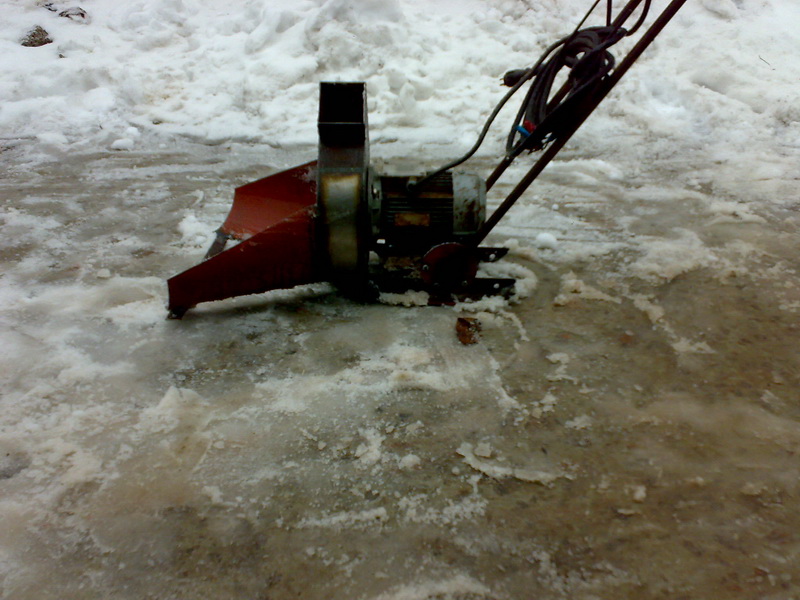

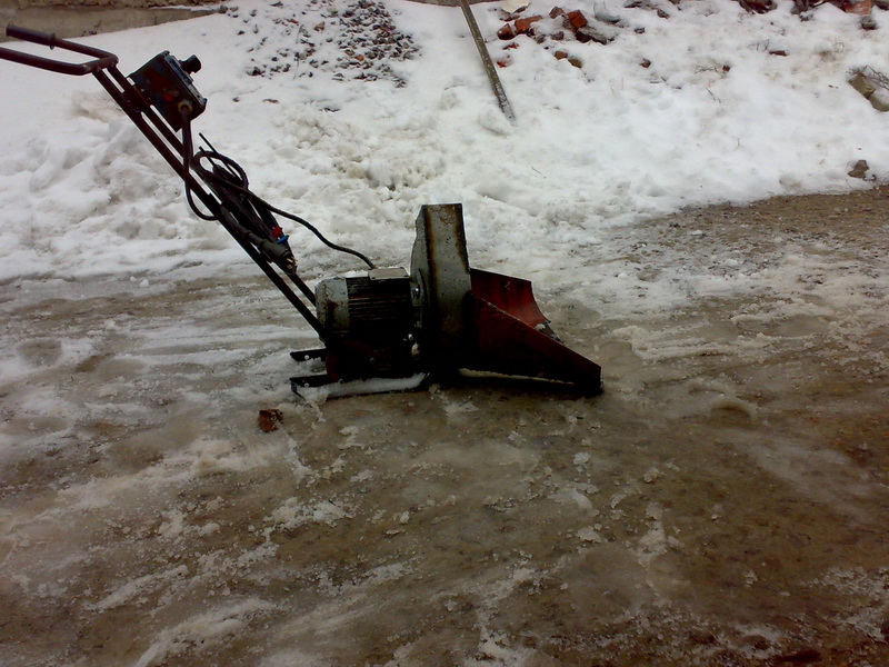

300мм, ширина "улитки" (барабана) 150мм ротор 290 мм соответственно. В прошлом году, поздней весной успел опробовать на базе чешского сенокоса MF-70. Привод ротора от вом. Двигло 7лс Гринфилд четырехтактный, не родной, т.е. имел 3500 об супротив родного двухтактного 5000 обр/мин. И на вом (= роторе) получил от 400-500 оборотов. Через 3 метра каша снега и воды забивала выброс (150х120мм), кидал на 3-4 метра, на первой скорости 5 км (еле успевал за ним). Вообщем, никчемная конструкция.
Сейчас доделываю новую ходовую (пром типа-"торцевой резинометаллический вариатор") по существующий снегоротор. PMV-PMV И ТТX - я. На роботе я 1 дома 2. Извините товарищи накипело сказать, а ник и пароль забыл, надеюсь админ не накажет.

Про шнек забыл. У меня он 350мм , но такого не надо вполне хватит и 250мм , просто я делал из фрикционных дисков бортовых для пром тракторов. (Та еще бяка: 65Г, графито-медное напыление, сталь отжигать в бане пришлось), не советую.

В том то и прикол, трудно найти 1:5 или 1:7. Я не последняя инстанция ...про истину нужных оборотов. Почитай ветку всю , кто то делал с червячный по центру шнека,как промышленные, даже картинки были! Узнавал от сервисов про цену редуктора для СМ, 3000р самый дешевый. Ну их. Я сделал свой, не червячный а угловой, и привод не по центру, а с краю шнека цепью.
