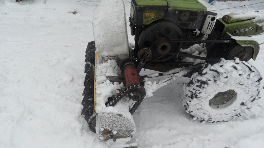

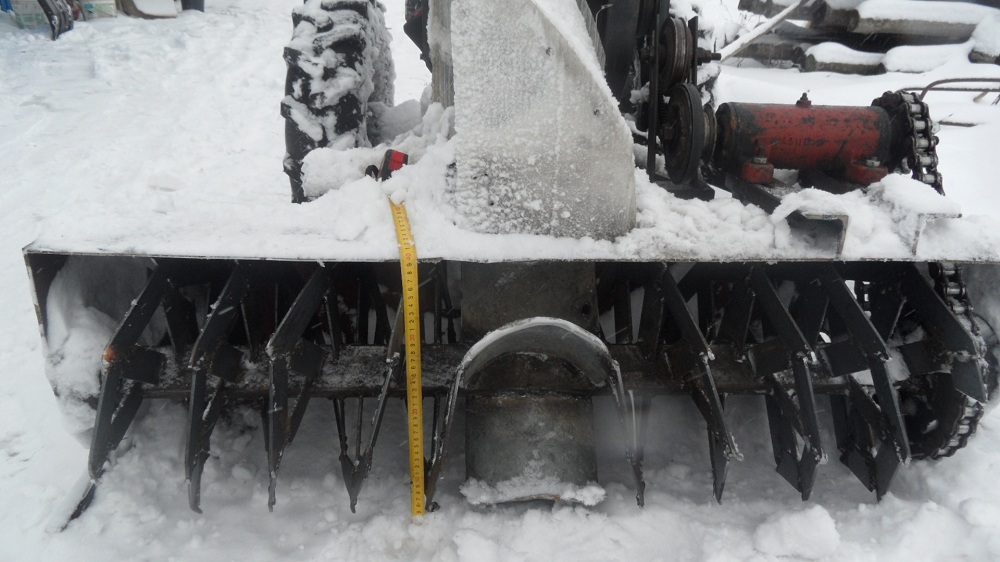

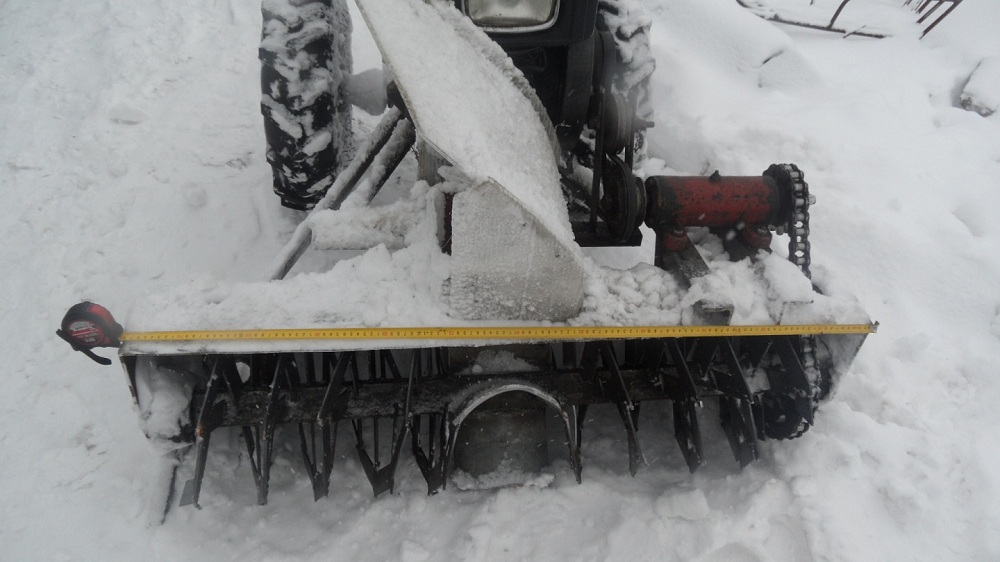

Ну сделал сегодня колесный привод
Что можно сказать, по скорости должно наверно пойти нормально... управляемость тоже вроде ничего, конечно счас я шнек так резво не подниму...весь вес спереди.

Dgippo1 написал : конечно счас я шнек так резво не подниму...весь вес спереди.
Я тоже так думал, когда отвал на Неве пробовал не двигаясь поднять, а в движении он сам вверх лезет. Попробуй в движении.

12.02.2013 в 14:25:52
....както упустил этот момент... согласен..в движении легче должно быть... угла на выхлоп пока нету..снега тоже... может в этом сезоне и непридется...:)

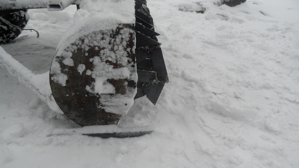

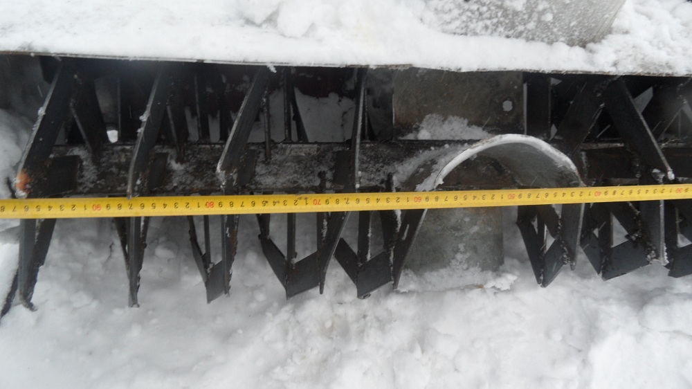

А у нас боженька издеётся... после конкретного плюса,на кашу... кинуло см 10 "пластилина"... сверху чуть подмолозило, но низ не схватился... на следующую ночь, еще см 7 и опять завернуло в плюс...:scareНа лопате не поднять, снегоплюй давится и лепит пирожки.
Срезал нафиг крылья... пошел... но производительность, как у детской лопатки. Прилепил крылышки, как у польской (желтой) только вниз, не выступализа габарит ... чтоб подбирал хотя бы на свою ширину 30 см. Так и пробились. Вот это и будет базовая комплектация. Все остальные "расширители" будут съемными и устанавливатся в зависимости от тяжести снега.

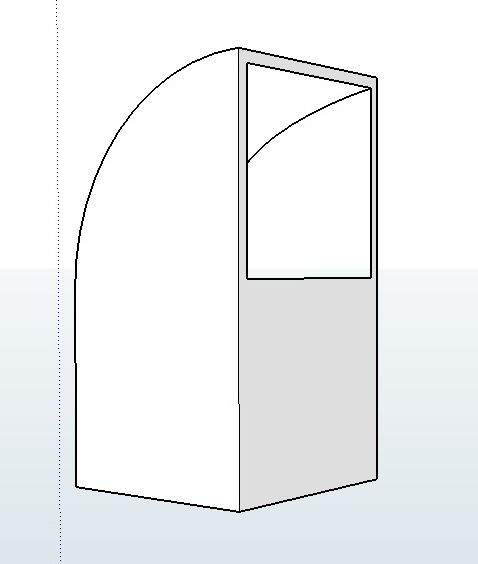

Не как не состыкую м.б. с с.о.,крепление сделал.
Аватар пользователя
pmv-pmv
Регистрация: 05.06.2011
Чебоксары
Сообщений: 16
14.02.2013 в 09:08:35
Технарь написал : Не как не состыкую м.б. с с.о.,крепление сделал.
а для чего эти 2 лопатки?
