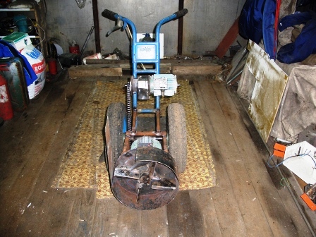

Павел форум так и называется "Самодельный снегоуборщик" тут парни показывают и рассказывают о своих самодельных снегоуборщиках а не о том, что в магазине купил, и прислушиваются может кто нибудь что нибудь подскажет как сделать или доделать, или улучшить.

Я прошу прощения но вы почитайте свои сообщения, "колеса фиговые, снег летит, но работать будет" ну если начали писать так попробуйте описать (подсказать) как это улучшить. Критика принимается!!!

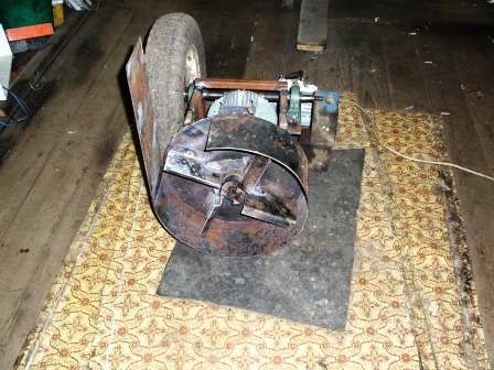

Ну где там нормально? Я не хотел писать. Но. То что сам сделал, естественно хорошо. Колеса самодельные под вопросом. Может конечно на высокой скорости (МБ из таких) и оправданы такие колеса, но у меня и на Неве и на МД 3 резина штатная работает хорошо. На Неве елочка, на МД 3 дорожная, вроде как муравьевская. Самое неприятное это снег летящий вперед из ротора. Но правда все что я написал, по идее исправимо, и работать агрегат будет. Собственно снег им уже чистить можно. Ну и не надо понимать, что я просто решил покритиковать. Хвала это хорошо конечно, но на недостатки указывать надо, я так думаю.....
Вверху мой пост, чтобы ты не искал. Врать не красиво. А что подсказывать? Начни с колес, я сам когда отвал делал и ставил Неву на грунтозацепы. Вскрытие показало, что штатная резина вполне нормально. Скорость ротора уменьши, это не тяжело, и об этом написал. Но реально то он чистит, это самое главное. Не лопатой как ни крути......

как сдесь уже сказали -Главное, что сделал СВОЮ схему. И очень простую. Без угловых редукторов и т. д. Легкая и компактная. И самое главное- рабочая.. я вот свой су выбросил .мне вот не хватила ума сделать что то путное.оказалось что отвалом гораздо быстрее чище и приятнее работать чем толкать перед собой мотор с пропелером создавая снежную бурю;) сейчас бы я не раздумывая сделал такую же приставку к мб нева и скорее всего так сделаю . пока времени не хватает.чёт за всё и сразу схватился .забор новый почти сделал ,теперь сарай начал возводить да над плужком к мб голову ломаю .:cool:

Это далеко не факт, что проще и лучше. Снегометом мне нравится больше. И не создает он у меня облако снега. Правда ветерок пыль поддувает на меня иногда. По поводу Невы, конечно если есть только Нева, то и на Неве отвал хорошо, но у меня был МД 3 С ним и отвал и Снегомет мне нравятся больше. Но правда с электротягой. Реверса на МД 3 нет, но правда и развернуть его и просто оттянуть выключив передачу легко.....

Димьян написал : по идее это фрезерный снегоочиститель
Значит так и назовем:) Там на картинке перед хоботом козырек нарисован, а у Вас он есть? На видео не понял.

Лопата это конечно не снегомет. Но привод один и тот же МД 3. Это проба лопаты на высоком снегу. Прямой отвал сначала идет, потом приподнят отвал МД 3 идет, потом буксует, буксуют колеса, ремень хоть и слабо натянут, но не проскальзывает. Пробиться можно, но не спеша, шаг вперед, два шага назад. Если получится завтра попробую это место снегометом. Холодно у нас, ветерок не сильный но пронизывающий.,,. Резина как писал уже дорожная, Можно было попробовать отвал поставить под углом, но не сделал.
