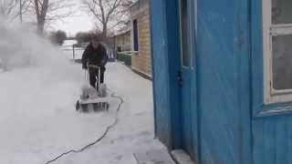

снегоуборщик movieЗравстуйте господа самодельшики Самоходный эл.снегоуборщик.Привот на щнек ремень,и на ходовой тоже ремень. Первый снег 8-10см.идеть очень легко.Ставлю на обсуждение!!

С первым снегом! и первыми испытаниями! По подробней бы про "самоходный", вроде назад скорости нет. На видео едет только вперед. Какой мощности двигатель?

skif96 написал : По подробней бы про "самоходный", вроде назад скорости нет. На видео едет только вперед.
Да, давай-ка делись впечатлениями, а то кино сбросил и спрятался)))

[Скиф96]он изменяет обороты трех-фазного двигателя.[/quote]Значит так ребята,приветстую Вас,сразу обоим.Ранее я посылал фотку там видно.Движение только в впереть,. ни шагу на зад !!.На эл двиг.с обоих сторон стоить шкив.Задни прижимаеш ремень роликом идеть в впереть . Андрей6319.У тебя сверху стоить ящик.Вот ты помоему сказал что это преобразователь,я видимо не так понял, извини дорогой!Вообще хотел спросить, как обезопасить от тока,вдруг пробой? Эл.двиг.1,4килловат.3х.фазный.1450об.мин.

Субботин написал : Вообще хотел спросить, как обезопасить от тока,вдруг пробой?
Набери в поисковике УЗО.
