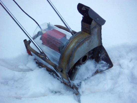

24.01.2011 в 15:17:28
За выходные сделал простой электро снегоуборщик. Подробности конструкции и видео работы здесь: электро снегоуборщик

Евгений_В написал : За выходные сделал простой электро снегоуборщик.
Прекрасная штучка:) Но не обижайтесь с ее производительностью лопатой быстрее и качественнее разгребешь. Видимо двиижки от киловатта - этот тот минимум с которого такой снегоуборщик становится действительно рациональной самоделкой.... имхо конечно.
Класненькая электролопата !:applause:
Отражатель направления и часть канала выброса, думаю можно сделать из куска автомобильной покрышки. К резине не так сильно мокрый снег прилипает.

umnyi написал : с ее производительностью лопатой быстрее и качественнее разгребешь. Видимо двиижки от киловатта - этот тот минимум с которого такой снегоуборщик становится действительно рациональной самоделкой.... имхо конечно
Чистить лопатой получается уж всяко раза в два быстрее (если махать энергично) чем этой игрушкой. Но при этом лопата требует больших физических усилий. Например мне, с больной спиной, работать лопатой очень трудно. А здесь включил в розетку - и катай санки не торопясь. То есть эта машинка - замена именно лопате, а не трактору. И вес маленький совсем. Вчера залез с этим снегоуборщиком на гараж и счистил снег с крыши.
