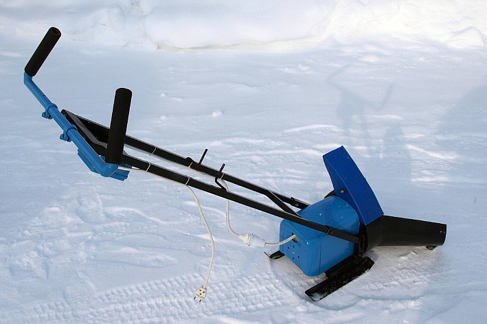

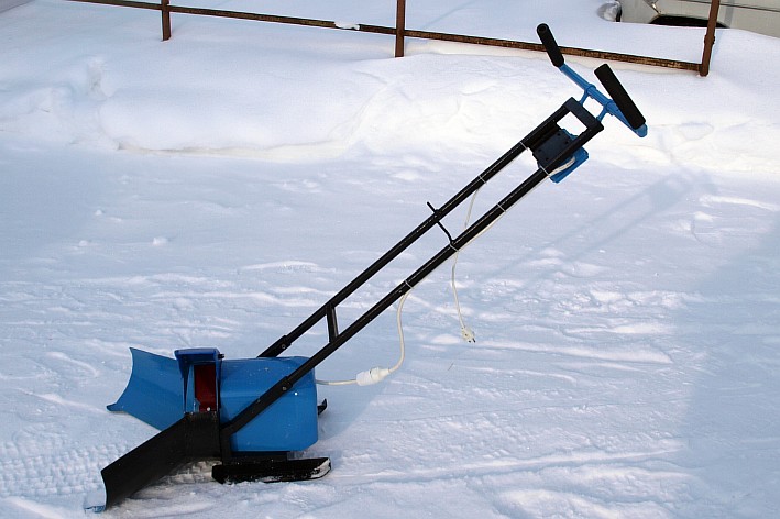

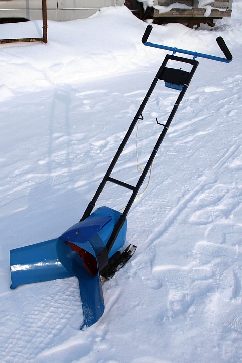

Выкладываю на суд свою вторую модель-ЗУБРЕНОК.

Это начало испытаний.За рулем жена.Первый раз.Пока побаивается быстро ходить.Я крышку полиэтиленовую выдавил.А она скользкая.В конце ролика видно как она поворачивается.На БУРАНЕ подпружиненый болт держит крышку,а тут нет.Завтра буду делать стопора.

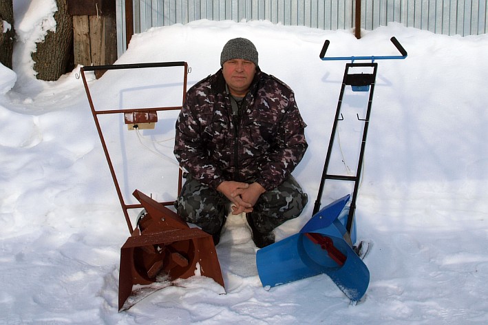

А это три модели.БУРАН,я,ЗУБРЕНОК.
17.02.2011 в 21:15:46
vingn написал : Поддерживаю. Красиво. Но наверное подходит только чтобы утром при 5 см снеге прочистить себе любимому дорожку
У меня БУРАН помощнее,но и тяжелее.Сантиметров 30 снега беру.Зубренка я сделал для души,заодно на нем отработать ротор,крылья,руль и др.Движок поставил поменьше.По крайней мере жене даже очень понравилось им снег убирать.По сравнению с БУРАНОМ он в движении невесом.Я его и делал для небольшого снега,что-бы с БУРАНОМ не корячится.Снег он хоть и небольшой,а убирать надо,иначе он станет большой.А тогда или шнек или старушка лопата.Кстати о размерах уборки.У меня не столько как ты пишешь,но около этого.Я уже не раз говорил-УБИРАТЬ НАДО ВОВРЕМЯ.

Мне кажется, это более удачная модель, относительно Бурана. Мое первое сообщение перенесли в другую тему, вот там писал о не удачном опыте постройки снегоуборщика. У меня получился скребок с вентилятором, снег не заходил в ротор и мотор был слабенький 550 Вт 1500 об/мин через конденсаторы, при роторе в 390 мм с 5-ю лопастями.
По видео, на Буране, у вас тоже слегка присутствует бульдозерирование снега, что не заметно на видео про Метель. А данная модель, т.е. Зубренок, хоть и очень кратко на видео, не успеваешь насладиться, как снег аккуратно заворачивается в ротор.
Опишите характеристики, вроде оборотов больше. Двигатель, мощность, диаметр ротора.
18.02.2011 в 21:42:21
ViP9h написал : Опишите характеристики, вроде оборотов больше
Диаметр ротора 260мм.У бурана действительно мертвые зоны тормозят снег.Я хотел сделать вставки из полиэтилена.Но я его буду переделывать.Отработаю на зубренке как и что.
