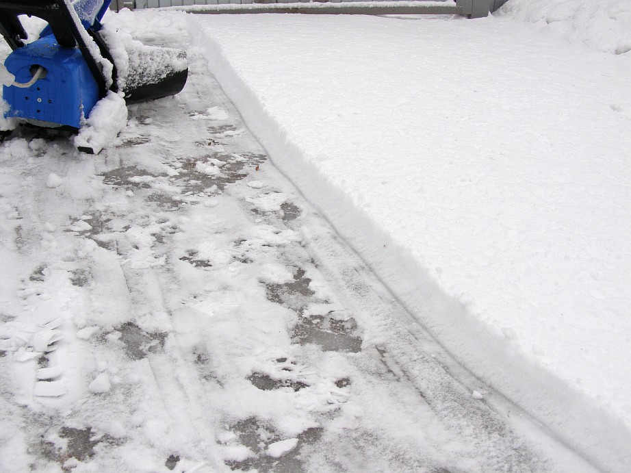

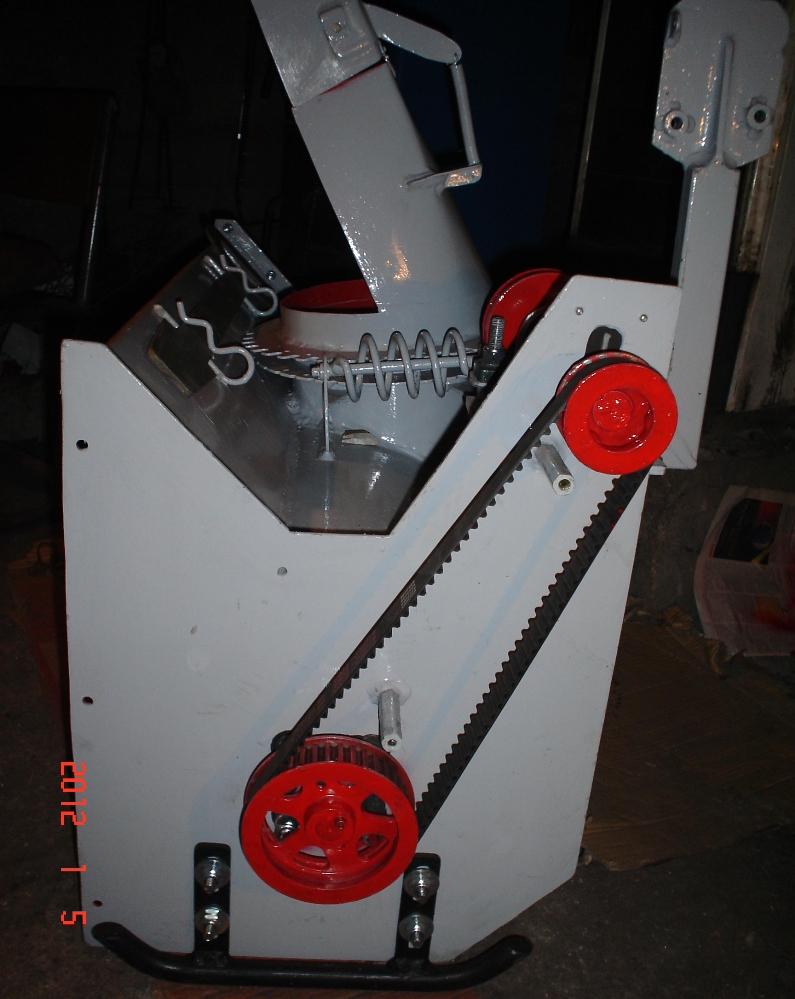

Vasily.N написал :
1.1 квт 1380 об, тругольник, ротор 320мм 4 лопасти конкретно приседает... причем на сухом свежем снегу, перемешанный, с голушками, метёт гораздо легче... но там и натоптыши, поэтому вогнать в него, надо много каши кушать.
Урезал ширину лопастей до 65мм... лучше, но всё равно запасу мощности нет... Хобот с боку... под поворотный выброс в стороны и вперед. Самый эфективный "заброс" по ходу вращения ротора... вперед и в другую сторону 50-60% .

Шмель написал :
А можно использовать в качестве корпуса ротора кольцо из газового баллона там и толщина металла 3мм и окружность идеальная?
.Это очень хорошая идея!!!!!!!! Спасибо. Кстати и крылья можно вырезать из него. Вообще не надо гнуть ни чего. Или чуть подправить. Из картона сделал лекала, наложил на баллон и вырезай.
frantcsuz написал :
А про крылья,я что-то не подумал,что можно то же сделатьТ.е.реально можно из газового баллона на 50л сделать два комплекта деталей для двух роторных снегоубощиков.А как реально сделать лекала из картона-какие должны быть размеры.А если использовать не кольцо из газового баллона,а верх или низ,правда он немного выпуклый и возможно надо удлинять вал электродвигателя.Вот такой низ баллона,но только удлиненный: http://cdn.snowmobile.ru/forum/attach/8/8/326488t.jpg Как вариант такой возможен или нет?
Шмель написал :
Не получится из дна. Снег пойдет вперед. Насчет лекал. Вырезаешь кольцо, отрезаешь сверху сколько надо для выброса. Привариваешь заднюю и верх передней части. Это на твое усмотрение, как будешь делать- реверс или хобот на все стороны. Незабудь про отверстие для вала двига. Ставишь вертикально как он должен быть в работе. Вырезай из картона заготовки для крыльев, какие тебе нравится, чуть сгибаешь по диаметру трубы и прикладываешь спереди к корпусу. А тут какой угол установишь- это от тебя зависит. Но не больше 85 градусов. Низ крыльев должен сходится в середине корпуса, или почти. Да, и низ крыльев делай почти горизонтально земле. Идет как нож, режет почти любой снег, и по спирали подает на ротор. Затем очерчиваешь крылья на стыке с корпусом, где будет привариваться. Лекало готово. Но лучше сделать лекала из жести, их как согнешь, так они и будут держать изгиб. Накладывай на баллон и обрисовывай.
frantcsuz написал :
Я имел ввиду не явно из дна баллона,а по типу обычной кострюли,но с выпуклым дном.Т.е.при ширине лопастей ротора 60мм,ширина ротора как ты писал будет 100мм-просто конструкция корпуса ротора будет с выпуклостью в сторону электродвигателя.При этом снег будет или не будет накапливаться на этой выпуклости?Т.к. между лопастями ротора в центре будет зазор(возникающий из-за выпуклости корпуса ротора)-по краям же зазора не будет.

Шмель написал :
Имхо, это будет как бы тормоз. Снегом будет забиваться эллипсная часть днища, а выброс будет только по обрезу лопасти. А если центробежная и подымет сорвет этот комок то его траектория будет уже направлена тем же эллипсом и полет не предсказуемым.
NAP написал :
Придется тогда попробывать сплющить эту выпуклость КУВАЛДОЙ,а там посмотрим.Все равно лежит верхушка газового баллона с длиной цилиндрической части 150-200мм.

Делал его для двора, а тут навалилось с ненецку вот и отбиваемся "тапками". Для дороги, над другую концепцию роторный с без. мотором...
Денюшки над вкладывать, а потом дет хранить эти "балалайки". Сосед, как то особо не чешется... я т там наскоками.
Балон бы не использовал. Бо 3мм там нафик не надо, лишняя тяжесть... 1.5-2мм а согнуть ,на том же балоне. Да и Крылья с него толком не получатся. Эт кажется только, а начнешь стыковать умаешься.
По уму. Над бы пластиковую бочку, но важно, чтоб дно было без сужения,( 200 литровые есть такие, а мелких не попалось пока) сразу вырезать с крыльями, потом с феном их развести как надо. С бочки же лыжи под мотор. ;)
Шмель написал :
