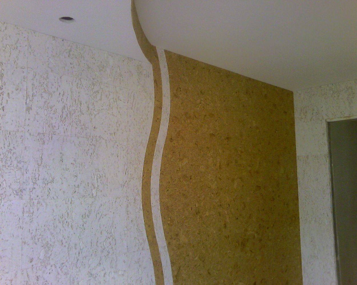

Lok написал : как переносится рисунок на стену
Просто печатаете контур рисунка на принтере, множество програм это делают, у вас получится куча листов, зады листов натираете восковым мелом, обычные детские мелки которые не пачкают руки, наклеиваете на стену точечным клеем (термопистолетом), потом ручкой, карандашом чем угодно жестким обводите по контуру и все - рисунок у вас на стене...

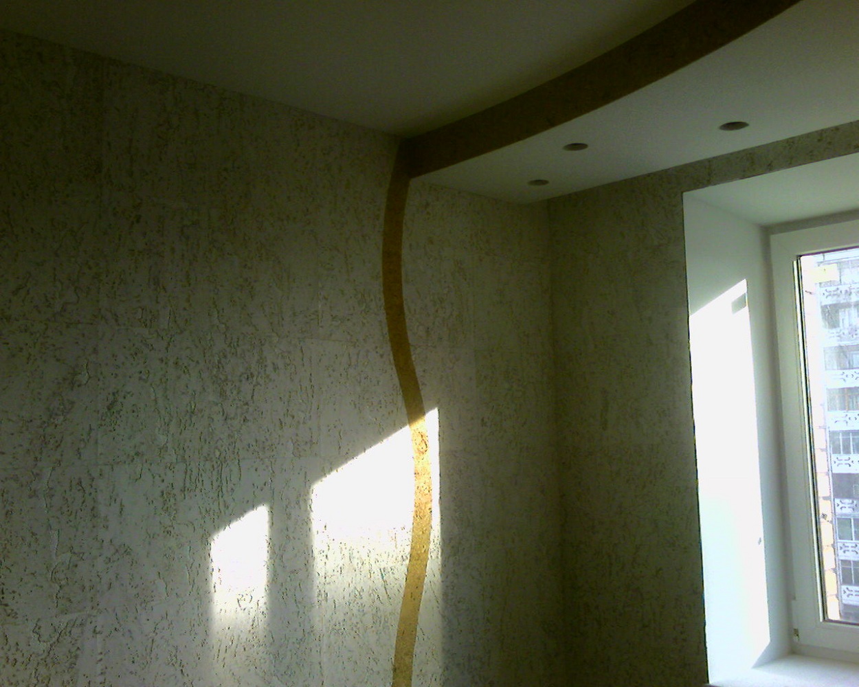

Lok написал :
Стену шпаклевать надо, клей используется контактный (типа момента) Maprene, Reveprene, Decolvern

отделкин написал :
Все таки придется бытьнемного художником или использовать способы описанные Lok и Evgen10 ))) Цифра 12 врезана, при желании можно наклеить сверху, для этого в нужном месте смойте воск растворителем.

отделкин написал : как я понял наклеивается поле из пробки нужное по размеру для рисунка потом рисунок проецируется на стену и лишки срезаются и по ним как по шаблонам вырезается например коричневая пробка Я правильно размышляю?
Не совсем, если вы приклеили пробку, то вырезать, оторвать и использовать кусок как шаблон будет весьма проблемотично. Используйте лекала из кортона например.

gans gr
Регистрация: 12.02.2009
Сообщений: 9007
21.01.2010 в 14:49:40
приходилось много вырезать, и не только в пробке. на стене нет смысла ничего рисовать (через покрытие не увидете). как писали выше куча программ распечатываете листы, желательно элементы которые врезаются, несколько штук. что бы не было проблем с отрыванием, складываете несколько плиток и соединяете их скотчем (лучше малярным, он не оставляет клей), сверху выкладываете выкройку из бумаги, острым ножом (вообщето их должно быть 2, один с прямым лезвием, второй крючек), по линии прорезаете, когда разметите все, снимаете бумагу, что бы лучше было видно, натираете мелком (забивает рез и становится хорошо видно), по линии крючком уже окончательно вырезаете, надо делать небольшой наклон ножа внутрь материала (как бы под материал). издругого цвета также потом уже на стене собираете как пазл. если рука не набита, что бы не ошибиться, по полученному рисунку, под него подкладываете другой цвет и размечаете, а потом прорезаете, кто то сразу размечает прямим ножом, тогда желательно придавливать край (например жесткой линейкой), так как пробка да и многие материалы могут немного прогибаться. и получатся шелочки. правда и их можно заделать. например посли приклейки накрошить пробки, перемешать с ПВА и аккуратно зашпатлевать, края опять же можно защитить скотчем, после того как высохнет ПВА становиться прозрачным, если что и торчит из стыка, можно срезать ножом положив его плоско на поверхность.
