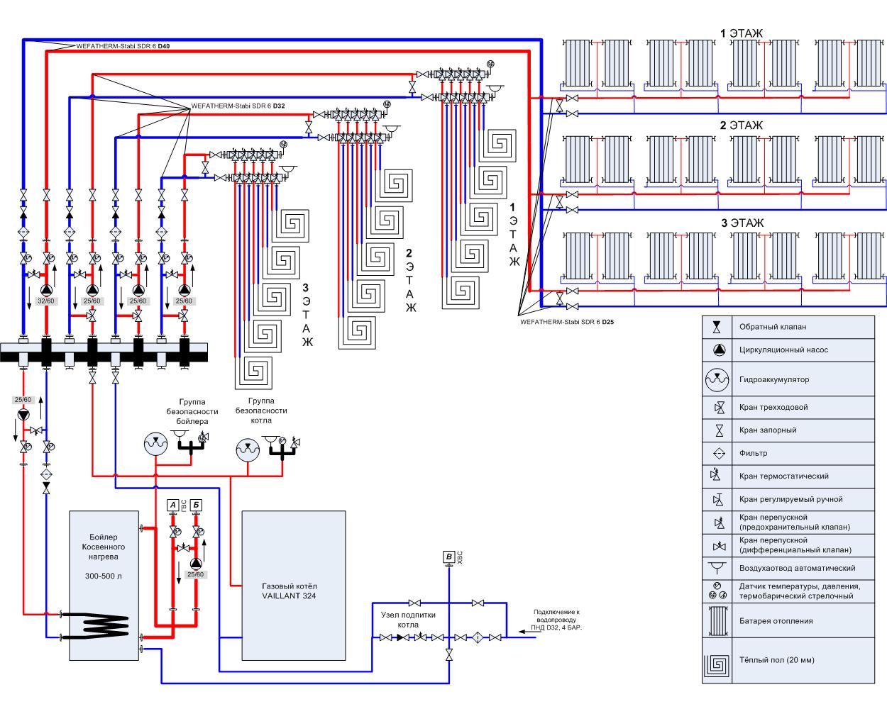

Добрый день. Всех с прошедшими праздниками.
Многоуважаемые специалисты, пожалуйста, оцените схему отопления трёх этажной квартиры. Возможно, что-то не хватает или что-то лишнее нарисовал. На данный момент имеется Газовый котёл и двухконтурное отопление, сделанное из НЕ оцинкованных труб и радиаторами отопления с базой 50 см. возле окон. Хочется основным отоплением сделать тёплые полы, а базу радиаторов уменьшить до 30 см и сделать их вспомогательными. Трубы для разводки и межэтажного стояка предполагаю использовать «WEFATHERM-Stabi SDR 6», прокладываться будут внутри стоечного профиля гипсокартона.
Выслушаю любую критику. Заранее спасибо.
07.01.2010 в 17:08:47
... группа безопасности гвс и мемранник должны стоять не на первичном-а на вторичном контуре... а так- работоспособно...
08.01.2010 в 01:20:20
Байпасс, спасибо, ошибку обнаружил и исправил..
А фильтры грубой очистки в каждом контуре обязательны ?
08.01.2010 в 19:43:26
..хуже не будет...

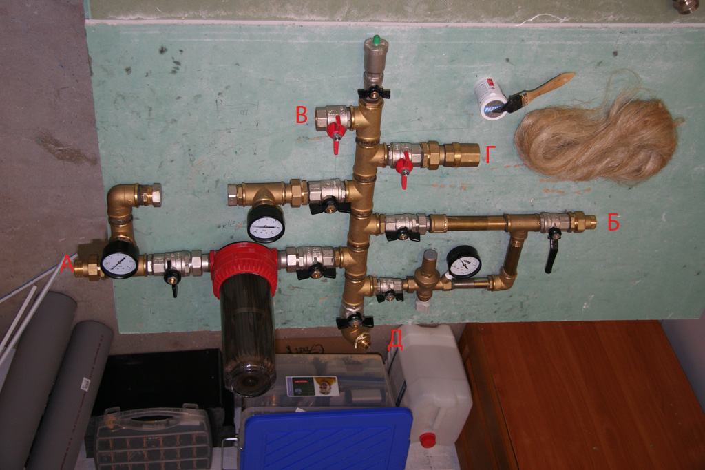

И так ремонт продолжается… Сантехнические изыскания перешли из теоретических в практические. На фотографии изображён узел распределения Холодной воды Точка А – ввод холодной воды. Точка Б – Подпитка котла. Точка В – Подача холодной воды в бойлер. Точка Г – На стояк Холодной воды. Точка Д – Слив воды, он же резервный кран. В место заглушек будет стоять кран с фильтром грубой очистки. (Фильтр грубой очистки Bugatti Серия 741, под пломбу 1”), фильтр естествоено будет повёрнут в низ. Жду критики.
25.06.2010 в 10:25:43
getro написал : Точка Б – Подпитка котла.
Подпитку котла от водопровода выбрасывайте сразу. В СО надо лить подготовленную воду, а не то, что у вас там плавает. И не понял, зачем вам три отдельных группы со смесителями для теплых полов? Я бы поступил как и с радиаторами. Получился бы коллектор на три группы, компактный. А мозги у котла какие? Может ещё гидрострелочку добавить?
25.06.2010 в 11:55:08
SCB написал : Цитата:Сообщение от getro Точка Б – Подпитка котла.
Анализы воды показали что все её параметры, в том числе жёсткость и содержание железа в норме. ВОДОПОДГОТОВКА не нужна.
На каждый этаж будет свой удалённый регулятор температуры с управлением насоса тёплых полов.
25.06.2010 в 13:48:47
Я не вижу вашего дома, но в Москве, радиаторы при наличии ВТП по ВСЕЙ площади дома - соверщенно ни к чему... Сугубо имхо... Советую серьезно проработать сей момент...
25.06.2010 в 13:51:50
getro написал : Анализы воды показали что все её параметры, в том числе жёсткость и содержание железа в норме.
В норме чего? Требования к теплоносителю у производителя отопительного оборудования посмотрите.
getro написал : На каждый этаж будет свой удалённый регулятор температуры с управлением насоса тёплых полов.
А контурами ТП как управлять будете?
