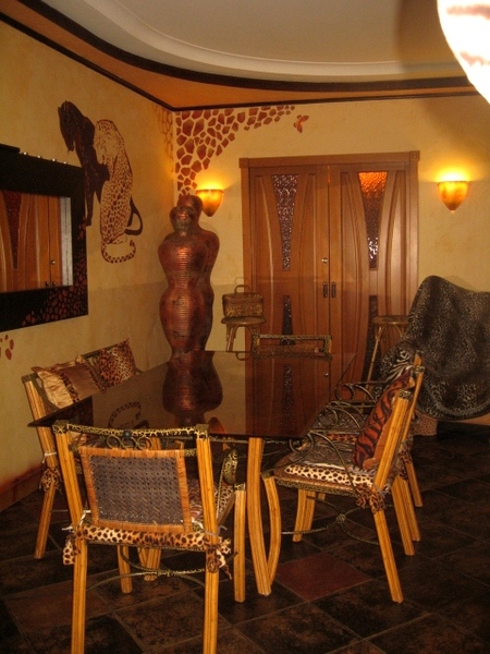

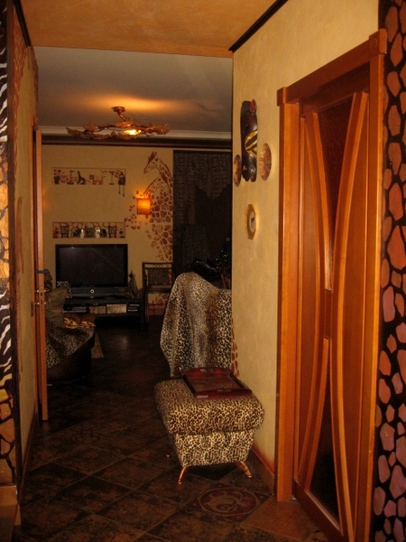

собственноручный монтаж...масква ))) ... прошло почти семь лет,на первом этаже ТОЛЬКО водяные тёплые полы,радиаторов нет во ВСЁМ доме(4этажа) система теплоснабжения -чиллер-фанкойл (зимой не применяют вообще)...дом до сих пор на тех.обслуживании (район Куркино)

2SCB я просто к тому,что в Скандинавии ВТП применяют без опасений, климат примерно одинаков,правда их предпочтения "минимализма" в оформлении интерьеров способствуют равномерной теплоотдаче. Конечно если мы любим ставить стенки,диваны,разнокалиберные кресла,та(у)фту ))),да ещё все полы укрыть паласом,тогда конечно ВТП не приемлим )))

Об этом и речь, без Гольфстрима,в Куркино семь лет живут только с ВТП, но при ОТЛИЧНЕЙШЕМ наружном утеплении этого таунхауса
