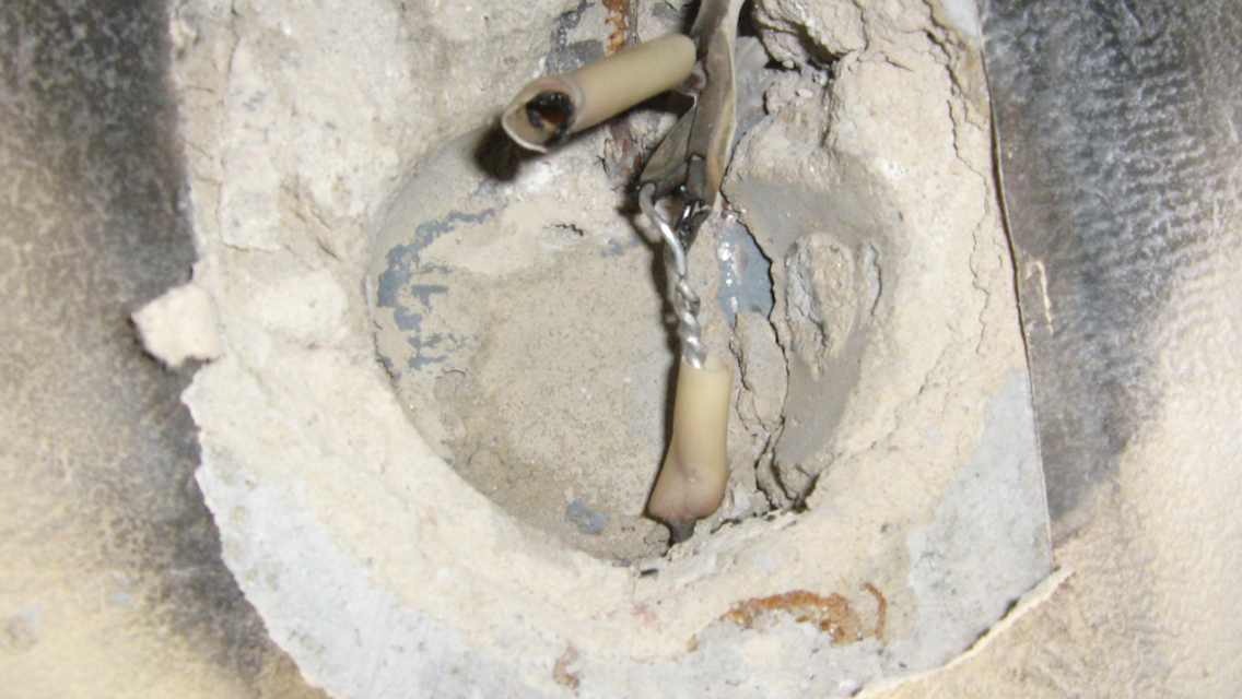

Всем добрый вечер! Помогите, пожалуйста, чайнику: нужно самостоятельно установить розетку в стене. Фото ниже. Сначала надо, я так понимаю, установить коробку, зацементировать алебастром, предварительно обесточив электрику. Какие могут быть подводные камни, подскажите, пожалуйста?

не столь сложно вмазать коробку,сколь наставить отгоревшие люминиевые концы,в розетку какую нагрузку включаете?

хочу поставить двойную розетку, 220В. А в чём сложности могут быть, скажите?

Сложность в том что алюминиевые провода могут обломаться и Вы останетесь ни с чем,при попытке снова подсоединить розетку они опять обломаются и так далее.Если хотите иметь две розетки,то лучше установить два подрозетника в каждом из которых по одинарной розетке чем одну двойную.В двойных розетках контакты выполнены в виде салазок,быстро ослабевают.Там скрутка или так снято???

Вообще то желательно проводочку сменить.

Гранит написал : Сложность в том что алюминиевые провода могут обломаться
Напрашивается ВАГО

igor1 написал : ВАГО
А что это? Я бы предложил удлинить провод медным... если есть возможность немного расковырять стенку; дома так делал - алюминий обломался(

fdgdfg написал : Сначала надо, я так понимаю, установить коробку, зацементировать алебастром, предварительно обесточив электрику. Какие могут быть подводные камни, подскажите,
Сначала отключить напряжение. Проверить его отсутствие. Аккуратно отдолбить провода, хотя-бы 10-12 см. Там их два, двухжильных? Двойные розетки менее надежны чем одинарные и механизм у них с трудом помещается в установочную коробку... Поэтому лучше взять полуторную пластиковую коробку (большую по глубине). Подобрать качественную двойную розетку, без заземляющих контактов, с креплением на винты коробки и позволяющую подключать по две жилы. Проверьте при покупке, что-бы розетка без лапок помещалась в коробку. Аккуратно выдолбить гнездо под коробку. Сместив отверстие в сторону целого провода на 10-12 см. Что бы она свободно , с зазором 3-5мм входила. Смочить поверхность стены водой. И разведенный гипс (алебастр) наложить горкой на дно коробки, затем, вместе с проводом, вдавить коробку в отверстие. При установке коробки, обратите внимание на горизонтальность винтов для крепления розетки. И саму коробку нужно "вмазать" заподлицо со стеной. Аккуратно зачистить изоляцию, не царапая жилу. Алюминий очень чувствителен к царапинам и потом легко ломается.. Подключите по две жилы непосредственно к зажимам розетки. Снимите лапки с розетки и закрепите винтами. Через 2-3 месяца, контакты (если винтовые) необходимо подтянуть. В последующем ежегодно, необходимо подтягивать контакты и осматривать ламели розетки.

ПPOPAБ написал : В последующем ежегодно, необходимо подтягивать контакты и осматривать ламели розетки.
И все мы дома так и делаем:):):)

Гранит написал : И все мы дома так и делаем
Обычно, отсутствие обслуживания и приводит- к результату изображенному на фото! Плоско-пружинные зажимы арматуры - не требуют ревизии... Только двойных розеток с такими зажимами- не видел.

igor1 написал : Напрашивается ВАГО
Только под них надо долбить тоже, вмуровывать их под алебастр риск выше среднего.
ПPOPAБ написал : Сместив отверстие в сторону целого провода на 10-12 см
ПPOPAБ написал : Алюминий очень чувствителен к царапинам и потом легко ломается
Не боитесь, что после нескольких попыток, розетка у него уползёт к потолку:)
