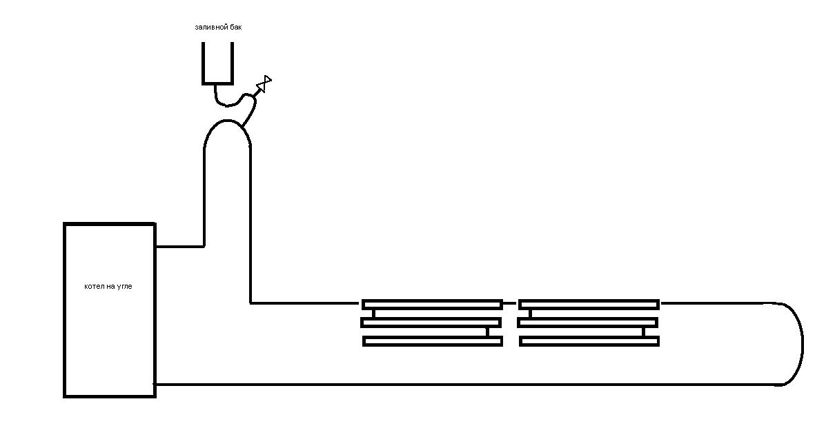

Доброе времени суток! Недавно приобрел бокс площадью 100 м2 и в столкнулся с проблемой отопления, которую надеюсь решить с вашей помощью.... В настоящее время в боксе усановлена такая система отопления (см. вкладку).Котел неизвестен( хотя зара, выложу фото, может кто и знает). Все бы ничего, но вода периодически в заливном баке закипает и начинает выплескиваться, а стальные трубы гремят как будто по ним кувалдой бьют. И вот настал тот деень когда есть время и деньги чтобы все переделать.... Немного порыскав нашл такую схему http://filsadovnik.ru/page/moya_shema#comment-363 Теперь вот жду одобрения настоящих спецов чтоб начать работу или найти новый вариант. Единственное не хотелось бы менять котел.....

Я не "специалист", но на "котлах" живу уже в 3-м доме.... В первом случае система не верна изначально... будет бахать всяко. Вторая (ссылка) - навороченная до ж...ы и причем бестолково. Ну или слишком умно... Обычно ставится такая система с насосом и возможность его обхода.
Регистры можно ставить как на верхнюю так и на нижнюю трубу (у меня вообще вся система закальцована с небольшим наклоном) Но если котел эффективный, а система небольшая - немного "бахать" будет все-равно... хотя меньше.
Что бы не переделывать всю систему - поставьте насос как на рисунке, пароотводную трубку из верхнего калена, из обратки трубу в расширитель... система будет работать хорошо, но только если есть подача эл-ва... так как без наклона. При отсутствии эл-ва вода будет кипеть, но "бахать" будет все равно меньше, так как пар будет уходить в пароотводную трубку. Просто потом придется доливать больше воды в расширитель.
Ну а насос наверное уже знаете какой... на 10-15 ватт за глаза (у меня 100 квадратов гоняет 15 ватный насос).

Расширительный бачок в моей систме сверху не заварен, его нужно заварить?....А доливать воду как?

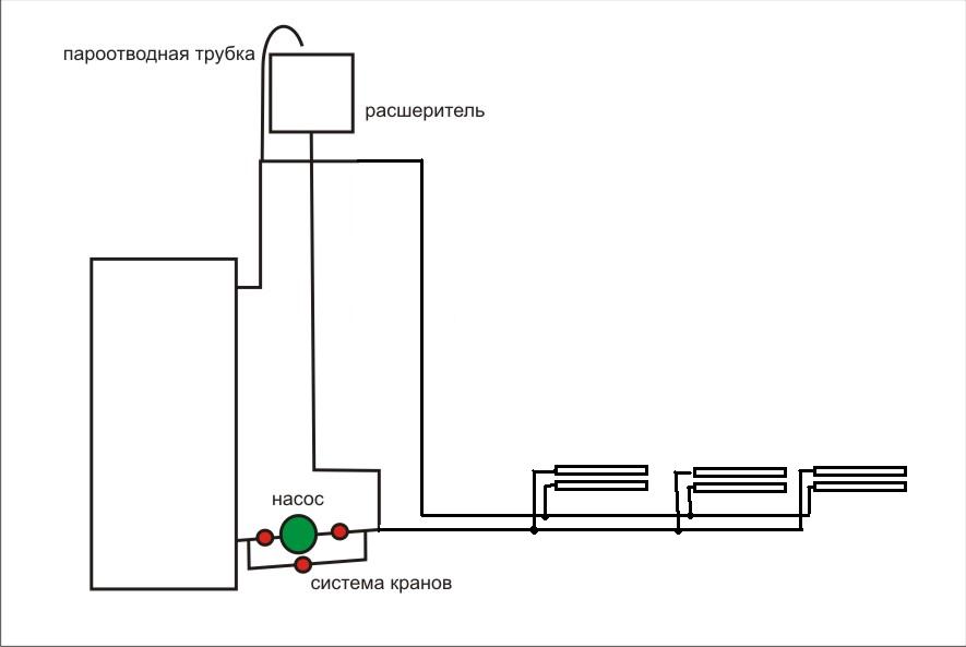

А если я сделаю систему вот так.......

Art_klim написал : А если я сделаю систему вот так.......
Обратку с батареи заведите в обратку, а подачу сделайте сверху батареи...

А как насчет расширительного бачка и какими трубами сделать подачу и обратку. Из котла выходит 89 и подача и обратка

Расширительный бачек открытый, можно накрыть (фанеркой, например :)) для уменьшения испарения. У меня трубы (когда стояла самоточка) были все 62 мм, когда переделал под насос и котел часть труб пришлось сменить, под руками были только дюймовки (25 мм) - хватает... Но, думаю, бОльший диаметр хуже не сделает...
Регистры можно и так поставить, только установите регулировочные краны, чтобы регулировать поток... А то "последние" регистры будут холодными... все пойдет по пути наименьшего сопротивления - т.е. через ближайшие...

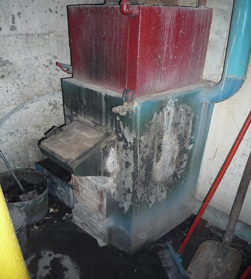

Art_klim написал : вода периодически в заливном баке закипает и начинает выплескиваться, а стальные трубы гремят как будто по ним кувалдой бьют.
Вы слишком сильно кочегарите котел. Надобно не больше 80гр. Трубы гремят из-за образующегося пара, он же и воду выплескивает. Вам еще надобно хорошенько промыть систему от шлама, что б теплоноситель шустрее бегал по трубам

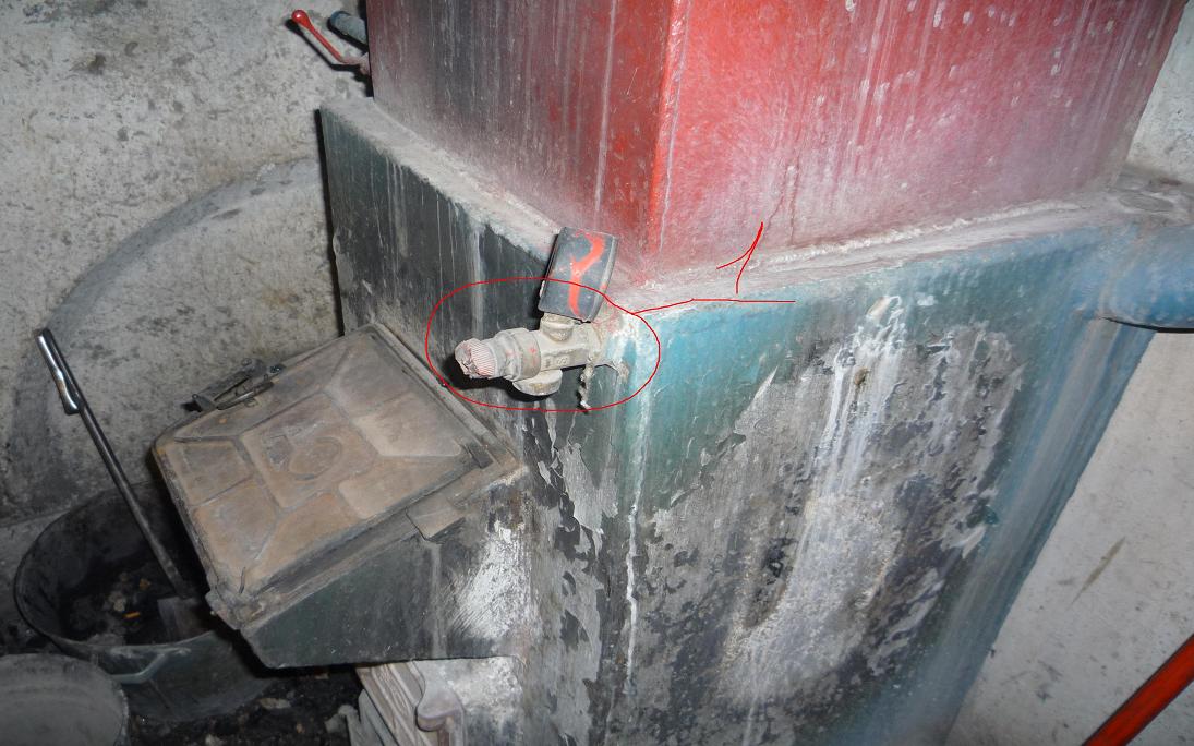

Вот фотки. Кто знает тип этого котла, его особенности и зачем установлены краны №1 и №2. А на кране №2 стоит то-ли манометр, то-ли термометр....

У меня сложилось впечатление, что котел "самопальный"... добротно сваренный, но самопал... Кран "1" - не понятно для чего (может для отбора горячей воды?), а кран "2" (вероятнее всего) для слива воды из системы. Это, похоже, самая низкая точка в системе. У того кто проектировал и варил могли быть свои (потаенные) мысли :)
