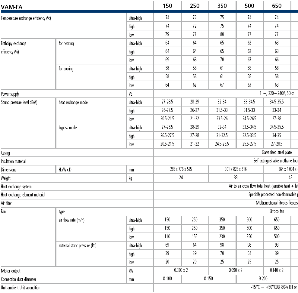

Dima007 написал : стати, а можно ли компенсировать потерю давления выбором более мощного рекуператора?
Я сейчас просмотрел каталоги Дайкиина и МЕ и ни в одном нет диаграмм. Так что какая модель Вам подойдет - сказать не могу, это надо обращаться на фирмы чтобы подобрали. Но честно говоря я не думал что у Дайкина такие слабые характеристики. Свободный напор - практически его нет. И если чтобы он заработал у Вас - еще надо уменьшать скорость в воздуховоде, уменьшать сопротивление до предела. В напорных воздуховодах не выше 4-х м/сек, воздухозабор с улицы - макс. 2,5-3 м/сек, тоже самое и выброс на улицу. Это должно сработать. Надо попробовать посчитать сопротивление, а для этого нужно остановиться на какой-то схеме разводки воздуховодов и количестве диффузоров

Ким, спасибо большое за советы и документы по Mitsubishi Lossnay Лосня! :) По Дайкину Вы нашли техданные на немного круче модель с увлажнением, я планирую поставить простой рекуператор. К сообщению прицепил его техданные. Я внимательно сравнил и Мицык и Дайкин - они как родные братья. Единственное, что меня расстроило в Мицыке и еще больше убедило в Дайкине так это скорости, точнее кубатура. У Мицыка есть две скорости - 180 и 500куб.м., а у Дайкина - 350 и 500куб.м. Мне кажется, что 180 таки слишком мало как для второй скорости.
На счет давления - у Дайкина на максимальной скорости внешнее статическое давление 98Па. Я не понимаю это значение, но что-то мне подсказывает, что они не стали бы выпускать плохой продукт. Шумовые характеристики у Мицыка такие же, значит давление у него не может быть выше (размеры, диаметр воздуховода, кубатура те же).
Если не сложно, пожалуйста, объясните что это за внешнее статическое давление и чем оно отличается от нашего обычного давления, где принято считать нормой 250 и выше Па.
