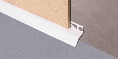

Здравствуйте! Купил пластиковый уголок для герметизации стыка между ванной и стеной. Продавцы называют этот уголок "ласточкин хвост". Он имеет вдоль одной из граней дополнительное ребро под углом к этой грани. Как правильно устанавливать уголок: этим дополнительным ребром к стене или к ванне?

имхо- выкинуть и засиликонить. а если нет- то как плотнее становится.
