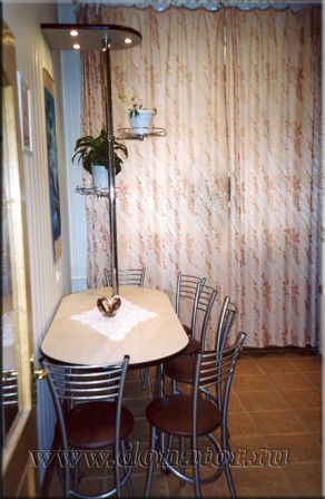

Добрый вечер, уважаемые форумчане. Есть желание сделать стол на кухню, как на фотке. Имеется достаточный кусок 38-й столешницы. Подскажите, можно ли в домашних условиях придать данной столешнице необходимую форму и закромковать её? Или лучше отдать на откуп профи и, если возможно, подскажите куда.

C-профили широкие пластиковые на работе видел на столах, в продаже не встречал. Но пластик достаточно тонкий, поэтому распил должен быть идеально ровным. Одним словом лучше отдать на распиловку, там и меламин прифигачат и ABS/

Eсли совсем нет практики то лучше отдать.Если есть куски ,потренируйтесь. Ничего сложного.Только м быть проблем с аккуратной состыковкой кромки. Пилите лобзиком не спеша,оставляя припуск~3мм и боле.Выводите ленточной шлифмашинкой.При этих операциях контролируйте перпендикулярность пропила.Кромкуете пластиком~1мм(никаких меламинов), (нужен фен)толще свесы ножом не отрезать-только фрезер.Оба конца стыка отрезать одинаково снебольшим запасом.Торцевать(стык) в конце.

А что фрезером радиуса у вас не делают?тока лобзиками и шлиф машинами?.. если есть фрезер то может по шаблону или циркулем?..
Molik написал : Кромкуете пластиком~1мм
а притирать или притягивать чтоб пузырей не было?... hill , Не слушайте этого гражданина Molik послушайте kissik дело пишет
kissik написал : лучше отдать на распиловку, там и меламин прифигачат и ABS/
особливо если нет опыта.

Спасибо за ответы. Принял, буду заказывать на фирме. Тогда вторая часть вопроса - подскажите, где лучше (не по цене, а по качеству), с учётом, что материал мой. Желательно Северо-Восточный, Восточный округа Москвы.

Уважаемые форумчане! Ещё раз подниму свой вопрос: ГДЕ в Москве заказать распил с кромкованием из СВОЕГО материала (столешница 38мм)? Неужто никто не знает? И ещё вопросик. На фотке, похоже, использована спец. система для крепления к 50-ой трубе. На МДМ-ме она стоит порядка 6500 руб.(+30% за розницу). Что-то накладно получается. Может кто использовал что-нибудь другое для подобных конструкций? Поделитесь опытом, плиз.
