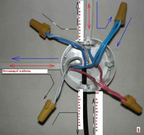

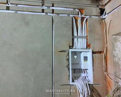

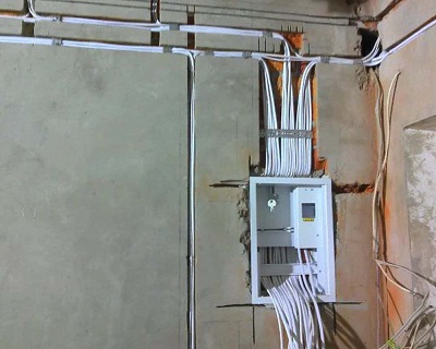

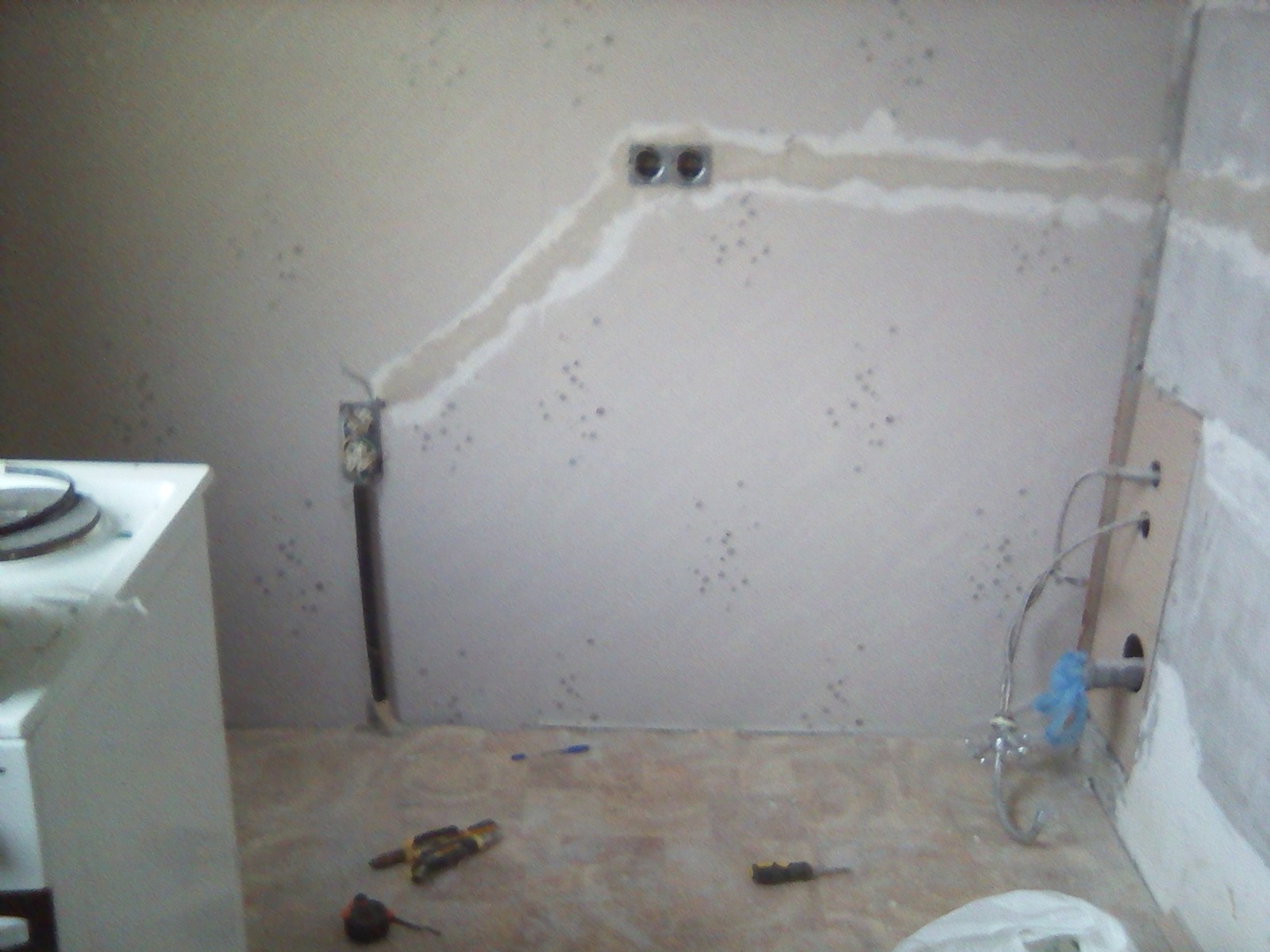

10.11.2016 в 11:49:29
butovovalelik,
Поздравляю! Вы выиграли бесплатную путевку в тему "лже-электрики". За вот эти картинки:
Горизонтальное штрабление и как бонус, за использование ШВВП (даже ПВСа столько бы в штрабы не влезло)
Стену разсобачили:
Диагональное штрабление:
За вот это мракобесие (ШВВП или, скорее, ПУНП + цвета жил). А самое главное что распайка здесь нахрен не сдалась:
За то что безбожно воруете фото приличных работ - поиск по гугл картинкам вас слил
Становится очевидно что вы очередные халтурщики, которым тут не место.

Alexey_Spb написал: Горизонтальное штрабление
Чем вам не угодило горизонтальное штрабление в штукатурке и кирпиче?

Alexey_Spb написал: Горизонтальное штрабление и как бонус, за использование ШВВП (даже ПВСа столько бы в штрабы не влезло)
тут все нормально. к тому же, изоляция, например, того же ввг не обязана быть черного цвета )
на второй фотке тоже все норм, на третьей - сойдет ибо бюджетно и тысячи сограждан именно так и делают.
Alexey_Spb написал: За вот это мракобесие (ШВВП + две жилы + цвета):
в коробке правильно и весьма наглядно развязан выключатель. достаточно открыть коробку чтобы сразу понять какой конец откуда и куда.
так что не спешили бы вы с лжеэлектриками )

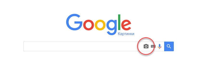

о, а как Вы фото проверяли? ради интереса свои бы поискал))

Energon написал: о, а как Вы фото проверяли? ради интереса свои бы поискал))
Это очень просто: https://support.google.com/websearch/answer/1325808?hl=ru

Energon, вот нормальная ссылка: https://images.google.ru/
