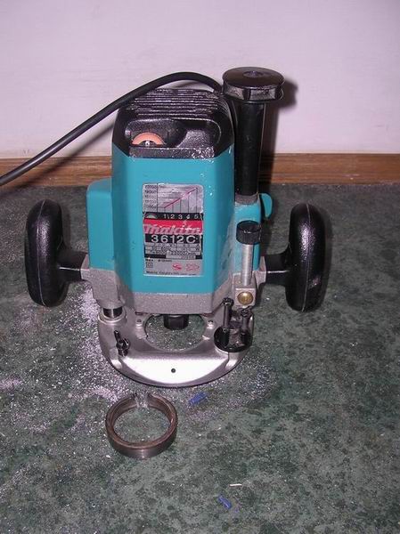

yah написал : народ говорит, чтотам твердость 90 против 55-60 у подшипников (х.з. чего 90 а чего 55-60, но ребята этими фрезами с ручным фрезером подшипники обрабатывают, правда сразу предупредили, что медленно - т.е. стенку 3мм толщиной 16мм высотой выбирать минут 25-30 ). по итогам отпишу, если интересно.
чего-то 90 - это твердость по Роквеллу, как я понимаю :) Подшипники как я понимаю калятся "до поросячьего визга", так что там больше 60 единиц. А твердость 90 это у корунда и самых продвинутых твердых сплавов. По-моему такие твердые материалы фрезеруются повышенными оборотами, с охлаждением, и при значительных нагрузках на шпиндель. Не выжать вам будет фрезер, руки отвалятся или цангу погнете. Лучше бы послушались советов и нашли съемник или дремель. Ну или раскололи аккуратно керном обойму. Только глаза берегите :)

02.05.2006 в 23:56:42
сегодня взял у приятеля фрезу немножко помучился с адаптацией метрического хвоста к дюймовой цанге и вот результат :). удивительно, что фреза не греется. т.е. СОВСЕМ!!!
03.05.2006 в 00:01:19
блин руки кривые, не тот файл подшил :O :)

Вы бы хоть газетку на ковер подложили :) Вот воткнется в ногу стружка, будете знать :) Эт слова моей жены почти дословно :)

Народ тут у меня от ваших художест мягко говоря ... удивился. Твердость кольца подшипника 61...65 HRC, а вы его вот так ФРЕЗОЙ... Ну у нас ВОКом (металлокерамические резцовые пластины) в калёном виде детали подрабатывают, но чтоб так...

Мда... Ну и подшипник.:( Восхищаюсь упорством автора темы. Думаю было ему не легко. Но подшипник, который можно вот так вот разрезать ФРЕЗОЙ - полное гуано. Если можно напишите позалуйста что за стиралка и кто производитель подшипника ( дайте его полное обозначение, то что написано на кольце ). Таких производителей нужно знать в лицо.

Что-то я не очень понимаю, почему резка подшипниковой стали с твердостью 58-60 фрезой с твердостью 90 вызывает такую нездоровую реакцию?

Desti написал : Что-то я не очень понимаю, почему резка подшипниковой стали с твердостью 58-60 фрезой с твердостью 90 вызывает такую нездоровую реакцию?
А вы сами попробуйте ТАКОЕ совершить - поймёте. Я вот сижу на подшипниковом заводе - народ весь в ауте от увиденного, потому как прекрасно поинмают, ЧТО сделано.
EgorP написал : Но подшипник, который можно вот так вот разрезать ФРЕЗОЙ - полное гуано. Если можно напишите позалуйста что за стиралка и кто производитель подшипника ( дайте его полное обозначение, то что написано на кольце ). Таких производителей нужно знать в лицо.
Мысль о "точенке" - первое что приходит в голову. Однако на желобе характерных для "точенки" следов износа нет, износ вполне "правильный".

Если всё это не скрытая реклама какого-нить нового твердосплава, то автор расскажет, как шел процесс резки, что за фреза и прочие интересные детали.
Alex21 А если бы автор взял алмазную шарошку, Вы бы тоже всем заводом удивились? :)

Desti написал : А если бы автор взял алмазную шарошку, Вы бы тоже всем заводом удивились?
Несколько меньше. Но его настойчивости подивились бы точно - перепиливать кольцо пришлось бы часа 2.
Все-таки менее творчески настроенные люди в подобных случаях используют съёмники.
