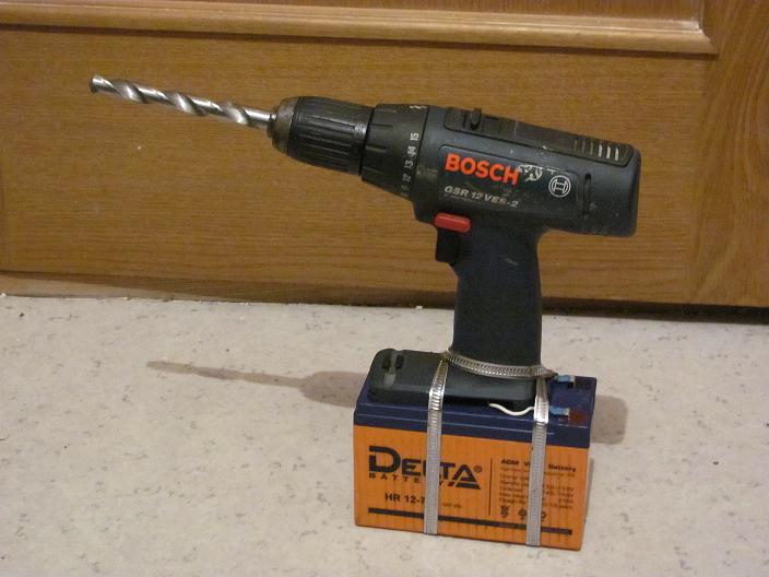

n-p-n написал : Стандартный аккумулятор не может выдать такой ток
Может -может.
n-p-n написал : получается, само собой, как бы защита от перегрузки.
Не получается...

2Gold_eggs
С автомобильным или гелевым это произойдет просто быстрее.
свао написал : Могу ли я их подсоединить к шуруповёрту и вообще критично ли для инструмента тип аккумулятора ?
Можно если не перегружать и не сверлить большими диаметрами.

У меня АКБ Ryobi перепакованы на Saft они в пике 150А могут дать, мощности чуток по более у агрегатов (селекция всё таки ;)), ничего не сгорело.

n-p-n написал : Впрочем, если достаточно долго держать в таком клине, можно спалить двигатель и штатными батареями, просто дольше держать придётся.
А муфта зачем?
wandal :) А сколько весит такой шурик?

Адский агрегат :)

Дмитрий Т написал : А муфта зачем?
Если без муфты. Реально тяжёлый глухарь с муфтой не закрутить, сработает.

Примерно 3.5кг.

wandal написал : Примерно 3.5кг.
А родные акки перепаковать не пробовали?

Мне досталась только тушка и зарядка без корпуса. Остальное прежние владельцы выкинули в другое место, наверное.:)

wandal написал : Мне досталась только тушка и зарядка без корпуса. Остальное прежние владельцы выкинули в другое место, наверное.
понятно, чем заряжаете акк?
