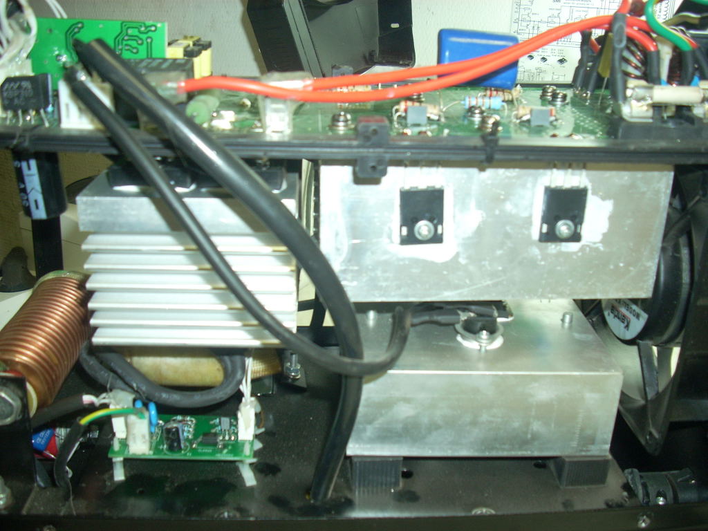

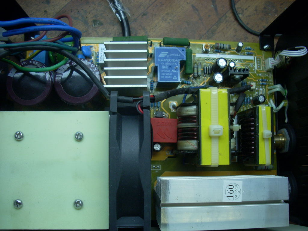

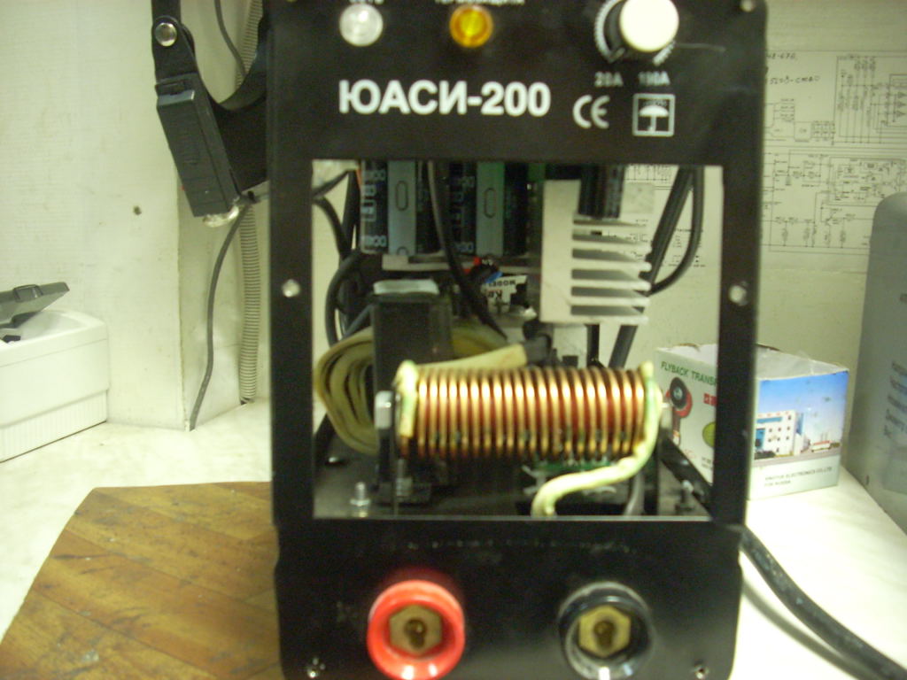

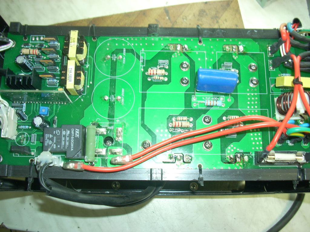

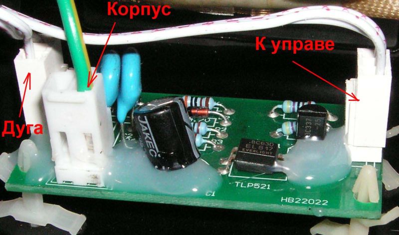

Доорогие колеги, в инверторе юаси-200, поробили силовые g160n60. На рынке митино с огнем не найти. Поставил g30n60 для пробы, аппарат запустился, но напряжение холостого хода 160 вольт, в блочке который находится на фото внизу, поменял оптопару и транзистор, оптопара была пробита, а транзистор за компании. Но ничего не изменилось, нап. 160 вольт. Может кто стыкался с этим чудом, может чего посоветуете. Чем можно заменить g160n60?.. заранее благодарен. Вот фотки:

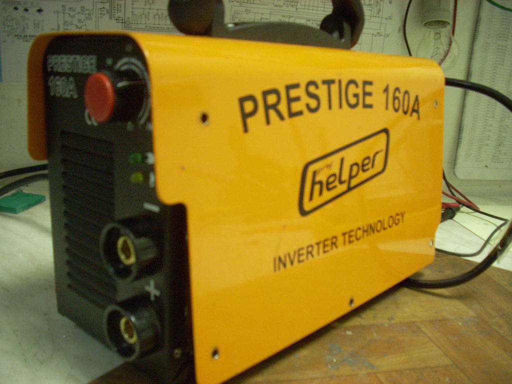

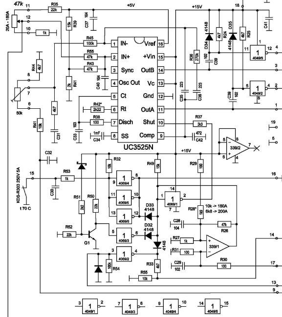

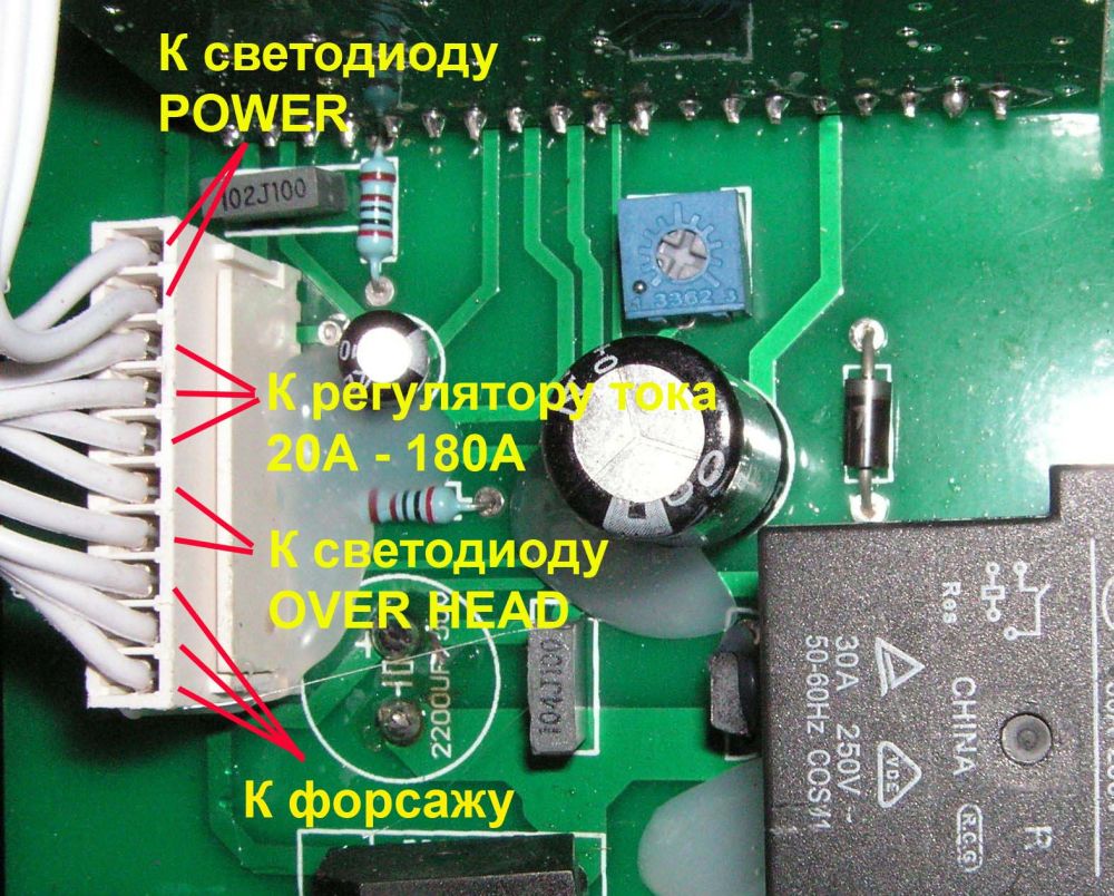

Смотрю на фоне рис 3 схемка, которую я когдато вырисовывал, а вот в придачу схемка на ЮАСИ 200, рисовал так же сам, вроде ошибок не нашел. Если, что спрашивай, я его не только раздербанивал полностью, а снимал все характеристики и довольно сильно модернизировал, как механическую часть, так и электрическую. Установливал 4 транзистора HGTG30N60B3D - гонял на токах до 230А на баласте все нормально, я так понял ты такие же поставил.

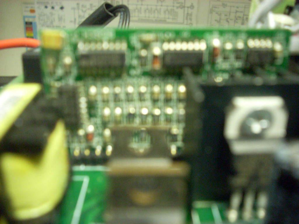

Cпасибо мужики за поддержку, транзисторы поставил g30n60, но на выхооде 160 вольт. Замерял напряжение холостого хода цифровым мультиметром, но я им постоянно замеряю и все нормально. Транзисторы пробили, пробила опттопара рс117, замениил транз., оптопару, и вс337, напряжения питания 15в и 25в. Может косяк в блочке управления, но на нем четыре микросхемы, пока руки не доходят, привезли 30 престижей. Если по престижам будут проблемы спрашивайте. Помогу чем смогу даже деталями. Вот престиж:

rewa999 160 Вольт может возникать из за резонанса выходного дросселя и конденсатора 100нФ. Попробуй временно отключить конденсатор. Или дай лёгкую нагрузку.

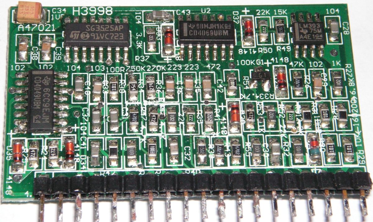

rewa999 написал : Может косяк в блочке управления, но на нем четыре микросхемы,

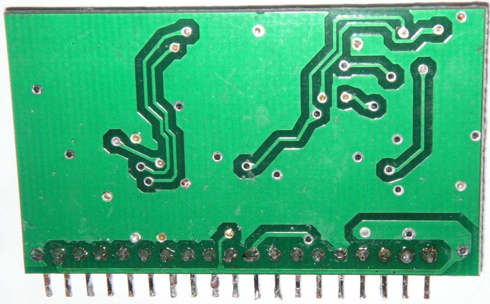

В схеме круглешки с номерами это и есть выводы модуля. Еще фотки (приходиться подрезать, не дает выкладывать). Удачи

Привезли разные или только Profhelper Prestige 160? Может схемки есть? Чем отличаются Profhelper Prestige от Profhelper Solution ? Схема соединения выходных трансов и дросселей (вообще выход) в моделях Profhelper solution 250a и Profhelper solution 300a ? Может схема модуля есть или хотя бы фотки платы модуля. Что в основном выгорает? И вообще фотосессию можно.

Фотки выставлю после выходных. Престиж отличается от Салюта самими модулями, к сожалению на них схем нет, а сами модули залиты пластиком, который мне удалить не удавалось. На салютах установлены импульсные бп., для питания пу, а так все одно и то-же. Выгорают в основном силовые g30n60 и обвязка, часто выходной выпрямитель-двойные диоды, сами модуля, диоды питания вентиляторов и сами веентиляторы. В салютах в имп., бп viper30 и стабилитррон на 15 воольт. Часто ообрываются резисторы ообвязки самих модулей, выггоорание доорожек под резисторами, которые над ними установлены, иногда не увидишь пока не выпаяешь резюк. Трансфооматоры из строя не выходят, пока не замечал. В остальном, как всегда. Фото салюта и престижа в понедельник. Престиж и салют 210, такой же как и 160 и 180, только установлено по два транса и дообавленны g30n60 на фоото будет видноо, 250 в ремонт не поосттупали. Удачи.
