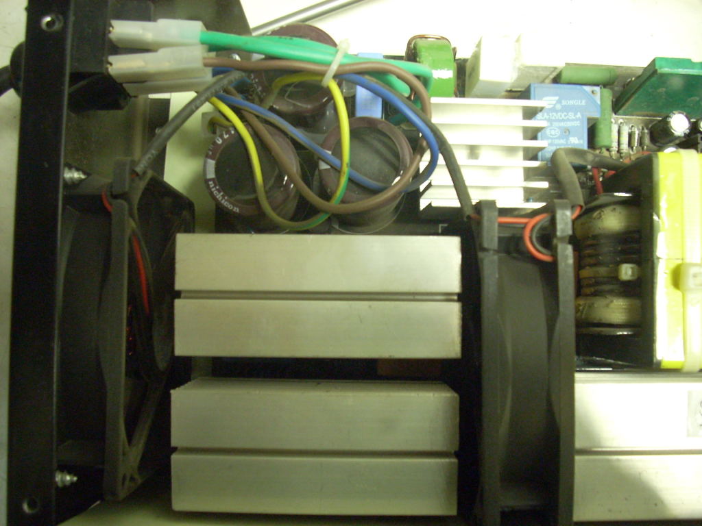

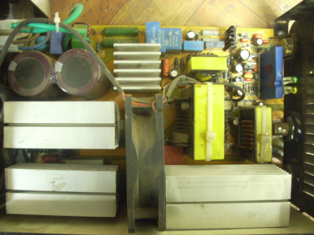

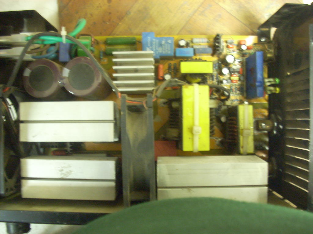

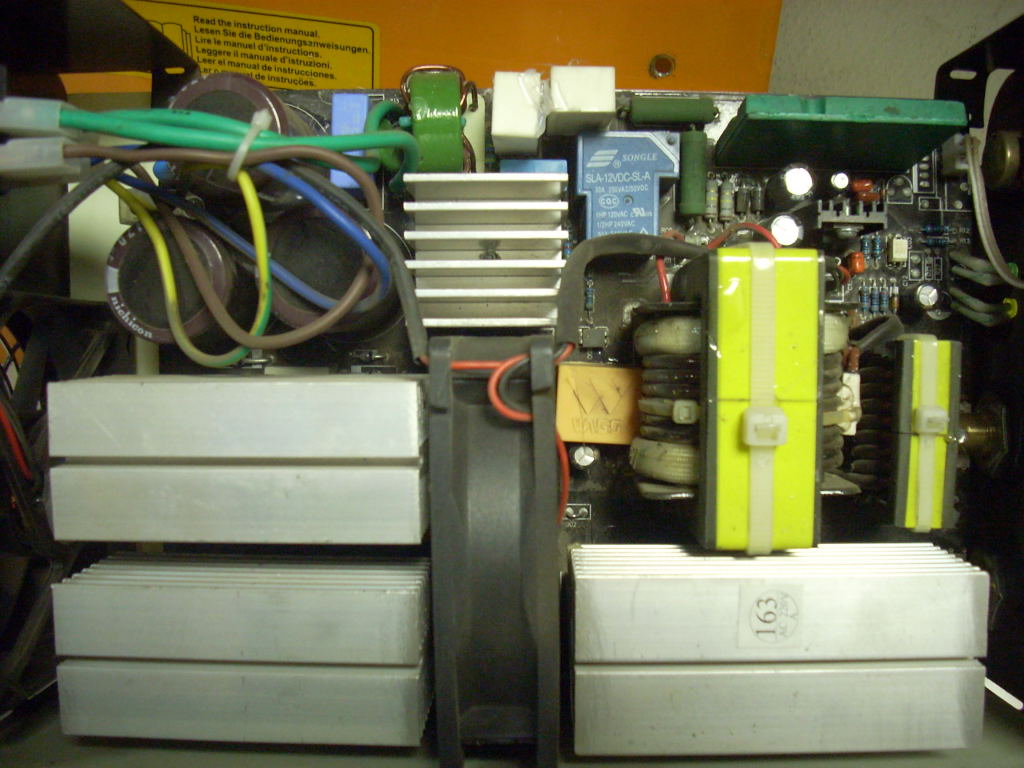

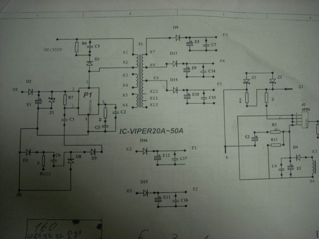

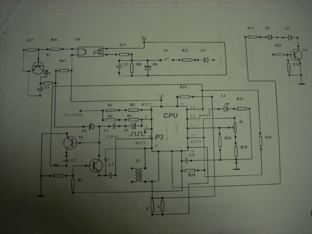

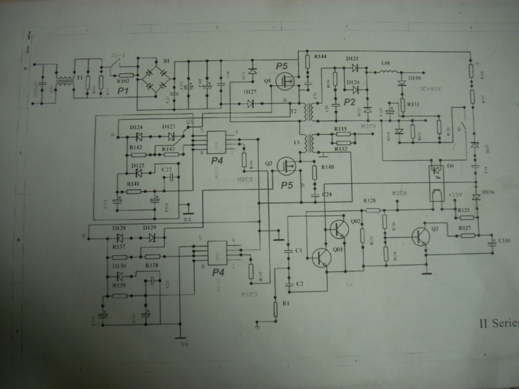

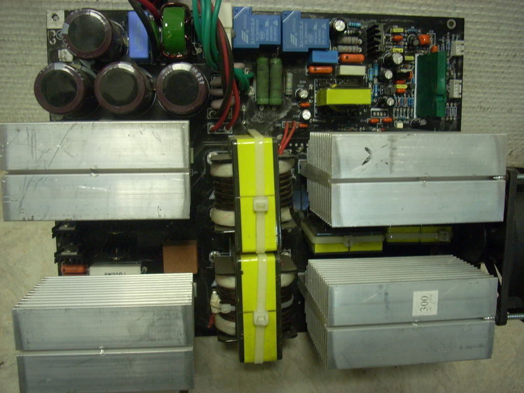

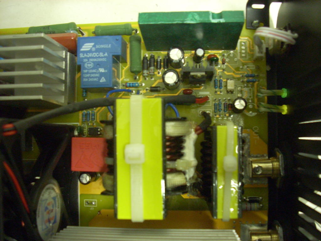

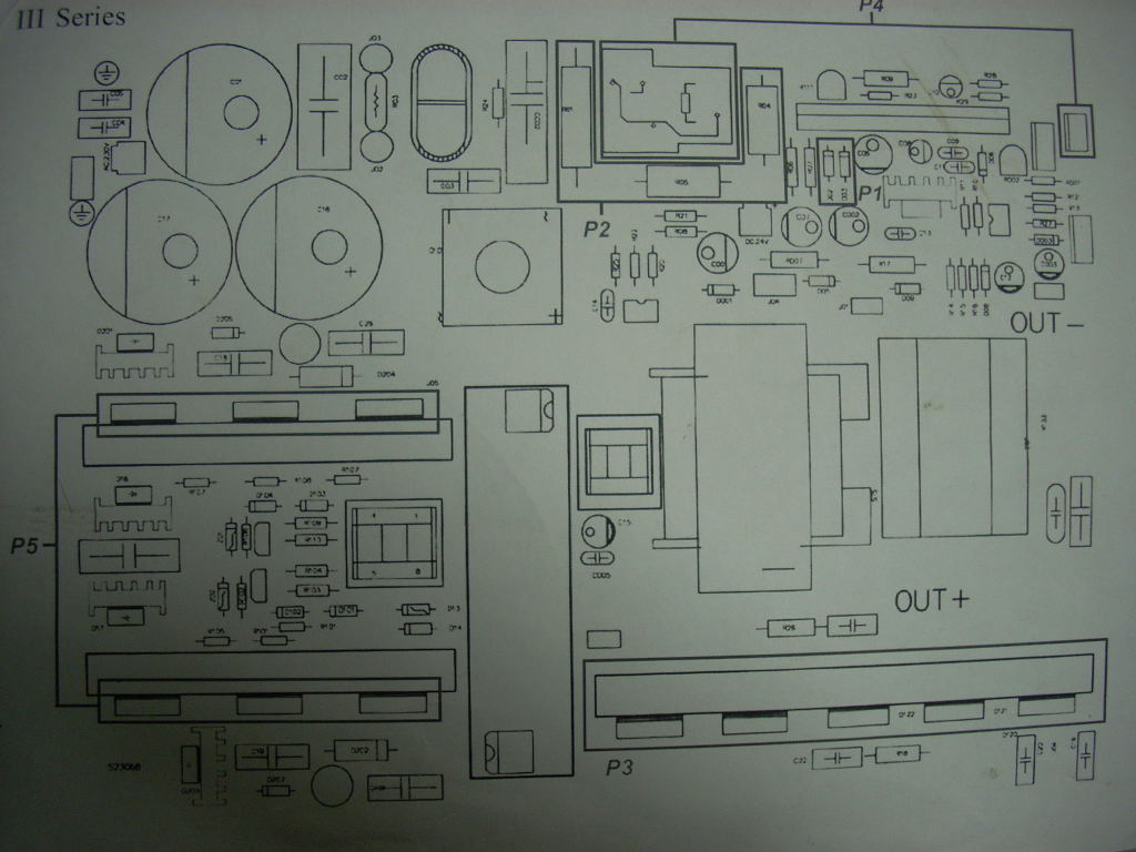

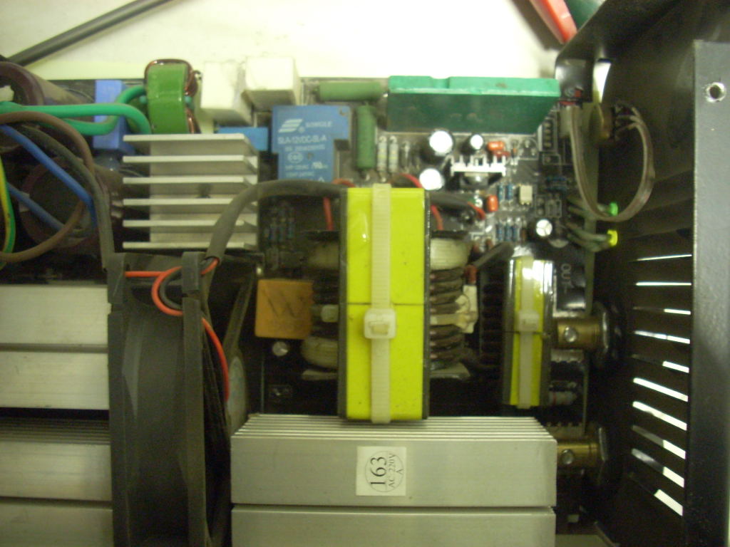

Фото китайцев престиж и салют, от 160-250. Просили фотосесию, ну смотрите, тут даже схемки от салюта, хоть что-нибудь.

Продолженине:
rewa999
rewa999
Регистрация: 17.11.2009
Сообщений: 86
25.01.2010 в 20:53:54
Далее 210-250.

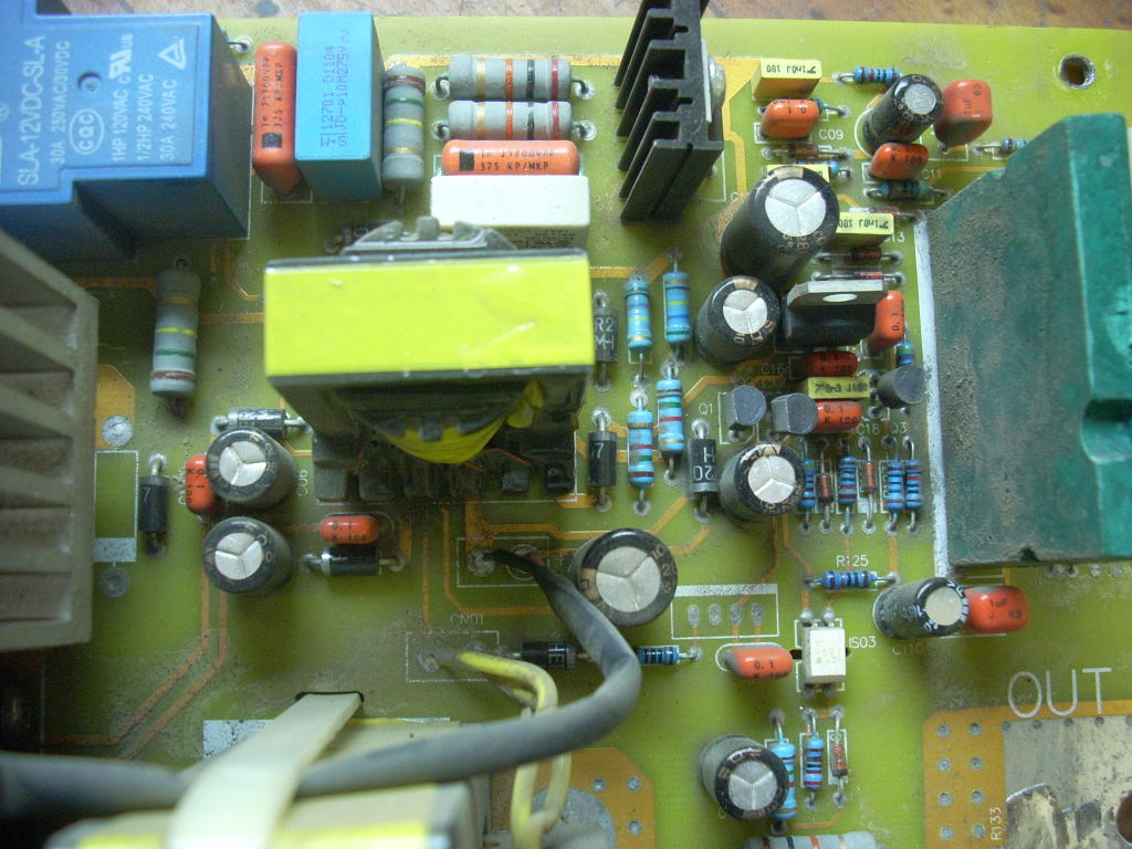

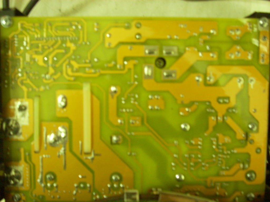

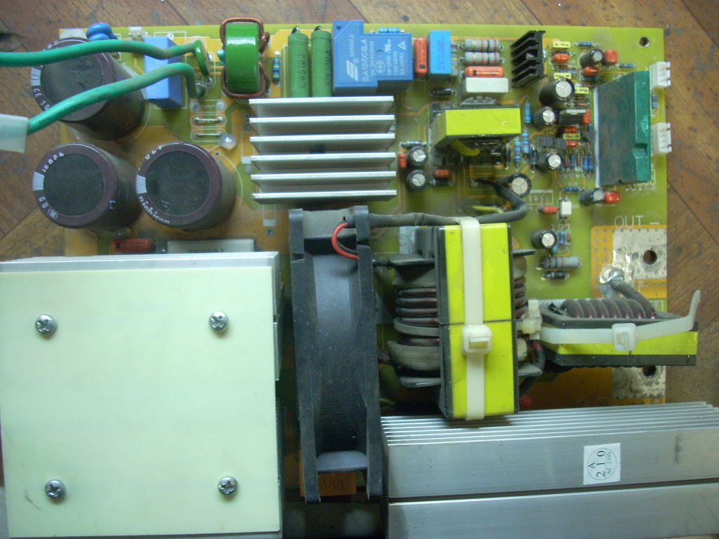

Проверил в этом девайсе все, от входа, до выхода, кроме модуля управления. Напряжение на выходе 160в и тоочка.Прообовал подключить лампочку на выход, свеит как от 160в, так и нарваться недолго на неприятности, мужики если у кого-то была такая заморочка, памагите! Напомню что вылетели выходные транзисторы, поставил g30n60, а напряжение 160в. Может поеду на митьку и куплю микрушки на модуль управления. Я про ЮАСИ-200
28.01.2010 в 20:49:32
rewa999 Проверьте выходеые диоды. Есть подозрение ,что одно плечо отгорело. P.S. При прозвонке одно плечо диодов надо отключить от схемы , т.к. по постоянному току
они включены параллельно.

Благодарю за инфу, я как-то и не подумал про такую залипуху, проверил на пробой, а ведь оони залиты в пластик, ну скажем моноблок.

Может проблема в транзисторах? Вот фото: родной побольше, а g30n60 те что заменил, поменьше.
29.01.2010 в 23:30:18
rewa999 Проблема в диодах.
