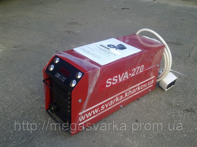

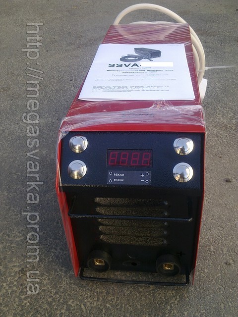

Фото 270 покажите хоть. Хоть одним глазком глянуть.
27.09.2011 в 12:14:13
Интернет выдал:
27.09.2011 в 16:55:21
MPlus написал : На сайте информации о нём нет, т.к. до сих пор непонятно, как его позиционировать. Или всё-таки как ТИГ-аппарат, пускаясь в дебри объяснений с теми, кто привык под этим словом понимать что-то другое. Или всё-таки как расширение опции ТИГ, путём добавления осциллятора.
Лучше второй вариант. Слишком уж много ограничений для полноценного ТИГа.
На 270 интересные кнопочки. Кто пользовался, как они?

27.09.2011 в 17:53:56
lexington написал : На 270 интересные кнопочки. Кто пользовался, как они?
На форуме пользователи 270-го вряд ли появятся в достаточном количестве. Это всё-таки сегмент предприятий уже. А рядовые наёмные работники не спешат впечатлениями делиться.:(
