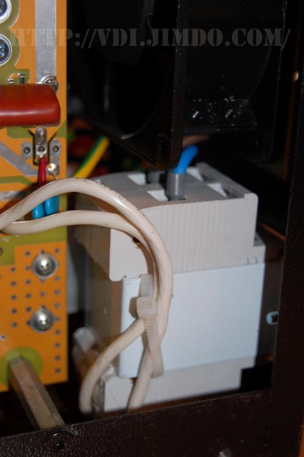

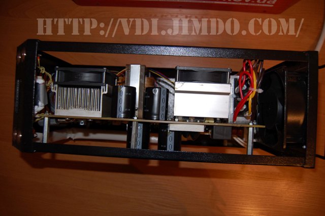

Недавно попал мне в руки SSVA-270. Дак я его в обязательном порядке разобрал и по фотографировал. Как и все харьковские инверторы, этот аппарат собран на уровне:applause:. Короче, больше фото внутренностей SSVA-270 здесь.
