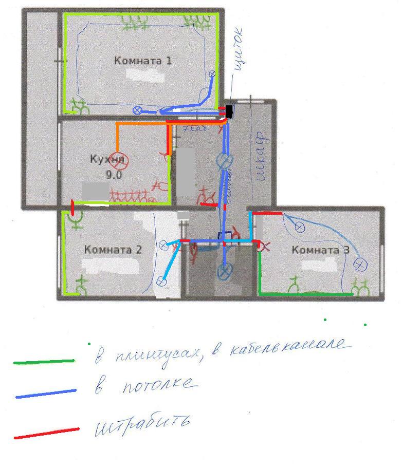

Планируем менять всю проводку в жилой квартире. Так как тонкостей много, хочется понимать, что и как лучше сделать. Прошу специалистов помочь составить схему проводки. Составили вот такую схемку в Экселе, половину номиналов не знаем, просим подсказать. Может лучше как-то по другому скомпоновать. Любые советы выслушаем с благодарностью.:help
доработанная схема ниже, плохие варианты убираю :cool:

цеплять розетки в кухне и совмщать их с АВ-аппаратурой - негуманно по отношению к аппаратуре. Все включения/Выключения "толстых" приборов - будут щелкать в ТВ.

Def461 написал : цеплять розетки в кухне и совмщать их с АВ-аппаратурой - негуманно по отношению к аппаратуре. Все включения/Выключения "толстых" приборов - будут щелкать в ТВ.
Имеете ввиду кухня+спальня? В спальне пока телека нет. Там вообще ничего нет, кроме верхнего света. Хотя в принципе, мне это тож не очень нра, но проблема еще в прокладке кучи кабелей по готовому, хоть и не новому ремонту. Там посмотрим, может и отдельно протянем. Спасибо. Кстати навело на мысль подумать, а вдруг в спальне вторая детскя будет когда-нить...

Имею ввиду вторую строчку, что висит на УЗО 30мА

понятно. К вечеру постараюсь нарисовать разводку по квартире, как мне представляется удобным, тогда будет ясно почему так хотелось сделать, чтоб в потолк не тянуть пучок из 7 проводов.

вот набросок разводки. все штробы под потолком на 10 см ниже шва.

Почему на розетки ванной 25А? Планируете включать одновременно и фен. Но фен можно выбросить, если что, а вот машина денег стоит. По паспорту стиралка сколько А? Розетки обязательно под УЗО. На плиту 6 мм. кв.

2vatago Начнем с того, что провод сечением 2,5 принято защищать автоматом номиналом 16А, максимум 20. Соответственно, на сечение 1,5 - 10А. Теперь посмотрите на свои кухонные розетки, подумайте, в какой и какие приборы будут одновременно работать. Может, имеет смысл сделать на кухню пару групп по 16А? На входе: Либо дифавтомат нормального производителя 63А/100мА (кстати, 63 на входе Вам позволят?), либо связка - двухполюсный ВА 63А + УЗО 63/100. Но имейте в виду, что те линии, где в графе "УЗО" стоит "нет"(по Вашей схеме) защищены только в пожарном плане. От поражения человека электротоком УЗО 100мА не спасёт. Поэтому - не убрать ли УЗО со входа, добавив на эти линии УЗО на 30мА?

Bladiclab написал : По паспорту стиралка сколько А?
паспорт так сразу не найду, а на сколько обычно ставят?
Alex_Penza написал : сделать на кухню пару групп по 16А?
да, лучше сделаем 2 группы
Alex_Penza написал : кстати, 63 на входе Вам позволят
а как это определить? Я просто взяла из другой схемы.

доработанный вариант. Продолжаем коррекцию) уберу чтоб не позорится)

vatago написал : а как это определить? Я просто взяла из другой схемы.
Так Вы - дама? :) респект. Почему самостоятельно занимаетесь такими вопросами? Про мощность - надо в Вашем Энергосбыте спрашивать. У Вас, судя по всему, дом с электроплитами? Более 40-50А не позволят, кажется.
