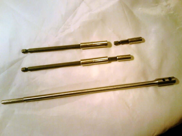

Вот такие удлинители. Хитачи удлинитель под шестигранн. 1\4, длина 120мм, надпись хитачи выдавлена, стоит у нас 125 грв (15 долл, дефицит). Бита СИЛЬНО удерживается разрезным кольцом (внутри сразу "у входа" проточка с этим кольцом), плюс магнит как всегда традиционно для Хитачи мощный. Собственно, чтобы короткую 25мм биту вытащить нужны плоскожоп..сории, плоскогубцы. Рукой не выдернишь, так держит кольцо. На крыше, или куда подлезть в узкое место без боязни потерять биту-лучше не придумаешь. Держит зверски. Мне в основном надо всё же менять биты без натяга, поэтому там "живёт" короткий битодержатель USH, надо заметить, магнит ничуть в нём не хуже. Можно этот битодержательвы дернуть рукой из Хитачи, если очень сильно "упереться". Общая длина уже 190 мм. Биты нравятся Хитачи, маде by почему-то Германия. Есть еще биты USH черные, попадаются перекаленные, с виду не отличишь PZ от PH. Надо ставить на нах цветные метки, например цветные термоусад. трубочки, или лаком для ногтей. Еще удлинитель для перьевых свёрел 300мм, хвостовик шестигранн (но меньшего размера), а для свёрел к сожалению круглое, не шестигранное гнездо, с винтом М5.
