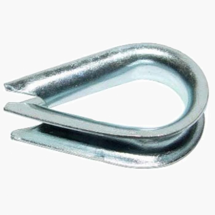

Barnauletz написал : Концы тросиков как крепите - петля через ушко рым-гайки
предварительно попускаю специальный гнутый хомутк, в который ляжет тросик (для увеличения радиуса загиба
Barnauletz написал : конец тросика зажимом для троса - винтовым
винтовым

olki написал : предварительно попускаю специальный гнутый хомутк, в который ляжет тросик (для увеличения радиуса загиба
Вы коуш имеете в виду? Подумал про него, когда спрашивал про крепление тросика. Эстетично - радиус петли калиброванный получается.
Да, когда писал, извилины заклинило - название никак вспомнить не мог Рым-гайки М4 и 5 чаще попадаются в крепеже нержавейки - да они и эстетичнее оцинкованной черняшки, но существенно дороже - хотя это некритично
Наверное, пробовали различные и нашли оптимальный вариант - какой используете сейчас? Двойной зажим, тот - что на фото первый
А какой диаметр тросика наиболее оптимален Диаметр тросика точно не подскажу, а вот вместе с прозрачной пластиковой оплёткой, что бы бельё о металл не пачкалось, Ф3мм. Диаметр троса больше - только при условии что Вы Геракл, жёсткость троса резко растёт. Коуш при этом беру для троса Ф4мм Можно конечно трос и найти из нержавейки в пластиковой оплётке, да ценник у него отдаёт лёгким сумашествием. Обычно беру катушку троса на 100м, хватает на установку в 4х 6м лоджиях по 4 нитки
