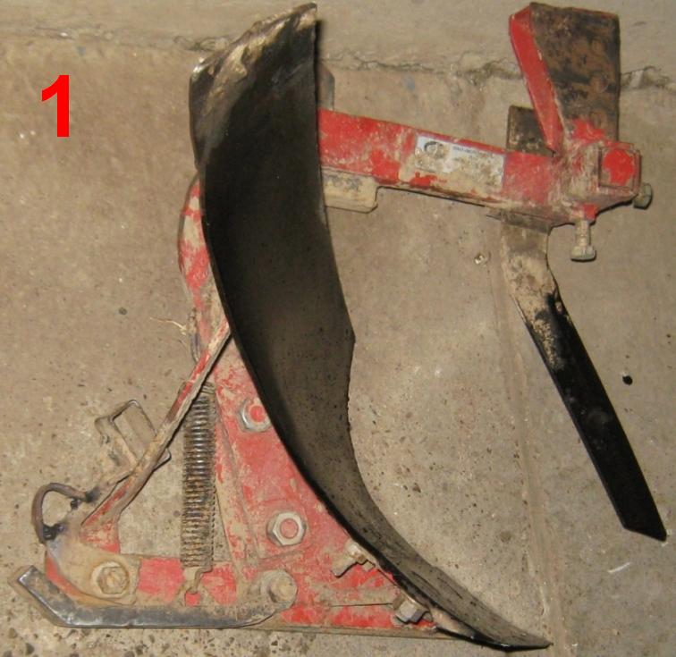

моя доработка плуга МС: 1 фото - режим пахота 2 транспортная, чтоб не носить за ручки при переезде

yarstep написал : моя доработка плуга МС: 1 фото - режим пахота 2 транспортная, чтоб не носить за ручки при переезде
Класс!!! Как сам не додумался.
Вот это то,чего мне недоставало для моего плуга.Спасибо за фото.
Тоже над этим думаю. Обрадовался, прочитав сообщение (готовое решение!), но увидел фотки и вспомнил про этот девайс - уже публиковался. Может лучше (хотя и не проще может быть) сделать как оборотный плуг - только вместо другого корпуса опорное колесо, при длительных (более 2-5м) переездах МБ не будет ехать клювом вниз. Если кто такое делал - поделитесь, пожалуйста, информацией.

dido написал : сделать как оборотный плуг - только вместо другого корпуса опорное колесо,
Был вариант на форуме, когда опорное колесо катится по почве постоянно а плуг в транспортном положении поворачивается прим. на 90 грд.
При конструировании тоже расматривал переезд на опущеном колесе, но габарит(260мм) и доп. вес свое дело сделали - отказался. Нажатие на рычаг и в исходную делаю все ногой
