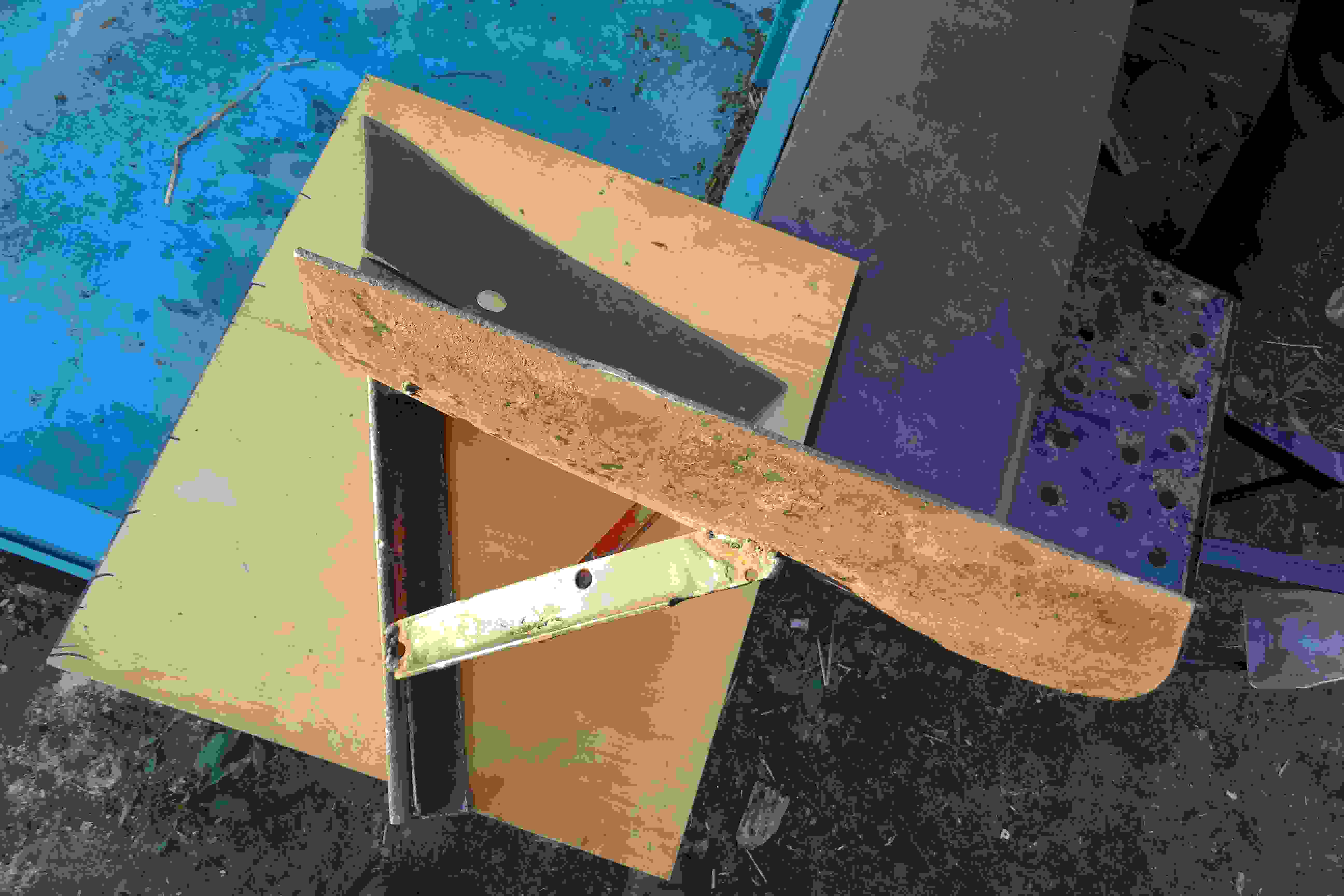

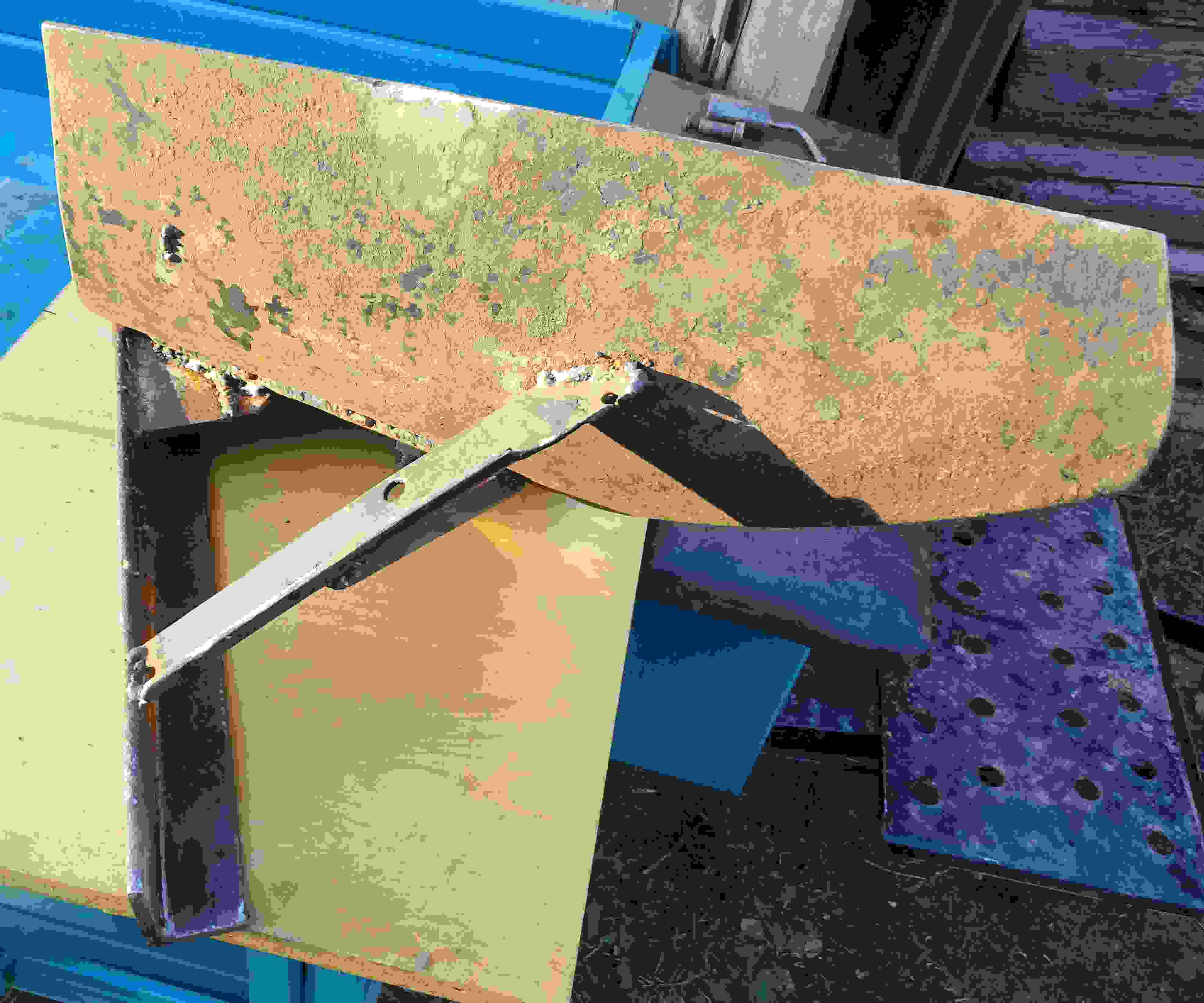

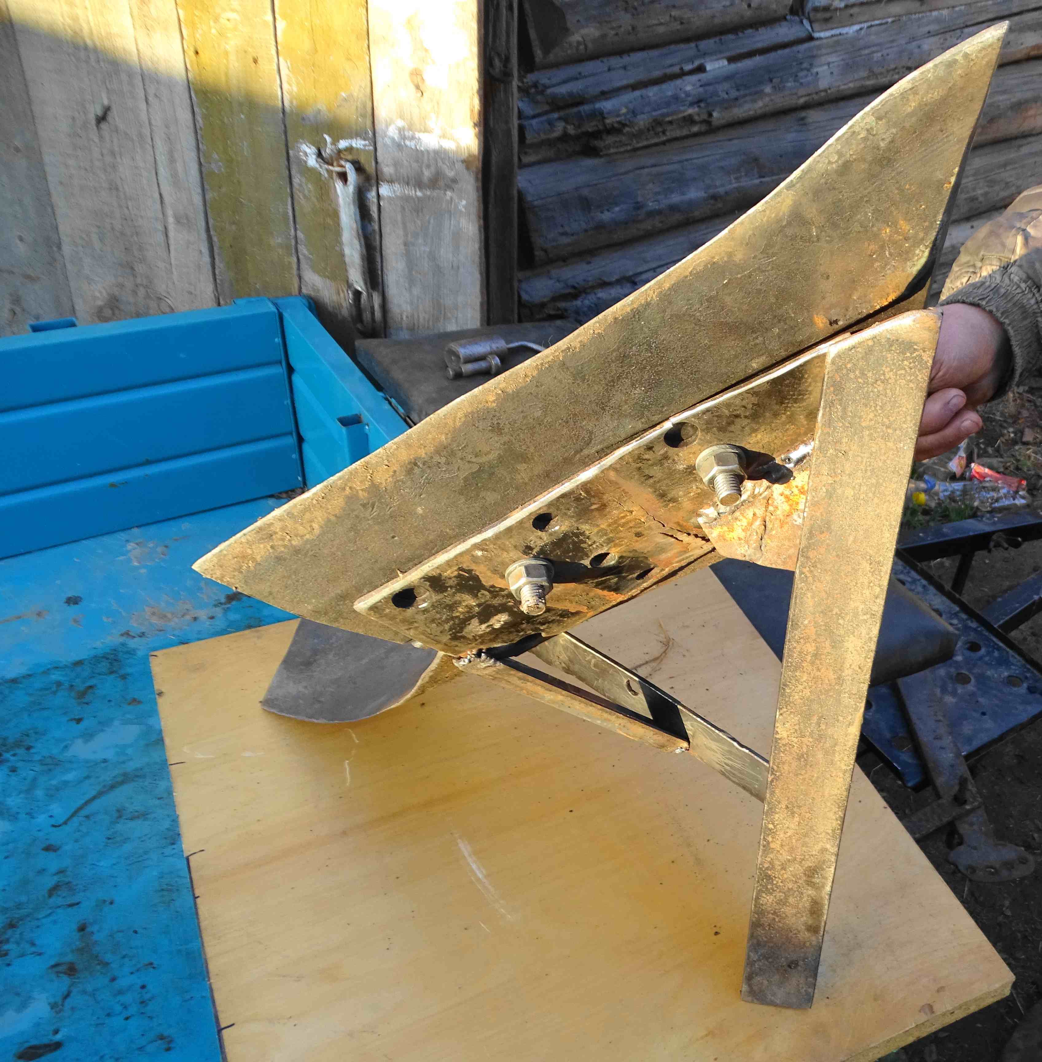

В теме про ПЛУГи адапторы несколько не по теме... как мне кажется...
Почти собрал конный плуг заново, осталось грядиль поставить, электродов нету. Если кто-то заметил, что что-то не так, пожалуйста подскажите.

Я не знаток, больше любитель поговорить, но такие мысли: 1) отвал с лемехом до блеска шлифануть, а то тормозиться будет и липнуть земля будет. 2) где пятка? У меня на двух плугах полоса и пятка, а тут уголок.Я не знаю, может такое и будет работать.. 3) между лемехом и уголком вроде зазорчик увидал, не будет земля скапливаться там?

Сергей М81 написал: где пятка?
Уголок есть. Вертикальная часть его - это полевая доска, а горизонтальная - пятка. У моего плуга от Агро так же сделано.

Go Rail написал: очти собрал конный плуг заново, осталось грядиль поставить, электродов нету. Если кто-то заметил, что что-то не так, пожалуйста подскажите
Передняя часть пятки должна быть выше задней на 1-2 см.

Владимир С. написал: Передняя часть пятки
Всмысле полоз? Не совсем понял, на рисунке можно схематично?

Go Rail написал:
Go Rail, вот на второй фотке ваш плуг опирается на стол все плоскостью лемеха и пятки (полоз), без зазора. А должен быть в передней части между полозом и столом зазор в 1-2 см. Ну или укротить уголок, оставив только часть в виде пятки. Эти все схемы рисовали здесь не так давно. Я не специалист в плугах, может еще кто подтянется и подскажет. Хотя стоп! У вас же лемех с выступом, если плуг опереть на этот выступ, то зазор появится.

Go Rail, в передней части твоего "полоза" (полевой доски) и лемехом какая-то дыра большая. Плотнее надо. Будет растительностью забиваться и т.д.
