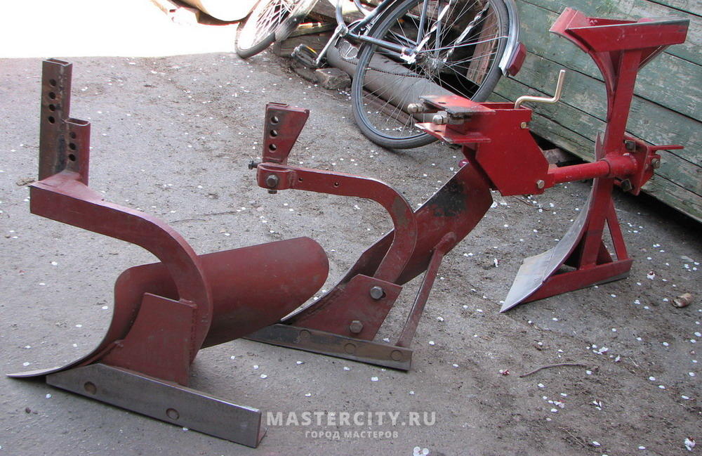

Владимир С. написал: Передняя часть пятки
Всмысле полоз? Не совсем понял, на рисунке можно схематично?
Go Rail, вот на второй фотке ваш плуг опирается на стол все плоскостью лемеха и пятки (полоз), без зазора. А должен быть в передней части между полозом и столом зазор в 1-2 см. Ну или укротить уголок, оставив только часть в виде пятки. Эти все схемы рисовали здесь не так давно. Я не специалист в плугах, может еще кто подтянется и подскажет. Хотя стоп! У вас же лемех с выступом, если плуг опереть на этот выступ, то зазор появится.
Владимир С., Ну тогда плуг будет БЕЗУДЕРЖНО лезть в землю, угол атаки зае......ся подгонять. Спасибо за совет, у меня в таком плуге как у Жени так было, пока плоскость полоза не сравнял заодно с носком лемеха, смог отрегулировать нормально угол атаки. Ты не ошибся? зазор 2 САНТИМЕТРА? Ты где такое видел? В сморгонских плугах плуг ставишь на стол, то он стоит всей плоскостью. У меня же там зазор 3 мм. И этого будет достаточно.
