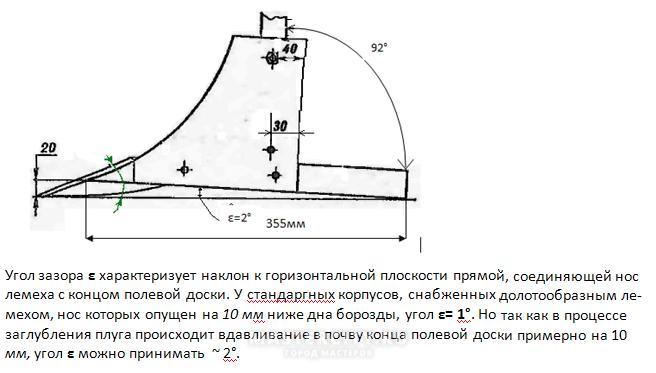

Go Rail может об этом шла речь

Па написал:
Па, На первом чертеже собственно минский плуг. там на чертеже все в одной плоскости. На втором, там не тракторная ли тема? Я же плуг делаю не такого образца как МТЗ-80. Принцип такой же, но почему в минских плугах этот самый угол "Е" отсутствует? У меня он в кЕтайском отсутствует, и пашет нормально.

Go Rail, [https://youtu.be/a7WGH8L0YdU] плуг Ю.Сербина По моему мнению грядиль, по моему дышло, если смотреть плуг сверху должен заподлицо с полевой доской или идти с ним параллельно. Крепёжная стойка плуга (с 3 дырками) стоять вертикально под 90 градусов и не отклоняться во всех плоскостях. Это моё мнение. Может кто своё мнение скажет.

Go Rail написал: зазор 3 мм. И этого будет достаточно.
Go Rail,нет, ну если не требуется на вашем плуге больший зазор, то и на фиг он не нужен. Работает без него и это главное, не заморачивайтесь.

Go Rail написал: Не, ну у вас всех что, тоже перед полоза поднят на бешенное расстояние?
Go Rail, нет там большого расстояния полевой доски от уровня земли возе лемеха. Но раз специалисты пришли к такому, конструируя этот плуг, то если делаешь подобное, то делай так же. В конном плуге этого нет. Для тракторного это не надо, в нем нет пятки. Тут еще есть одна "фишка" в плуге для белорусского мотоблока. Лемех. Он отличается от остальных моделей плугов своей геометрической формой.

Go Rail написал: Ну тогда плуг будет БЕЗУДЕРЖНО лезть в землю, .........................

ppp53 написал:
Ух ты ! На могилёвщине такое возможно ?
ppp53, Вполне. Ну а как по другому? Почему одни всей плоскостью стоят на столе, а у вас там нос ниже пятки? Как пашется таким плугом мне интересно.

Марош написал:
Марош, Да, там форма лемеха фигурная. Просто на заводе конструктора так решили. В противном случае как мне кажется изменится тот самый угол... забыл как называется.
