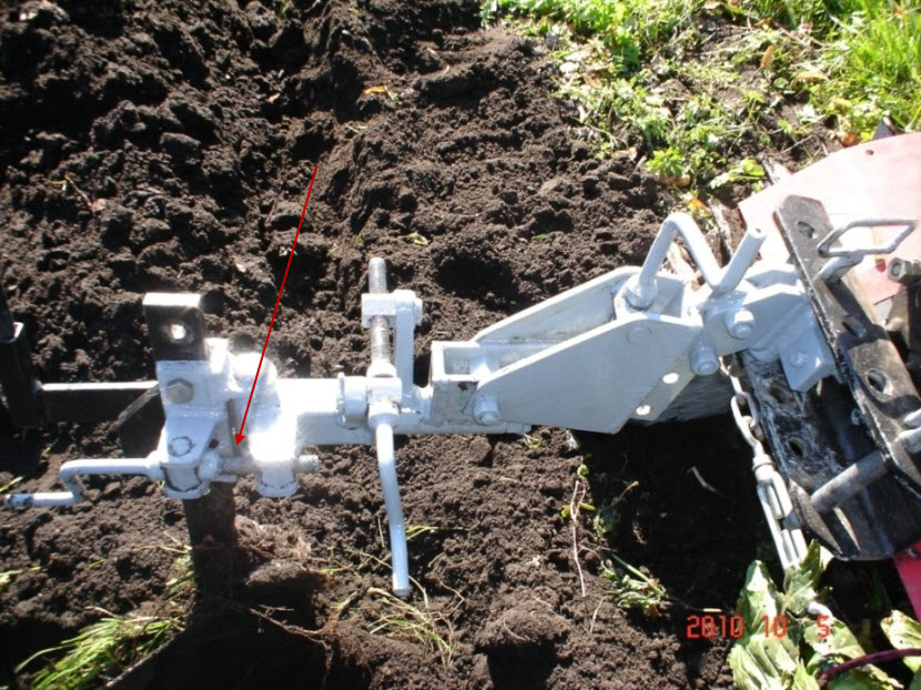

Железный написал : Дам Вам совет, конечно можете его и не принимать, но... К чему гнаться за увеличением захвата плуга и глубинной вспашки?
Имхо. Когда 9 коней тащат 1 корпус то хочется как бы приблизится к тому варианту тогда 1 конь тащил 1 корпус. У последнего запросто получалось справляться с шириной в 250мм. По крайней мере у меня. Когда купил 9 коней то нормальный оборот пласта при ширине захвата только в пределах 180мм. Посадка картофель традиционно под плуг. То есть через круг. Как быть? Вот здесь и нужна ширина захвата 200-250мм, плуг не добрасывает, большое гребнеобразование. Глубина у меня больше 150мм только в местах неровностей участка. Ну и подобные ситуации. А то что Вы пишите хочешь пахать глубоко или тяжелую почву делай меньше ширину захвата конечно правильно. И как вывод - регулировка ширины захвата должна быть и находится в пределах 200мм а то и больше. При надобности отрезать тонкий ломоть в 50мм и при мелкой вспашке если позволяет лемех отрезать полоску в 250-300мм. Имхо.

Alvis написал : Обратите внимание на полевю доску этих плугов
Спасибо ! Это укрепляет мою убеждённость в том, что горизонтальную полку полевой доски можно будет ликвидировать. Но это другой этап проб и ошибок.

Спасибо всем за участие в обсуждении и помошь! Не знаю как брат будет бороться с сорняками, но имеется инструмент, который предназначен для резания земли. Я, как токарь, рассматриваю вспашку как обработку резанием. Мне нужен механизм доставки режущей кромки в зону резания и отвода "стружки". Может это не совсем правильно, потому что с резец имеет жёсткую державку и материалы которые он обрабатывает имеют постоянную плотность и структуру. Но аналогии есть. Надеюсь, с вашей помощью, что-нибудь получится. :)
ЗЫ: огорчён, что проектировал высоту рамы под необходимое опускание рулевой колонки для работы с фрезой, которая как я понял - рассадник сорняков. Если бы рама была выше, было бы больше пространство для плуга. :(

NAP написал : Если собираетесь делать плуг под свой МБ то не стоит смешивать все в одну кучу. Ширина захвата это одно, а регулировка для увода МБ в стороны это уже другое. Совмещать их не нужно. Слишком разные задачи у них. Имхо.
Согласен что совмещать их не нужно,но эту регулировку называют шириной захвата и я её использую для того чтоб не уводило мотоблока в стороны а ширину захвата устанавливаю на сцепке мотоблока.
