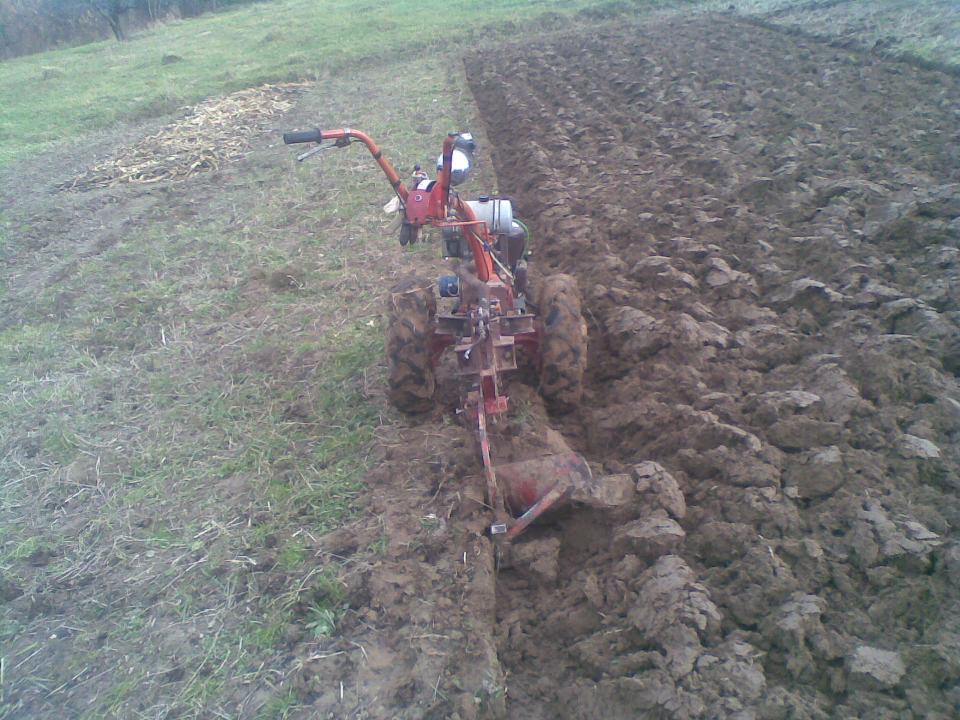

Alvis написал : плуг и вверх и вниз пашет одинаково
В Вашем плуге хороший стабилизатор - опорная пятка. Вот и разницу Вы не замечаете. Я же больше сужу по работе культиватора или маркеров - там нет хорошего стабилизатора глубины.
Сцепка то у меня универсальная на все инструменты - собирается блоками. По этой причине и не рассматриваю отдельно работу плуга, а скорее общую реакцию МБ на инструмент.

Yura2704 написал : В Вашем плуге хороший стабилизатор - опорная пятка. Вот и разницу Вы не замечаете. Я же больше сужу по работе культиватора или маркеров - там нет хорошего стабилизатора глубины.
А если бы приварить их или колёсики опорные посавить?
Аватар пользователя
Yura2704
Регистрация: 09.09.2009
Хмельницкий
Сообщений: 3077
08.02.2011 в 00:03:39
Alvis написал : А если бы приварить их или колёсики опорные посавить?
Иногда прижимная сила инструмента полезна - не нужно лишний раз давить на ручки.
Иногда прижимную силу нужно "разгрузить" на опорные колёса - но при этом растут габариты навески. Я же сейчас хочу разобраться, как правильно использовать эту силу, какая её величина, каким способом можно уменьшить её влияние.

Yura2704 написал : Я же сейчас хочу разобраться, как правильно использовать эту силу, какая её величина, каким способом можно уменьшить её влияние.
ИМХО, если переставить слова так "Я же сейчас хочу разобраться, какая её величина, как правильно использовать эту силу, каким способом можно уменьшить её влияние." и определить величину, то вторая половина предложения получается какая-то неправильная. Силу надо правильно использовать или уменьшить влияние? Логично, что лучше правильно использовать. А если учесть, что величина зависит только от плуга и чем лучше плуг, тем меньше величина, остаётся одна задача - правильно её использовать. А как её правильно использовать? Только на увеличение сцепления колёс с грунтом. Тут два выхода. Нагрузить передок так, чтобы перевес всегда был вперёд. Тогда замучаешься вгонять плуг и разворачиваться. Установить сзади, вместо горизонтали полевой доски новую точку опоры с меньшим трением, чтобы эта сила действовала только на неё. А это значит, что надо ставить колесо, относительно которого надо делать механизм заглубления плуга. У меня роль этого колеса будет выполнять адаптер. Как это получится, учитывая что уже есть ошибки, не знаю.

Попробую дать свое объяснение к длинной дискуссии по поводу возможности догрузки МБ плугом.На приведенной мной схеме показано что догружающую силу вызывает крутящий момент возникающий относительно точки максимального сопротивления пласта при вспашке.На эпюре я это схематически показал.И момент этот тем более,чем выше точка приложения тягового усилия.Соответственно,чем глубже вспашка тем больше момент.В конных плугах можно наблюдать как грядиль сгибают максимально к земле чтобы компенсировать это усилие.Лошадь когда тянет плуг создает усилие поднимающее грядиль вверх и таким образом компенсирует этот момент не давая плугу опрокинуться. В случае с МБ максимальное догружающее усилие возникает когда точка О находится от центра колес на расстоянии равном"А= радиус колеса".В связи с тем что систему плуг-МБ можно считать жесткой то тогда при сохранении расстояния "А"место крепления грядиля значения не имеет.Если жесткое крепление заменить на шарнир то тогда возникающий крутящий момент может оказать сильное влияние на поведение МБ и место крепления будет иметь важное значение.В таком случае идеальное место крепления-ось колес.В нашем случае(с жесткой системой) центр приложения усилий всегда совпадает с центром колес. Из моих наблюдений. Когда у меня был старый плуг,при вспашке задернелых участков и резком перепаде плотности грунта случались моменты что догрузка колес возрастала настолько что при возросшем сопротивлении движению колеса не могли пробуксовывать и двигатель глох( двиг ИЖ-Ю5,25 л.с) После изготовления нового плуга такого не наблюдалось.

Виктор К написал : Возьмите сами промоделируйте.
Вот только по этому и спрашиваю вас, что на вижу я силы этой в данной схеме. Даже если предположить что наползающая земля используя как упор пятку, давит в этом направлении : Во первых там рычаг очень маленьки - от носика лемеха до пятки полевой доски. А во вторых там вектор скорее в противоположную вектору М сторону.(то же вниз, но назад от хода движения)
Не будет у нас ни как плуг пригружать мотоблок, без установки ОПОРНОГО колеса позади плуга! И сам корпус плуга надо ставить практически сразу за колесами мотоблока.
ЗЫ,Пользователи заблудились в вопросе глядя на 4-колесные трактора.....
ЗЫЫ, Все правы по своему :) У тракторного плуга пятка горизонтальная не нужная вещь, там стоит одна полевая доска вертикально и колесо опорное слева от корпуса. А на мотоблоке упрощенная схема, и вся полезная прижимающая сила от плуга уходит на пятку полевой доски еще и усугубляя за счет трения положение дел, колесам мотоблока там ни чего не достается. Колесо нам надо в место полевой доски, которое б по борозде за плугом шло....

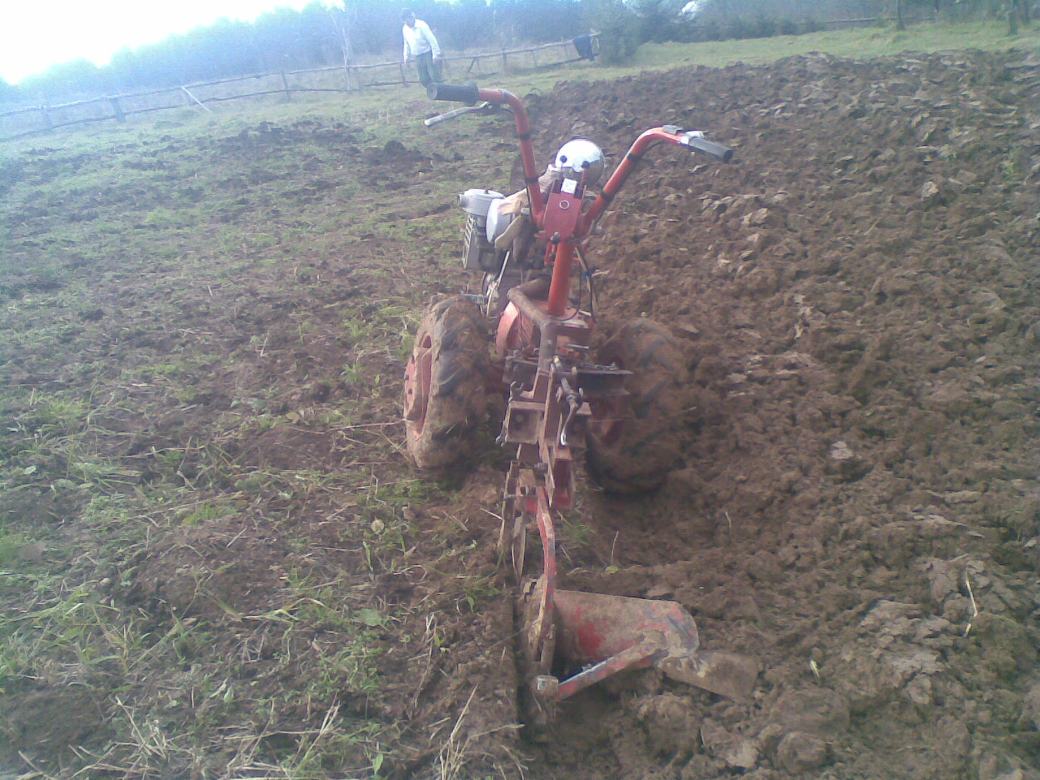

Кстати вот не правильное расположение опорного колеса - плуг разгружает колеса мотоблока.

Виктор К написал : .В таком случае идеальное место крепления-ось колес.В нашем случае(с жесткой системой) центр приложения усилий всегда совпадает с центром колес.
Такое предположение дают для трех- четырехколесного трактора. Мб двухколесное тс, и центр усилий не совпадает с вектором тяги плуга. Плуг нужно тянуть под углом вверх, а идеальная тяга мб лежит в горизонтальной плоскости от точки соприкосновения колес с почвой. Если сцепку цепляем где-то выше этой точки (спереди, сзади) - получаем действие реактивной силы мб на навесное. Проверено практически на мб. Для меня это аксиома. Можна эту силу уменьшить установкой сцепки на нижнем уровне брюха, но убрать совсем - нет. И загрузить ведущие колеса без применения доп. колеса не вижу возможным.
umnyi написал : Колесо нам надо в место полевой доски, которое б по борозде за плугом шло...
было жеско связано с корпусом плуга и регулировка глубины выполнялась обычно винтом.
