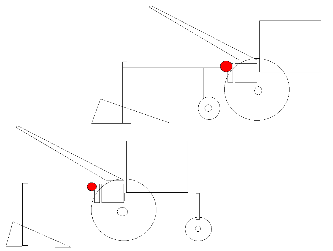

Марош написал: В следующем году переделаю навеску на "петлю" и переделаю опорное колесо.
Зачем опорное переделывать? Их же у вас два на носу. Просто вместо трехточки ставите петлю. Все остальные регулировки остаются.

01.12.2017 в 21:05:20
Jesha, так работать "петля" будет только на двух колесах, а опорное колесо с "петлей можно сделать так, что бы мотоблок принял более прямое положение, а не наклонялся "носом" к земле, когда передвигаешься по территории. И на разворотах оно не будет участвовать. В этом варианте не "петля" работает, а мотоблок. Здесь не надо поднимать ручки вверх, что бы поднять плуг или культиватор, а наоборот опускать их немного вниз. С "петлей" управление навесным совсем по другому.

Марош написал: так работать "петля" будет только на двух колесах,
Работать будет не менее чем на трех колесах, т.к на двух вы будете держать МБ руками, став третьей точкой опоры. т.е сцепка сломается если отпустить МБ. Вариант как предлагаете вы (верхний рис) возможно хорош для бороны, да и то под вопросом. Для плуга плох тем, что мотор то всё одно перевесит и придётся держать МБ руками. Причём не важно куда будет зацеплена рама опорного колеса, за сцепку или за МБ. Мотор перевесит.
Если сделать как на нижнем рис, то тут как раз всё будет работать. Равно как и с трехточкой, только с большими углами изменения положения плуга. О чем ранее и дискутировали. Чисто на МБ, без опорного колеса (лыжи), ни петлю, ни трехточку не поставить. Единственно можно поставить с условием жесткой фиксации сцепки по горизонту при работе, и её освобождения для подъёма орудия при развороте.

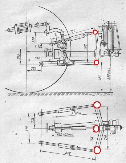

Это вы сейчас о какой навеске? Здесь хорошо видно, как правильная трехточка изменяет угол к горизонту у плуга. (представьте, что второго плуга там нет).!#[https://www.youtube.com/watch?v=IV7wXhX73vA]

ppp53 написал: Jesha написал: Здесь хорошо видно, как правильная трехточка изменяет угол
Извини поправлю - четырёх точка (паралелограм).... !
Извини поправлю: Трехточка. По количеству точек крепления орудия. Раз со слов туго. Вот визуализация
ppp53 написал: Да и где там виден паралелограм - чистейше воды двухточка (петля) с фиксацией
Ну вот и славненько, вот и поговорили. Вам Домашнее задание: На основе рисунка показать точки и пояснить название. Иначе продолжение бессмысленно.
