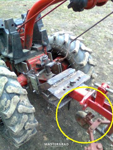

Jesha . Если на рисунке четырех колесный агрегат, то там полевая доска может принять любой в разумных пределах угол относительно поверхности земли. В мотоблочном плуге к ее основной функции добавляется еще функция в виде пятки. Это если с мотоблочной сцепкой

Марош написал: Если на рисунке четырех колесный агрегат, то там полевая доска может принять любой в разумных пределах угол относительно поверхности земли.
Четырех колесный. Ибл сказано было: "ppp53 написал: А это возможно только при одноточечном (как вариант - двуточеченом ) способе крепления плуга. Трёхточка (паралелограм) нахрен не нужен Мб для плуга на большинстве грунтов ! "Сидя" разумеется." Сидя на МБ? Это вряд ли вариант МБ и плуг с сиденьем. Либо адаптер, либо миник, 4-е колеса. Соответственно и рисунок.
Марош написал: В мотоблочном плуге к ее основной функции добавляется еще функция в виде пятки.
Мотоблочная сцепка: Это жесткое зацепление плуга с МБ. Только с вертикальной осью штыря крепления сцепки. В горизонте подвижек нет. Потому плуг является третьей точкой опоры. Так и сами в курсе, что на МБ (2 колеса) трехточку и петлю не поставить, слом не даст. Только мотоблочную.

Jesha написал: Потому плуг является третьей точкой опоры. Так и сами в курсе, что на МБ (2 колеса) трехточку и петлю не поставить, слом не даст. Только мотоблочную....
Все можно поставить. Было бы желание. Я в теме "Сцепка-навеска" прикинул варианты для мотоблока. К тому же у меня это уже было и работало. Очень даже облегчало управление мотоблоком.

Марош написал: Все можно поставить. Было бы желание.
Марош написал: К тому же у меня это уже было и работало.
Трехточка или петля стояла на МБ, и без передних колес?! Да ладно. Фото сохранилось? ПокАжите?

Марош написал: Jesha, мой видно. ссылка
Марош, Лукавите! Была у вас "петля", и третье колесо, что бы петля не складывалась.
Опорное колесо. Не пошло? Раз вы трехточку сделали. Если бы поставили колеса спереди, то и проблем с удержанием не возникало. И этого колеса не надо было.

Jesha, лыжи были, колеса не было. Колесо в этом году только сделал и то только для передвижения. В следующем году переделаю навеску на "петлю" и переделаю опорное колесо.
