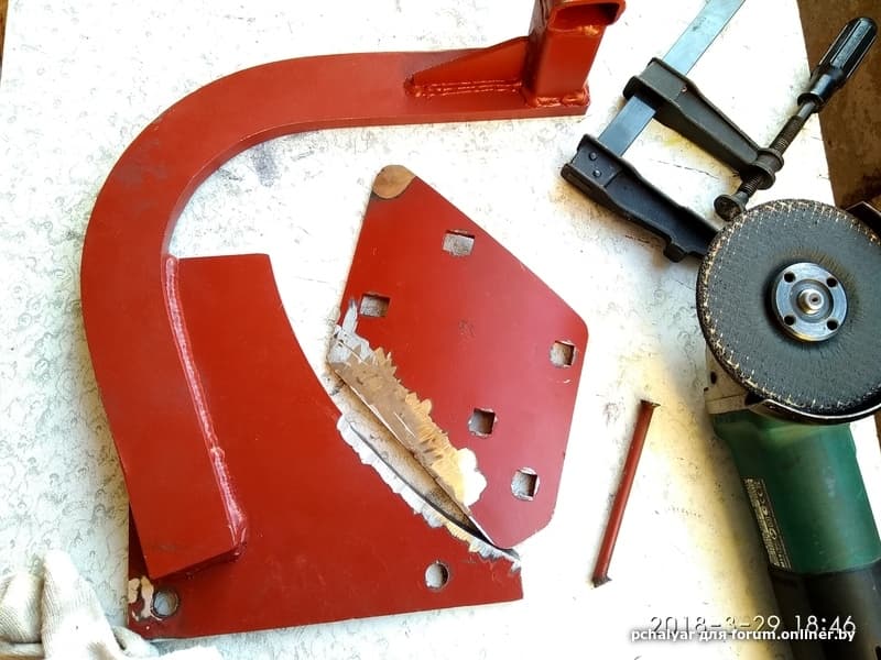

kuzmjch да, наверное, в этом месте лучше ставить узел наклона плуга у таких конструкций плугов. Фото Вашего плуга? Если - Да, то посмотреть бы с носика плуга на полевую доску и с обратной стороны - от полевой доски - на носик. :)

Марош написал: зачем такие размеры? У тебя что трактор МТЗ?
Дед, завидуй молча. Водянки, МСы и Грассхопперы свободно тянут большие плуги. А размеры, чтоб пахать, а не ковырять. А если твой МТЗик не тянет родной плуг, то не надо чужие плуги под...бывать, люди пашут и довольны. Хотя и Агрос, почти наравне с МТЗиком тоже тянул мой плуг. А твой МТЗик врятли. Веса не хватит. Не ровняй все на себя. И пора вылезть из болота.

aleksei72 написал: Я уже писал ,что без этой регулировки ПЛУГ ПАХАТЬ НЕ БУДЕТ.А тут уже советчики отрезать не отрезать,киль приварить.
aleksei72, не кричи, тут не глухие. Ты одно посоветовал, я другое, третий еще чего, а он пусть читает-думает и делает.

Ты мой мотоблок и с места руками не сдвинешь. Доп грузов только на колесах 70 кг. А сколько еще всякого железа. Во время пахоты и мой вес еще добавляется. Так что не разводи тут треп. !#[https://www.youtube.com/watch?v=iJZIzegYqy4] Осенью пахал глубиной на 24 см. И прекрасно мой заводской плуг отрезанный пласт почвы и отодвигал в сторону, и крошил, и переворачивал Вообще то ты посмотри как работает плуг, может не представляешь для себя, что он должен делать. !#[https://www.youtube.com/watch?v=0T8sdGgpz1E]

Нет, дедуля, не угадал. Я доработал плуг в соответствии с требованиями к своей песчаной, в засуху как сейчас сыпучей легкой земле.
Плуг же выставил на форумЫ как готовое изделие.

Марош написал: Ты мой мотоблок и с места руками не сдвинешь. Доп грузов только на колесах 70 кг. А сколько еще всякого железа
Дед, да хоть слона сверху положи, а МТЗик останется МТЗиком, со всеми его грехами и недоработками. Как была коробка на уровне древнего мира, так и осталась, никаких ни конструктивных доработок, ни улучшений. Даже вес до 200кг не догнали. САЗ опустился ниже МСа.
Плуг же, САЗовский чем-то по сравнению напоминает плуг Сухени, ну почти, до Сакковского ему еще с..ать и с...ать. Металла жалеют.
Да и земля у тебя походу тяжелей, хотя по цвету как песчанка.
В деревне, где застрял с мотоблоком, пахал участок 14 соток. Полуцелина- полупашня. На осень не перепахивалась. В одном участке столкнулся и с песком, и с черноземом. Чернозем действительно тяжел, но не настолько страшен как его малюют. И своим плугом отлично пахал одновременно закрывая раскиданный перегной. Так что бояться "длиннокрылых" нету смысла, доработка стоит своего. А перо сглаживает "грядки".
aleksei72, эту регулировку сделал и не только её. Теперь вроде пашет как надо ,но только вроде. Попробую таки подрезать носик и отвал немного в одну плоскость. И ещё ,на конном плуге лемех имеет радиус как и отвал а снизу как наклеп или напайка... А у тяжа отвал плоский...может снять лемех нагреть до кросна и по отвалу же ему радиус придать ?

Василий Шумаков... написал: снизу как наклеп или напайка...
Конные лемехи носили кузнецу, а тот брал для оттяжки это самое утолщение, заначка такая. Магазин называется.

Марош,
Смотри как наши эти "Сухенивские" плуги доделывают. Человек тоже купил, а он ни в пи....у ни в красную армию. После переделки говорит пашет лучше. Мож и твой плуг требует глобальной переборки?
Фотки взяты с форума Onliner.by
