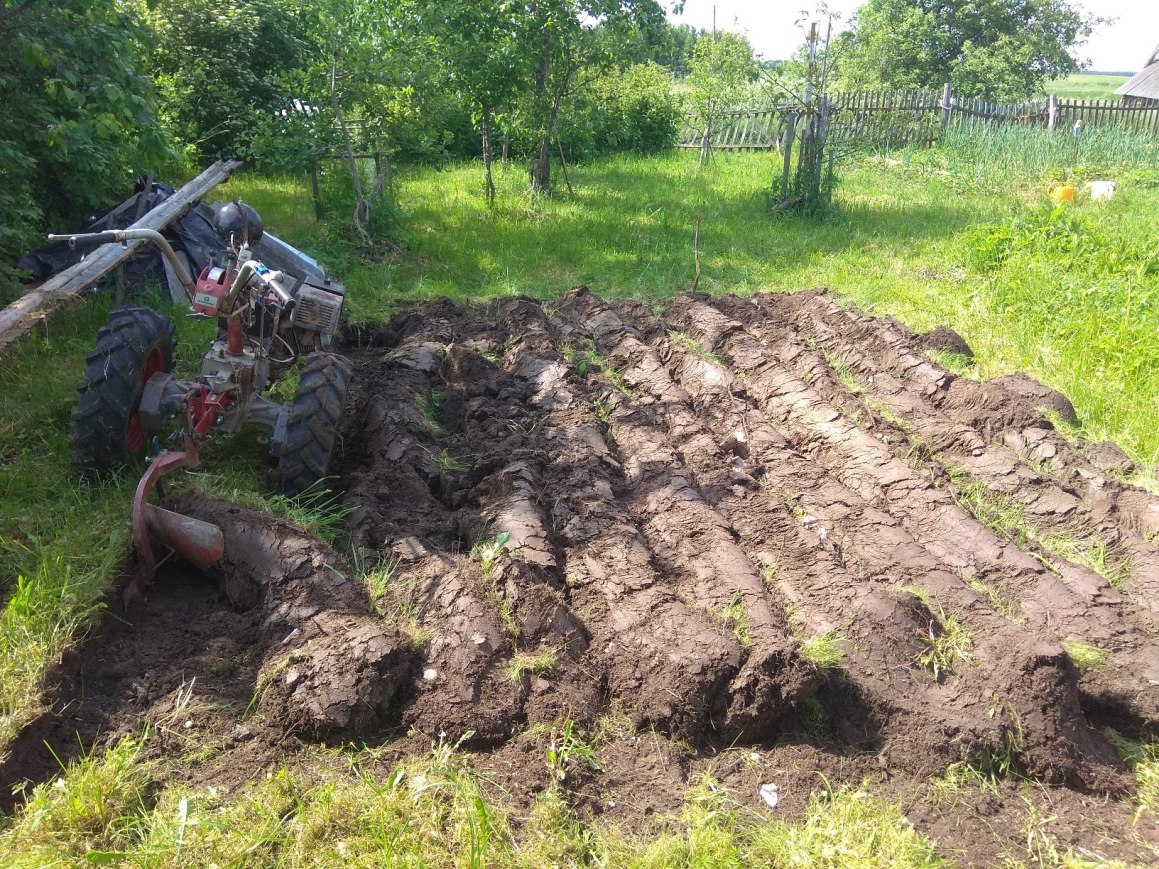

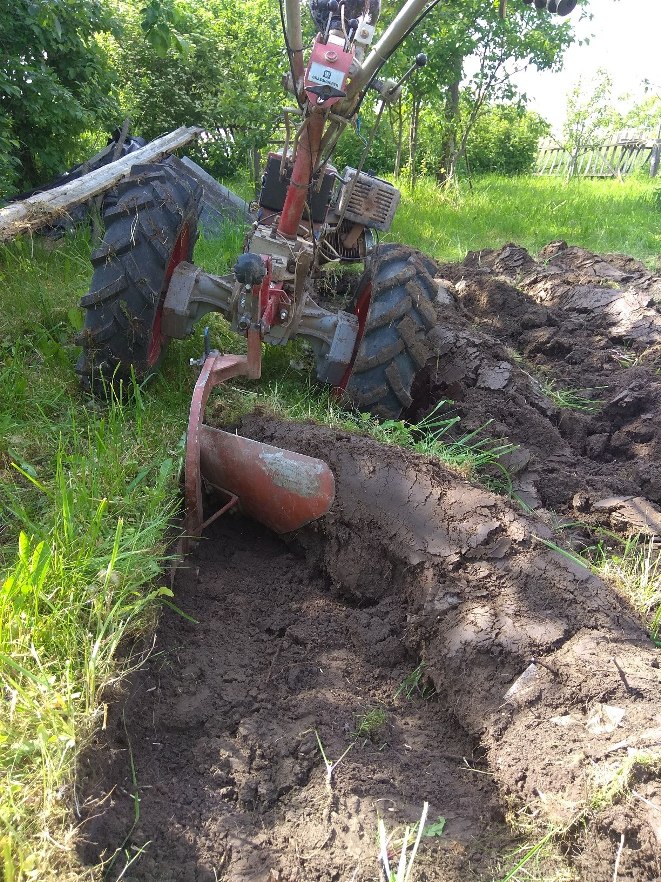

DarkM, на обработанном, не задерненном участке пробовали пахать? Как он там себя поведет. Я бы повременил резать. Страниц 60-70 просмотрели. Прицепное с плугом как расположено за МБ, плуг должен быть в одной линии с МБ и прицепным (параллельно) Полевую доску другую сделайте. Порезать лемех всегда успеете

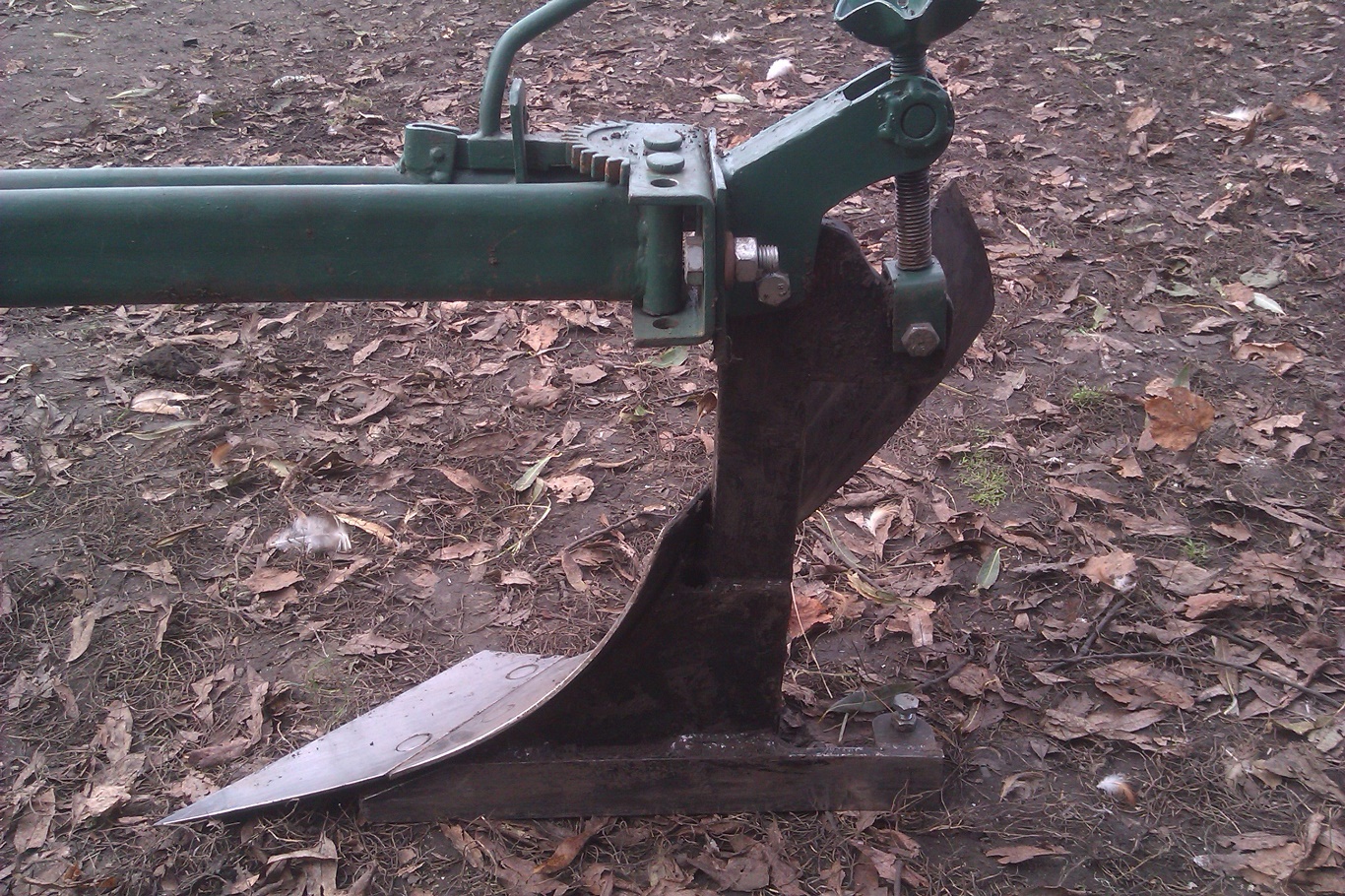

Владимир С. на фото, я так понял, заточены края плуга? Но носик не на одной линией с полевой доской.

DarkM, на последнем фото плуга выраженный вылет носка лемеха не большой. Может все дело в прицепном. Как на нем наклон плуга делается при вспашки последующей, второй борозды

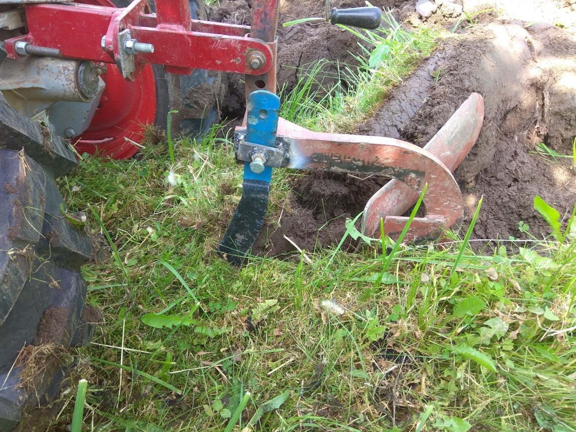

DarkM написал: Нож - ясно, вроде предплужником называют?
Нет, просто черенковый нож. На целине незаменимая вещь.

Па в том то и дело, что я живу на .... хуторе (формально - деревня) - всё заросло, вокруг лес, Нева не брала. Потому купил тяж. Кто ко мне поедет на тракторе пахать за деньгу малую? а за большую - я сам картошки накуплю не на один год. Ну это лирика. Пока не буду пилить, пока дожди у нас. И полевую доску и узел наклона сделаю, конечно. Не сразу - материала тут нет. Надо ехать за 100 км на металлобазу. Но кой-что , может, пошукаю в "копилке" :)

DarkM, если "нева" есть попробуй кусочек профрезеруй и попробуй тяжем пропаши, чтобы определиться с плугом. Какой МБ приобрели. Дожди давно идут. У нас нет дней как 10, правда моросил с 20-30 минут дней 7 назад

Я уже писал ,что без этой регулировки ПЛУГ ПАХАТЬ НЕ БУДЕТ.А тут уже советчики отрезать не отрезать,киль приварить.

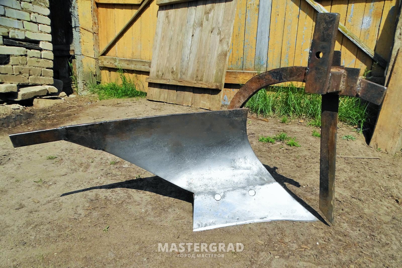

А вот так должен блестеть

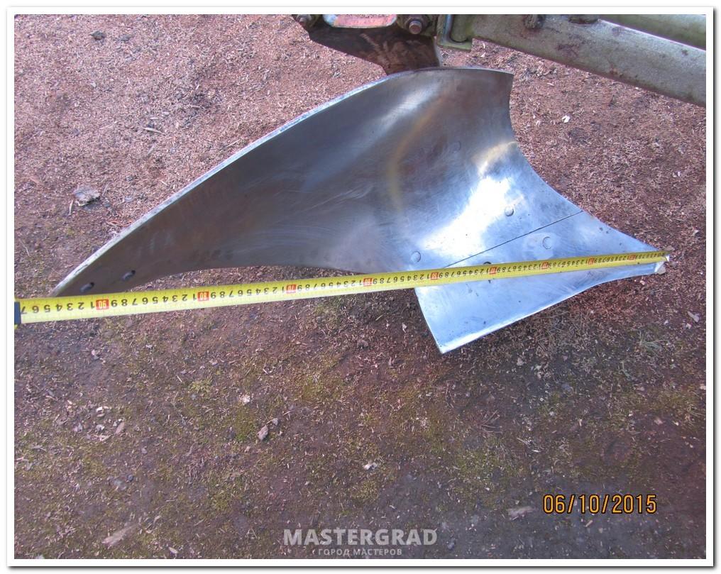

aleksei72 написал: А вот так должен блестеть
ссылка
aleksei72, зачем такие размеры? У тебя что трактор МТЗ? Или вот еще один снимок. Как охотничье перо на шляпе охотника.
Вот человек обыкновенным мотоблочным плугом под клубнику грядку делает. Размер у которого 65 см от носа лемеха до крайней точки отвала. Что еще хотеть от этого плуга? Установил колеса на 70 см и заворачивай на 180°.

Марош, Дед, что ты Шурика трогаешь, это на целине у него красиво получилось, а так он говорил, что крыло коротко и недосыпает.
