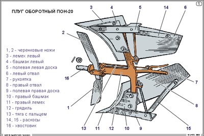

Вот такой плуг и навеска к Кутаиси 610

Как такой плуг -ПОН-20 ( фото в посту выше ) правильно настроить ?

mukola написал : Как такой плуг -ПОН-20 ( фото в посту выше ) правильно настроить ?
А в чего Вы утыкаетесь в настройках ??

Плохо переворачивает пласт. Ширина захвата около 15 см, глубина 10-12см на целине и около 16 см- на площади после картошки. Приходится целину два раза пахать. Сначало подрезать дерн, а потом пахать. Может надо выставить колесо мотоблока относительно плуга ? Регулировок на плуге много, а как правильно их совмещать ?

mukola написал : Плохо переворачивает пласт
Тут бы реальное фото от вас плуга и как он стоит на мотоблоке, картинка одно а реал другое. А как настраивать плуг есть в этой теме и картинки и теория...

Вот все это бы прицепленное к мотоблоку :) И фото результата работы, пашня сама все раскажет, чего и как. Потому как по картинкам он должен пахать и не плохо. Единственное может как у НАПА скорости не хватает что бы пласт перевернуть. Но опять же не все плуги имеют 180 гр переворот пласта:)

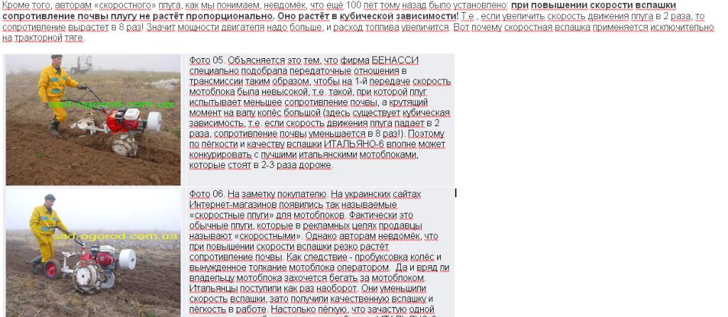

umnyi написал : Единственное может как у НАПА скорости не хватает что бы пласт перевернуть. Но опять же не все плуги имеют 180 гр переворот пласта
Про скорость: Оказываеться ещё 100 лет тому назад было установлено: при повышении скорости вспашки сопротивление почвы плугу не растёт пропорционально. Оно растёт в кубической зависимости! Т.е., если увеличить скорость движения плуга в 2 раза, то сопротивление вырастет в 8 раз! http://sad-ogorod.com.ua/cultivator/useful/a46/
