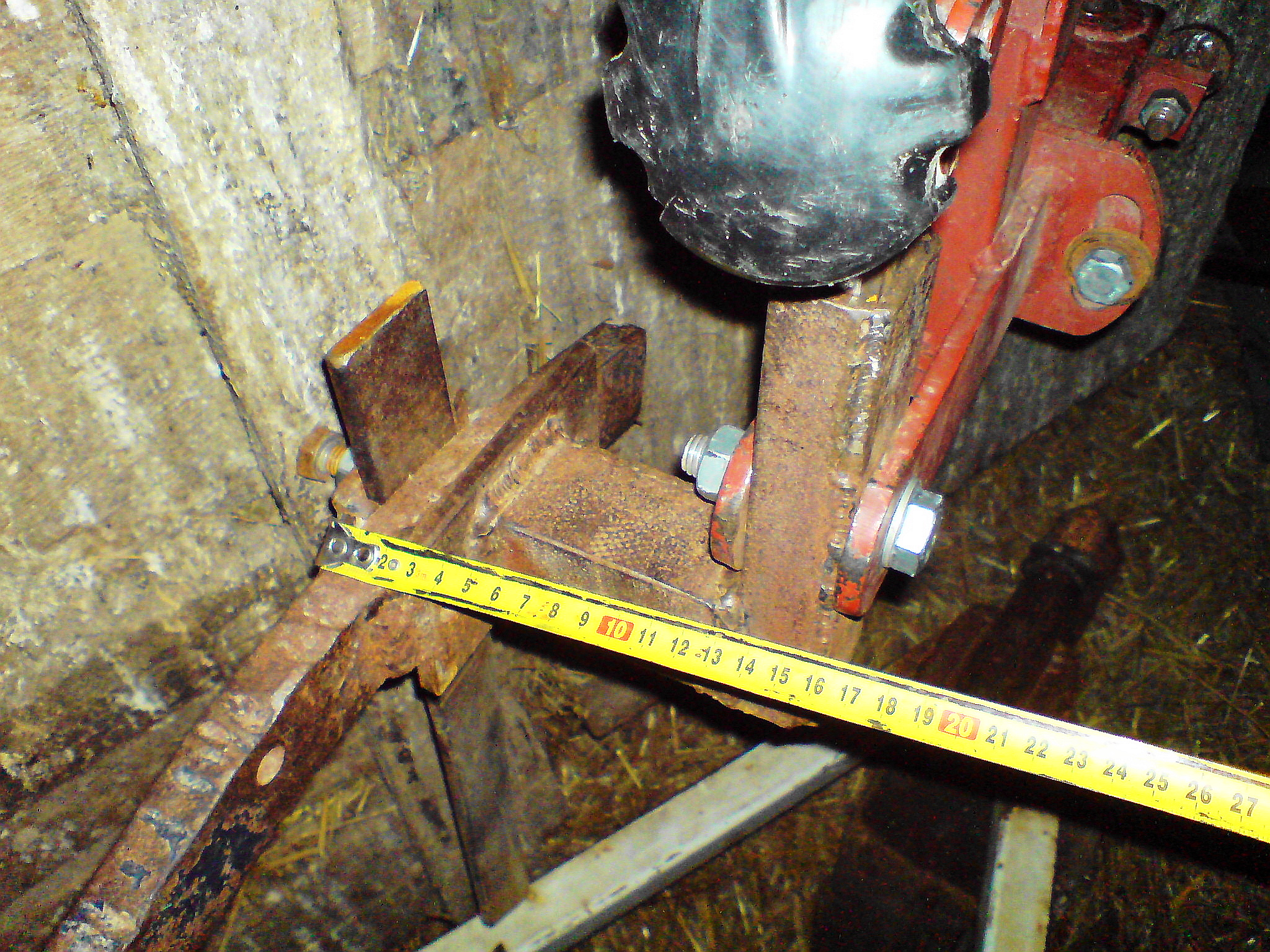

Go Rail написал: Край лемеха почти по прямой с краем покрышки. При уклоне, захват становится чуть меньше. В белорусском плуге такой же снос, ЕМНИП снос ~7 см.
Go Rail, Смерий и тут выложи, если не трудно .
mastera, Зачем оно тебе? :D

Павел-61 написал:
Марош написал: А где стойка плуга?
Не выпендривайся.
Если не разбираешься во взрослых плугах, то помолчи и читай о том , что другие говорят. Может и себе такой когда-нибудь для своего мотокультиватора сделаешь. Присмотрись.

mastera, Евген, посмотри, сопоставь размеры и подумай зачем снос влево

mastera,
Вот еще повтор фоток, смотри.

Go Rail написал: повтор фоток
Go Rail,у вашего получается нет регулировки захвата? В моих условиях без нее никак. Выше показывал вспашку земли под навозным буртом, структура как замороженный шоколад. Соответственно и захват уменьшал.

mastera, есть . Но не такой у меня плуг , он другого завода . Отступ у моего можно переворачивать вверх ногами . Я добавил гребенку , от сцепки плуга Агро , для регулировки пальцем ширины захвата и чтобы плуг выше поднимался на разворотах . Расстояние между двумя отверстиями на гребенке от цепки Плуга Агро совпадает с выступом . Получается тоже самое , а можно пальцем поставить сцепку по прямой или уже и есть еще варианты.

Владимир С. написал: у вашего получается нет регулировки захвата?
В том то и дело, что она мне не нужна. Постоянный захват в пределах 30см.

Go Rail написал:
Go Rail, Почему не регулируется? Регулируется, перестановкой правого колеса, аналогично как и на МТЗ, и на первых выпусках Агро, то же самое было.

mastera, на моем заводском плуге 2 см дышло, до крепежной стойки 7 см и сама стойка 3см и того 12 см. У Go Rail на его 2 фото от 21.47 у плуга другие параметры.
