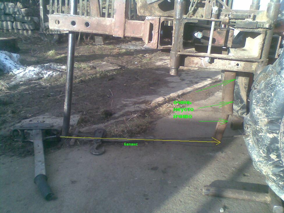

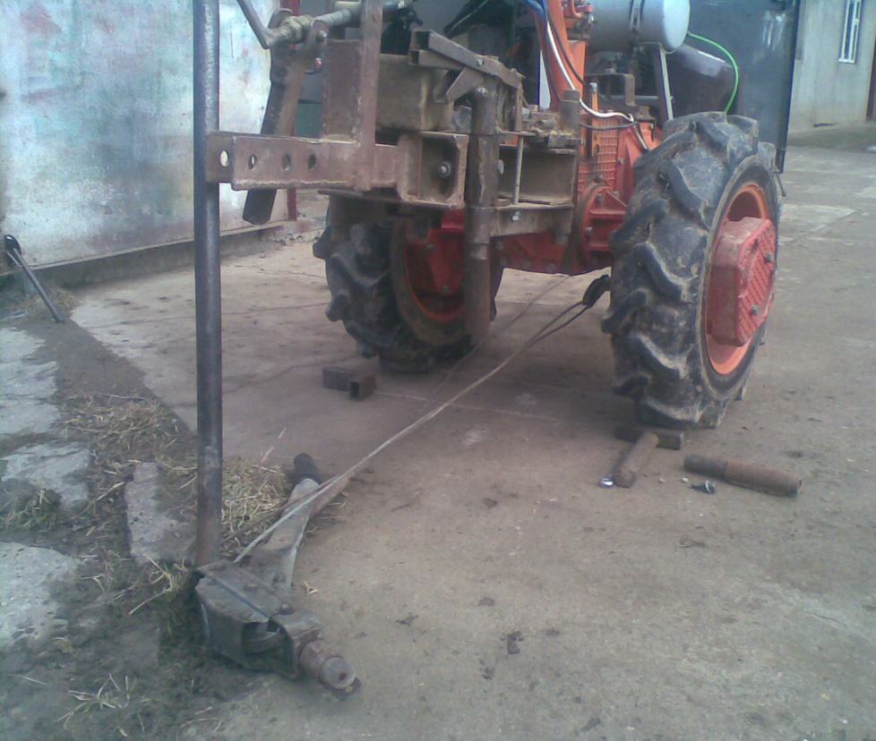

07.02.2011 в 19:44:24
Провел испытания по поводу противодействия реактивной силе мб снижением места сцепки. Истоки этой теории брал из опыта больших тракторов, где навеску ставят ниже оси колес чтоб "пригрузить ведущие колеса". Скажу что результат вышел отрицательный. Мб припинал к лому, вбитому в землю, и поочередно проверял поведение мб при зацепке другим концом троса за приваренную вертикально трубу к низу универсальной сцепки. Наименьшее действие реактивной сили было на уровне соприкосновения колес с почвой, что недопустимо в полевых условиях. В таком положении мб начал буксовать на бетоне, хотя горизонтально я удерживал его одной рукой, легко держа за ручку. Такое положение надеялся получить ниже оси колес... Не вышло. Даже цеплял за передок брюха. По рекомендациям Клеща: ставить колесо, скользящую третью точку! И пригружать передок.
NAP написал : А какая вообще проблема со стабильностью заглубления у плуга?
Снять реактивное действие мб на плуг, навесное.

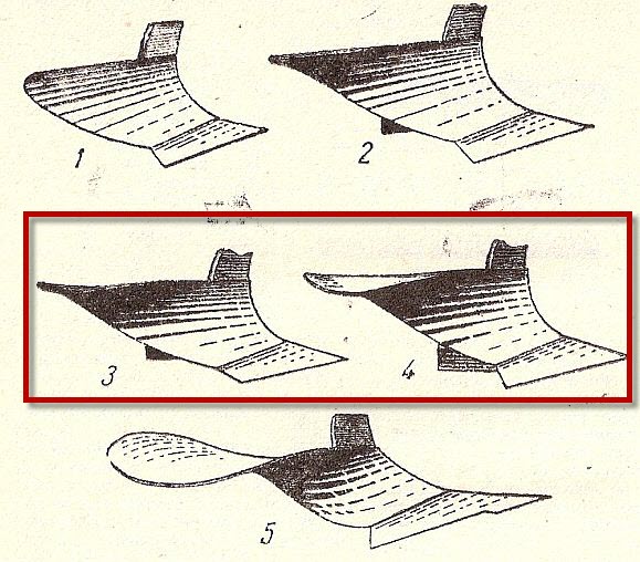

Вася я написал : Уважаемы форумчане! Прочитав всю ветку так и не пришел к однозначному ответу можно ли нормально вспахать целину (заливные луга никогда не паханые) на глубину см 20 пусть и не с широким захватом, но качественно (чтобы дерн не торчал, а был перевернут и присыпан землей, в последствии запахивать сидераты) мотоблоком Салют (или подобным по весовым и мощностным характеристикам? Ну и самый важный вопрос, если такое возможно, то каким плугом? Стоит ли брать нашего производства (гагаринский, всеволжский) или это пустая трата денег, времени и сил? Многие пишут что плуг Зыкова не плох (по его образу и подобию пытаются делать самодельный) но где его купить в России тоже пока для меня загадка. Или есть смысл подобрать плужок от импортных мотоблоков переделав сцепку (уж больно не охота самому изготавливать плуг и наступать на грабли так как я не совсем в теме). Если не трудно порекомендуйте на основе практических испытаний, а не теоретических выкладок, с какого плуга мне начть эксперементировать. Заранее спасибо!
tremal написал : Сообщение от Вася я Чей плуг брали в качестве донора, или все с нуля делали? Подрозумевался Зыкова , но как говорят-аппетит приходит во время еды-лемех какой то старый с наплавкой
Присоединяюс и рекомендую плуг Зыкова у которого геометрия отвала имеет переходную форму от культурного к полувинтовой ,а как мы знаем,культурные отвалы хорошо крошит пласт земьли а плуги с полувинтовыми отвалами хорошо переворачивает пласт и ешё плуг Зыкова имеет низкое удельное сопротивление , что тоже очень важно для мотоблоков.

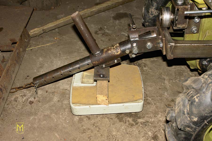

07.02.2011 в 20:35:55
Тоже провёл испытание прижимной силы инструмента к земле с обводной рамкой в двух вариантах:
  • с опорным роликом;
  • без опорного ролика. Примерную схему расположения обводной рамки можно см. здесь. Из-за конструктивных размеров весов схема измерений была изменена, см. фото. Так-как меня интерисует только относительная величина, результат следующий:
  • прижимная сила интрумента с установленным опорным роликом - больше.
