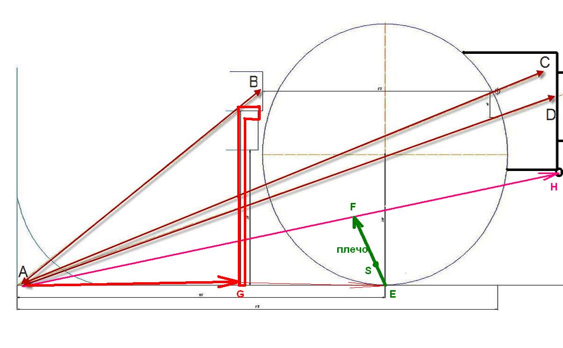

Раньше шла речь про колесо место пятки,вот и оно:

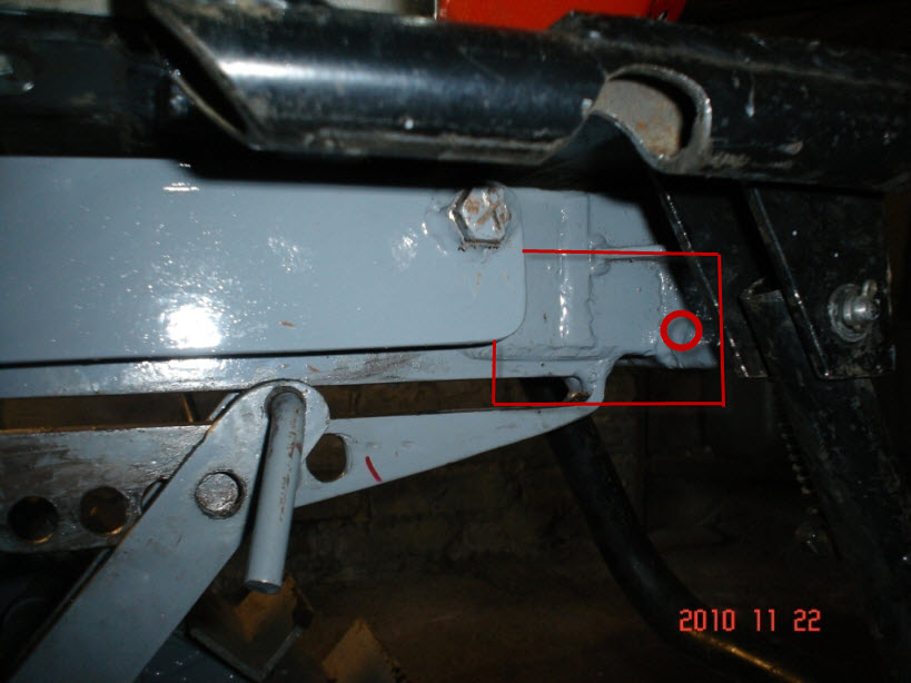

Alvis Про вторую фотку, можно поподробней.

Djuse написал : Alvis Про вторую фотку, можно поподробней.
Hа фото мотоблок "Agria 1800" - 1956 года

Alvis по фотке один пост2333, сцепка с МБ только в одной точке(под дугой руля) или есть еще в нижней точке?

Alvis написал : То есть,собираетесь что похожее смастерить?
Насколько понял из фоток, на плуге оригинальное устройство регулировки ширины захвата, вот доканца хочу понять, плуг цепляется в одной верхней точке к МБ, или существует еще и нижняя. ЗЫ Неплохо продуман и транспотный вариант, одним рычагом плуг поднимается на колесо.

Djuse написал : Alvis по фотке один пост2333, сцепка с МБ только в одной точке(под дугой руля) или есть еще в нижней точке?
Djuse написал : Насколько понял из фоток, на плуге оригинальное устройство регулировки ширины захвата, вот доканца хочу понять, плуг цепляется в одной верхней точке к МБ, или существует еще и нижняя.
Так будет ясней - оригинал плуг цепляеться в трёх точках то есть в верху одной и внизу двумя. А здесь пределка под мотоблок,но тоже с верхней и нижнеми точьками сцепления

Alvis написал : Так будет ясней - оригинал
Все встало на свои места . Крайне интересная идея, еще раз спасибо!!! :)
