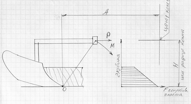

Попробую дать свое объяснение к длинной дискуссии по поводу возможности догрузки МБ плугом.На приведенной мной схеме показано что догружающую силу вызывает крутящий момент возникающий относительно точки максимального сопротивления пласта при вспашке.На эпюре я это схематически показал.И момент этот тем более,чем выше точка приложения тягового усилия.Соответственно,чем глубже вспашка тем больше момент.В конных плугах можно наблюдать как грядиль сгибают максимально к земле чтобы компенсировать это усилие.Лошадь когда тянет плуг создает усилие поднимающее грядиль вверх и таким образом компенсирует этот момент не давая плугу опрокинуться. В случае с МБ максимальное догружающее усилие возникает когда точка О находится от центра колес на расстоянии равном"А= радиус колеса".В связи с тем что систему плуг-МБ можно считать жесткой то тогда при сохранении расстояния "А"место крепления грядиля значения не имеет.Если жесткое крепление заменить на шарнир то тогда возникающий крутящий момент может оказать сильное влияние на поведение МБ и место крепления будет иметь важное значение.В таком случае идеальное место крепления-ось колес.В нашем случае(с жесткой системой) центр приложения усилий всегда совпадает с центром колес. Из моих наблюдений. Когда у меня был старый плуг,при вспашке задернелых участков и резком перепаде плотности грунта случались моменты что догрузка колес возрастала настолько что при возросшем сопротивлении движению колеса не могли пробуксовывать и двигатель глох( двиг ИЖ-Ю5,25 л.с) После изготовления нового плуга такого не наблюдалось.

Виктор К Вы счетаете что в связке мотоблок 2х колесный + плуг есть сила по вектору М ?

2umnyi Возьмите сами промоделируйте.А лучше весной загнав плуг в землю(без МБ) попробуйте тянуть и увидите куда он стремится.

Вот только по этому и спрашиваю вас, что на вижу я силы этой в данной схеме. Даже если предположить что наползающая земля используя как упор пятку, давит в этом направлении : Во первых там рычаг очень маленьки - от носика лемеха до пятки полевой доски. А во вторых там вектор скорее в противоположную вектору М сторону.(то же вниз, но назад от хода движения)
Не будет у нас ни как плуг пригружать мотоблок, без установки ОПОРНОГО колеса позади плуга! И сам корпус плуга надо ставить практически сразу за колесами мотоблока.
ЗЫ,Пользователи заблудились в вопросе глядя на 4-колесные трактора.....
ЗЫЫ, Все правы по своему :) У тракторного плуга пятка горизонтальная не нужная вещь, там стоит одна полевая доска вертикально и колесо опорное слева от корпуса. А на мотоблоке упрощенная схема, и вся полезная прижимающая сила от плуга уходит на пятку полевой доски еще и усугубляя за счет трения положение дел, колесам мотоблока там ни чего не достается. Колесо нам надо в место полевой доски, которое б по борозде за плугом шло....

Виктор К написал : .В таком случае идеальное место крепления-ось колес.В нашем случае(с жесткой системой) центр приложения усилий всегда совпадает с центром колес.
Такое предположение дают для трех- четырехколесного трактора. Мб двухколесное тс, и центр усилий не совпадает с вектором тяги плуга. Плуг нужно тянуть под углом вверх, а идеальная тяга мб лежит в горизонтальной плоскости от точки соприкосновения колес с почвой. Если сцепку цепляем где-то выше этой точки (спереди, сзади) - получаем действие реактивной силы мб на навесное. Проверено практически на мб. Для меня это аксиома. Можна эту силу уменьшить установкой сцепки на нижнем уровне брюха, но убрать совсем - нет. И загрузить ведущие колеса без применения доп. колеса не вижу возможным.

Мои выводы из опытов:
  • возможно, более правильно говорить "вектор тяги" догружает или разгружает "момент вращения МБ";
  • "величина момента вращения МБ" ("М" за часовой стрелкой) зависит от произведения горизонтальной силы тяги на колёсах на радиус колеса и произведения величины "вектора тяги инструмента" на растояние от оси колёс, на котором проходит "вектор тяги". Второе произведение суммируется с первым в случае если вектор тяги проходит выше оси колёс и вычитается из первого - если проходит ниже колёс;
  • прижимная сила действующая на инструмент равна величине "момента вращения МБ" делённой на растояние от инструмента к оси колёс.
Частные выводы:
  • если "вектор тяги инструмента" проходит через ось, тогда прижимная сила инструмента Р легко расчитывается выражением P=FR/L
    где F - сила тяги МБ; R - радиус колеса; L - растояние от оси колёс к инструменту;
ИМХО. Возможно, я в чём-то заблуждаюсь или чего-то не учёл - поправьте, пожалуйста.
