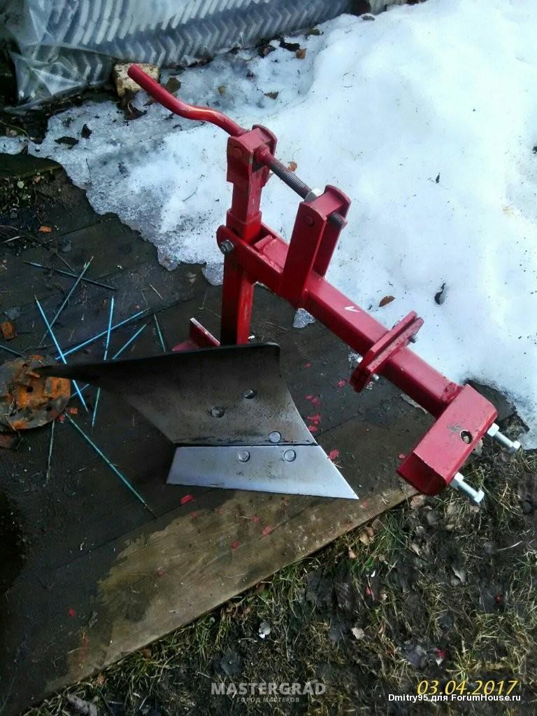

vitaliuy написал:
Марош написал: отвалы для весенней и осенней пахоты
я хочу этот что есть оставить на весеннюю вспашку, а на зиму полувинтовой - чтобы перевернуть остатки сорняков в землю.
vitaliuy, посмотри в сети на PL-130. Но он для тяжа или миника. Вот мой и его работа.

Владимир С. написал: Вот мой и его работа.
отличная работа. Пересматриваю тему и пришла такая мысль: а что если на моём плуге обрезана часть отвала?

vitaliuy написал:
Марош написал: Отвал, как у твоего плуга, уже не применяется.
я выше писал что хочу сменить плуг, вот на такой //www.mastergrad.com/forums/t102351-plugi/?p=6733882#post6733882
vitaliuy, а чем этот, беларуски, ПВ-1, от того, что ты себе наметил, отличается? У него отвал более крутой чем у конного, а с твоим и сравнивать нечего.

vitaliuy написал:
vitaliuy, Как вариант доработки - неплохо... При условии, что отвал можно подогнуть. Добавить по длине, сделать подходящий изгиб, зашлифовать... По моему мнению, для мотоблока с его невысокой скоростью, лучшие результаты даст плуг с полувинтовым отвалом. У меня лучший плуг выглядит так.

vitaliuy написал:
vitaliuy, попробуйте поэкспериментировать с крылом. То есть на месть предполагаемой обрезки отвала временно закрепите полоску металла различной ширины-длины и изгиба. Крыло помогает довернуть пласт земли. Еще как вариант для заделки верхнего слоя применяется предплужник. Фото с инета.

vitaliuy, И так же посмотрите какой угол вашего плуга. Конечно найти бы фото с одинакового ракурса, но да же на этих видно что угол вашего несколько больше. Так же не плохо бы посмотреть и наклон лемеха к земле. Для изменения ваш придется надрезать и сварить заново.
И носик вашего много тупее чем представленные. Это в купе и даёт большое сопротивление. Хорошо бы фото спереди, сзади, сверху, сбоку с обоих сторон, снизу. Тогда и рисовать на них будет удобнее и понятнее.

Jesha написал: Для изменения ваш придется надрезать и сварить заново.
я думаю что сделать с нуля намного легче чем исправлять старое, я бы купил готовый, но напряг с финансами..., приходится искать альтернативу, тоесть делать самому.
