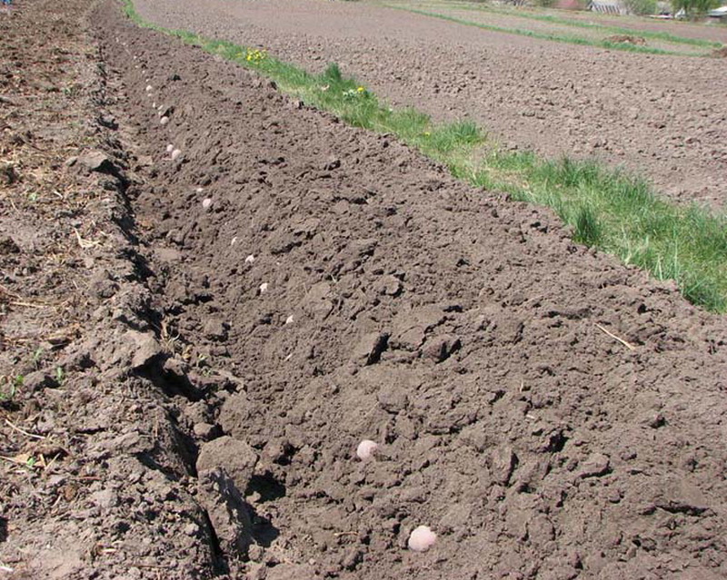

То что переделывать то все от почвы зависит.Если супесь , то может и работать , а если что то по тяжелей то будете на руках носить.Мне пришлось отказаться от родного- бульдозер.Почва пойменый чернозем и постоянно влажный(на берегу озера) близко подпочвеные воды.Приобработке целины он даже не подрезал , а горнул спереди.Целину можно обработать дерноснималкой и когда подсохнет пойти фрезами.В крайнем случае снять дерн можно и бритвами Это родной
а это рабочий самопал Изготовление
