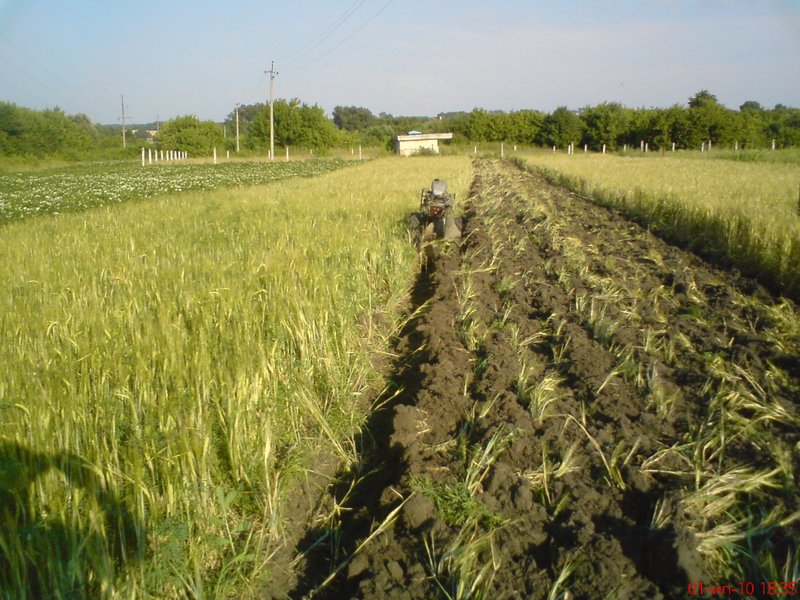

Вес МБ не большой,"Зирка 61" намного тяжелее.А вес давно хочу узнать,свесить не представилось случая. До прошлого года работал вообще без всяких утяжелителей,в прошлом году изготовил утяжелитель на левое колесо для баланса нагрузки на колеса при вспашке.Результат,МБ почти совсем перестал реагировать на изменение плотности грунта и различные условия вспашки,идет стабильно нужно контролировать только обороты двигателя.
umnyi написал :
  • плуг ваш я помню, долго удивлялся как он вообще может пахать
Да пашет нормально.Изготовлен он из отвала пром.плуга ПНЯ-4-40.Все необходимые углы соблюдены,радиусы также.А на фото я сам удивляюсь что он на себя не похож,какие-то другие пропорции кажутся и выглядит действительно якорем.Ну это или свойство мобильника либо фотограф (Я) КРИВОРУКИЙ.
umnyi написал :
  • почва - у вас очень хорошая
Пахал разные участки,и бетонные от засухи и с травостоем многолетних трав по пояс(фото нет) и сидераты... На фото запашка сидератов в засуху по бетонной земле.

Виктор К написал : А на фото я сам удивляюсь что он на себя не похож,какие-то другие пропорции кажутся и выглядит действительно якорем.Ну это или свойство мобильника либо фотограф (Я) КРИВОРУКИЙ.
Может да искажать.

Виктор К написал : На фото запашка сидератов в засуху по бетонной земле.
Ну земля тут не пересушенная, потом под травой земля мягче, другой вопрос саму растительность разрезать, но для этого нож есть.
Бетонная земля - это вилы тонкие настоящие берешь, встаешь на них ... ан они и не лезуть ;) Ее плугом преворачиваешь, а комья по 10-15 см сапогом не разбить и это не пересушена еще.:cool:
