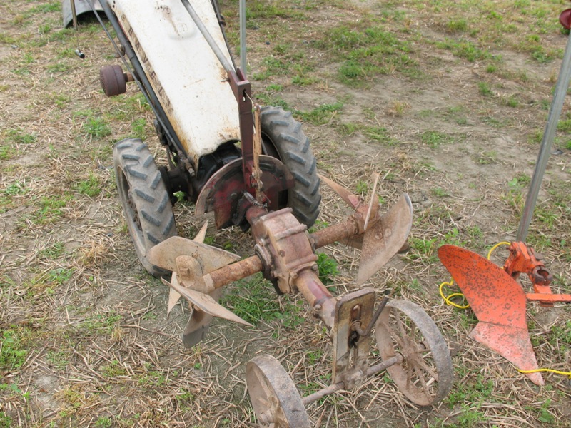

мужики может у кого есть инструкция настройки двух корпусного плуга желательно с картинками была у меня но загула -знайомый просит
15.10.2011 в 22:19:33
Pavel003 написал : Первый снимок мне понятен,вторые два я ничего не понял.Как на меня отвал стоит круто,но это,как я понял оборотный плуг,может поэтому.Или так снято.
На втором снимке тот же плуг, только наполовину повернут для перехода на левый отвал; на третьем снимке опять собран на правый отвал. на верхней кромке должен стоять левый лемех, но маленько не рассчитал, лемех помешал уменьшить глубину вспашку, пришлось временно снять, очень охота было попробовать вспахать. :) см на 5 плуг надо отодвинуть назад, тогда не будет мешать.

Ramis написал : Вот два таких болта отвечают за регулировку вертикали
Снимки совершенно не понятны(во всяком случае для меня).И еще,зачем эти заморочки с радикал фото,чем тебя не устраивает фото прямо на форум?Приходится ждать открытия,да еще и реклама задалбывает.Я уже писал,что понял только первое фото.Я понимаю,что это звучит дико,но ты ведь видел(и видишь)все изделее,а я только кусок.

Ramis написал : На втором снимке тот же плуг, только наполовину повернут для перехода на левый
Ну значит снимки не совсем в правильном ракурсе.
