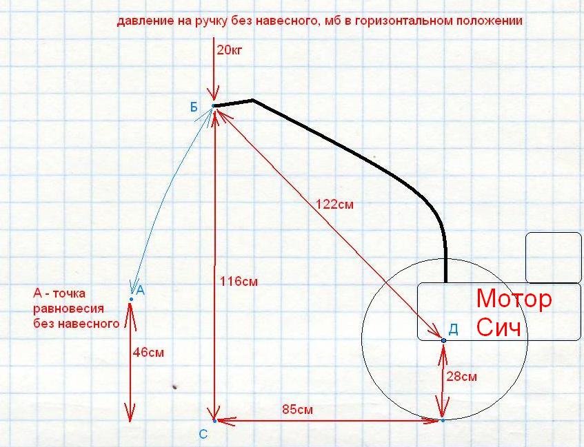

Простите, что не совсем в тему, но влияющее на работу плуга. Как у тяжёлых МБ с развесовкой в цифрах? Например, у моей 105-ки:
  • чистый вес 105кг;
  • центр тяжести МБ смещён вперёд на 8см и находится выше оси на 30-35см (наклоном МБ назад на 15град. - МБ сбалансирован в статике). Для удержания МБ в горизонтальном положении необходимо прикладывать усилие около 10кг на ручки руля (растояние от оси около 90см).

У МС вес 217кг. В тыльную сторону смотрит только рулевая колонка и 8см КПП. Развесовка получится если завалить мб ок 80 грд в движении по ровному без навесного. Точные замеры нужно делать.

yarstep написал : У МС вес 217кг.
Но большАя часть веса находится на оси колёс.
yarstep написал : В тыльную сторону смотрит только рулевая колонка и 8см КПП.
yarstep написал : Точные замеры нужно делать
Если представится возможность, замерьте пожалуйста, каким весом на ручках (на дышле навески) МБ уравновешивается, и растояние по горизонтали до оси колёс укажите.

2 Yura2704 Если будет чем то полезным. Посмотрите рисунок

yarstep написал : Если будет чем то полезным.
Спасибо! Не так и много перевешивает нос у МС, а центр тяжести находится намного ниже. Навешу на свою 105-ку спереди килограмм 10-15 и будет ощущение, что МС в руках держу :).

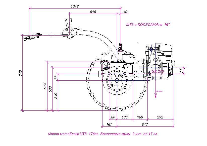

12.04.2011 в 11:18:01
yarstep написал : Если будет чем то полезным. Посмотрите рисунок
Для сравнения еще и МТЗ. Правда только размеры.

Yura2704 написал : Навешу на свою 105-ку спереди килограмм 10-15 и будет ощущение, что МС в руках держу
Эти "недостающие" 10 кг надо получить на рогах чтоб ощутить прелести МС. У МТЗ ручки длиней на 20см по горизонтали. НАП, с какой силой нужно давить на рога для удержания мб в горизонтальном положении без навесного? Этот параметр должна уравновешать навеска, но все ж интересно.

yarstep написал : НАП, с какой силой нужно давить на рога для удержания мб в горизонтальном положении без навесного? Этот параметр должна уравновешать навеска, но все ж интересно.
С плугом МТЗ висит фейсом в землю. Плуг МТЗ тяжелее чем МС. Когда осенью МТЗ сдох то брал на помощь МС у родственника. Переезд по огородах пустого МС оказался не таким уж простым делом. МТЗ гораздо легче в управлении. Потом МТЗ тянул по тех же огородах на себе. Сравнимо с груженой тачкой. МС так бы просто не потащил это точно. Замеры динамометром смогу произвести только когда буду в деревне. Да и то если найду подходящий кантарик. В хозяйстве больше 10 килового нет.
