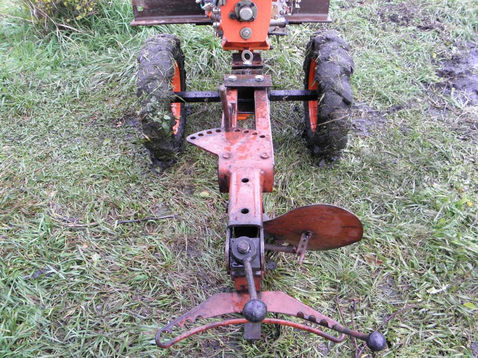

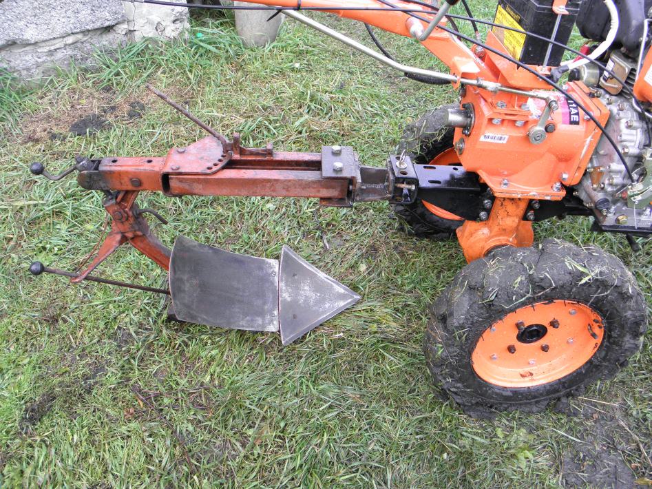

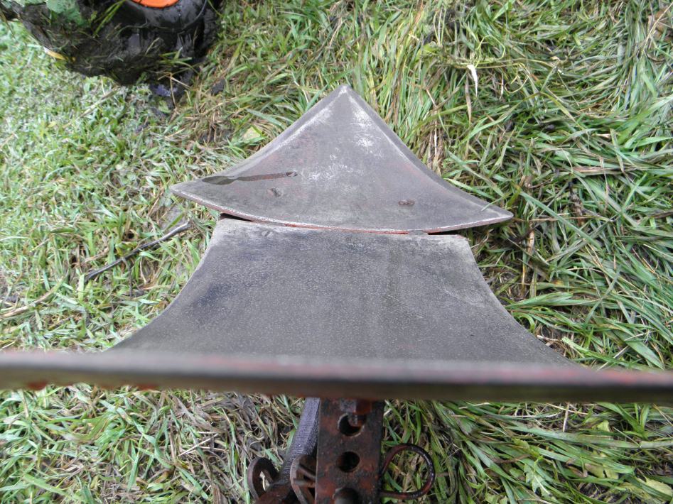

Мысли вслух. Не знаю какой ваш мб, но начертил схему для своего мб МС навески с оборотным плугом. условия такие: стойку относительно мб никуда не наклоняем для выполнения равномерного захвата плугом при его обороте в 2 рабочих положения. Захват лемеха должен быть ок 22 см, колея по центру колес 60см. Глубина пахоты 12см. Сместить палец+втулку вращения стойки плуга можно только на 3см от края отвала (Клещ советует больше). Стойку (из культиваторной лапы трактора) крепить сразу за отвалом, а потом полевую доску. Какие будут Ваши дополнения или изменения?

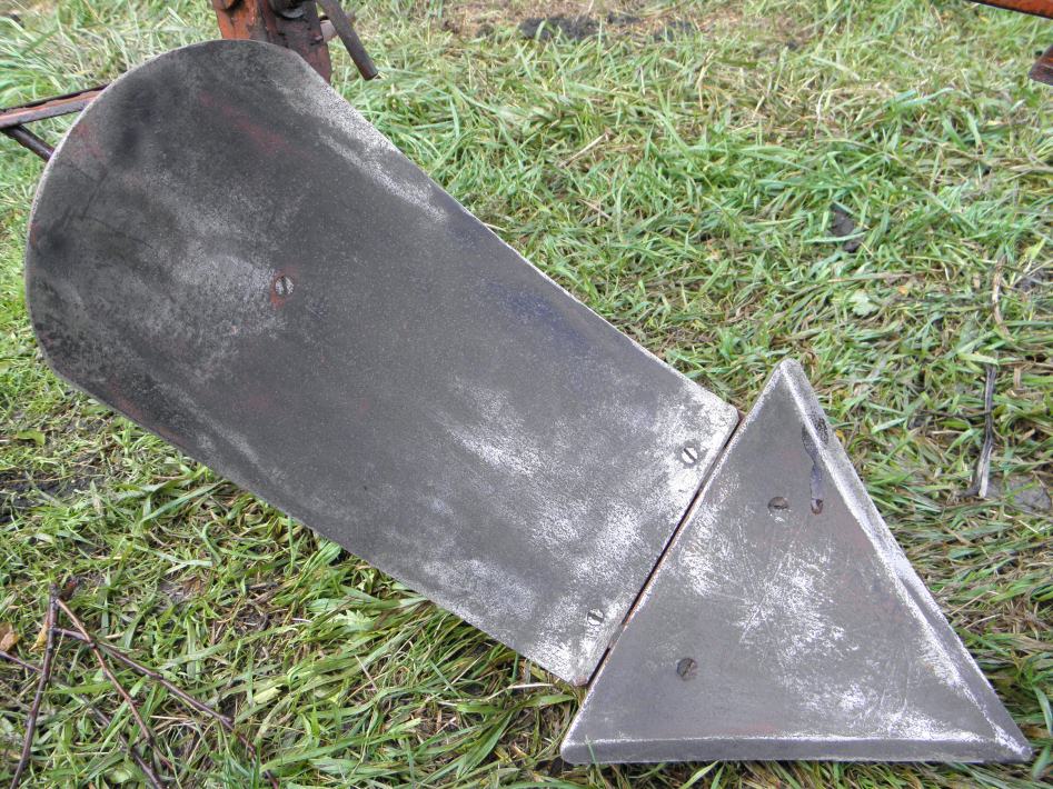

Вроде нормально будет. Примерно так? И размеры мои совпадают. Только захват не 22 а 26, то есть задний конец лемеха придётся где то на середину колеса. Его надо обрезать или это не страшно?

Смещение стойки для компенсации разворачивающего момента лежит в пределах от половины захвата лемеха к полевой доске. Где приемливое положение?, нужно пробовать в работе.
Имир написал : Его надо обрезать или это не страшно?
нужно смотреть буде ли где уложиться перевернутому пласту в борозду. Если добиться полного захвата вашим лемехом то можно палец вваривать со смещением 6-7см, если мб все потянет.
15.02.2012 в 21:42:47
Имир написал : Примерно так?
примерно так. Для стойки плуга хочу применить стойку лапы культиватора, используя ее кривую близко к поверхни отвала.

Решил пока ничего не менять. Сместить вперёд могу только на 5 см, при этом пропадает возможность удалять втулку от полевой доски. Весной после опробования я думаю всё прояснится само.
19.02.2012 в 00:31:25

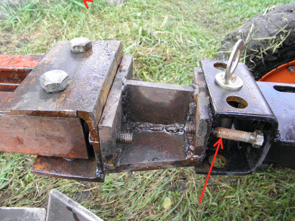

Пока есть время реставрировал плуг МС под себя: перенос стойки на 3см вправо, если смотреть сзади на плуг, соответственно для компенсации таких перемещений регулировку по ширине перенес слева на стойку. Осталось ждать весны...
