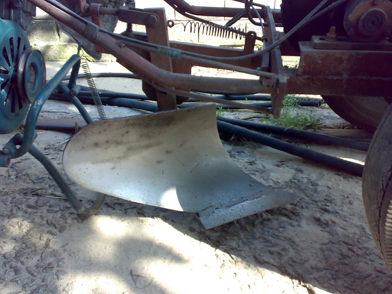

Pavel003 написал : Ему пару часов легкой пробежки и вся обкатка.Не надо забывать сейчас не автол льют в движки.Тут писали про 50 часов обкатки.Бред это.Да и пахать не надо по самые яйца.Небольшая глубина тоже покажет работоспособен или нет.
ну тогда завтро немного попробую.тем более уже один бак бензина выжег.

Pavel003 написал : Не удобно выступать в роли учителя.Нормальный,нормально настроенный плуг не должен ни уходить никуда,ни зарываться.Колесо опорное ему тоже не нужно,разве что для транспортного(холостого)пробега.
всё точно.прежде чем он начал хорошо пахать я его раза 3 резал и варил,в процессе эксплуатации пока добился устойчивости.даже одной рукой пашет.

вовикус написал : вот фото получше
Лемех вроди-бы и нормально выгнут. А пятки опорной я невижу. Зарываться не будет?

Боцман там конец полевой доски примерно 3,5 см шириной.думаю не зароеться.

вовикус написал : там конец полевой доски примерно 3,5 см шириной.думаю не зароеться.
А у меня на конном слева полевая доска, справа опорная пятка. Весит 16 кг.

Боцман а фото можно посмотреть.у нас в деревне не видел не разу опорную пятку и куда её ставят.

вовикус написал : а фото можно посмотреть
А фото у меня неполучается выставить. Пятку ставили на заводе на корпусе внизу. Зайди на страницу Бортовой журнал зирка-105, на последней странице точно такой плуг как у меня в Сургей7.

вовикус написал : а фото можно посмотреть.у нас в деревне не видел не разу опорную пятку и куда её ставят.
Вот фото плуга.Полоска металлическая и есть пятка,у меня нет полевой доски.
Пашет хорошо
