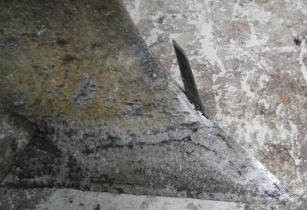

приварил нож на плуг,а испытать не успел снегом замело всё.по теории с ножом должно быть лучше,но как на самом деле?как он цепляет мусор всякий и корни или нет?может кто пользовался подобным изобретением.пожалуйсто подскажите кто что знает.

вовикус написал : приварил нож на плуг
Для чего?:confused:

вовикус написал : приварил нож на плуг,а испытать не успел снегом замело всё.по теории с ножом должно быть лучше,но как на самом деле?как он цепляет мусор всякий и корни или нет?может кто пользовался подобным изобретением.пожалуйсто подскажите кто что знает.
Его надо раза в 3-4 минимум больше делать, а так это баловство.
Дернину когда пашем хорошо помогает! Факт.
