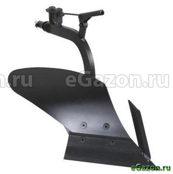

Наконец опробовал своё изделие в работе. Вчера был дождь, сегодня земля помягче. На мой взгляд всё нормально, хочется узнать мнение спецов, единственное колёса пробуксовывают. Надо грунтозацепы делать. Осень не за горами.

У меня такое ощущение, что плуг работает как бульдозер, поэтому и колеса пробуксовывают, Но правда и пахота похожа на целину. В этом случае надо захват меньше делать. За рекордами потом.Но это субъективно, фото все таки.

Достаточно будет лемех укоротить? Или это особенность конструкции или неправильная регулировка? Он, конечно и не отполированный ещё. Сейчас длинна лемеха - 36см, захват - 27см

Имир написал : Достаточно будет лемех укоротить? Или это особенность конструкции или неправильная регулировка? Он, конечно и не отполированный ещё. Сейчас длинна лемеха - 36см, захват - 27см
Тут я ничего сказать не могу. Пробовать надо. Ну и ребята знающие плуг на форуме есть. Я думаю подскажут. Я бы попробовал острее его поставить к направлению движения. Но это не с каждой конструкцией можно,ну а попробовать ведь никто не запрещает.

27см для этого плуга просто заоблачная ширина захвата. Имхо если поставить 20см то можно будет смотреть на качество вспашки. А так роет ну и нормально. С фоткой плуга на фоне снега прям напугали.

Честно говоря я тоже сомневался когда делал и даже подрезал отвал, чтоб поострее можно поставить было. Просто человек выложил фотки и чертежи в этой теме с положительными отзывами, а я просто скопировал.:confused:

По моему отзыв писал не хозяин плуга, про ширину захвата не говорилось, Просто говорили, что плуг нормально пашет. Если я правильно понимаю, мне сейчас нужно укоротить лемех, Чтоб захват стал 20см, сузить расстояние между колёсами, чтоб край лемеха сровнялся с внутренней стороной колеса ну и вертикаль стойки. Так?
23.07.2012 в 14:09:59
Имир написал : По моему отзыв писал не хозяин плуга, про ширину захвата не говорилось, Просто говорили, что плуг нормально пашет. Если я правильно понимаю, мне сейчас нужно укоротить лемех, Чтоб захват стал 20см, сузить расстояние между колёсами, чтоб край лемеха сровнялся с внутренней стороной колеса ну и вертикаль стойки. Так?
Развертку выкладывал хозяин плуга. Резать пока не нужно ничего. Просто по конструкции МБ отрегулировать ширину захвата в пределах 200мм и посмотреть как будет пахать. Понятное дело что по целине ширину нужно еще больше уменьшать.
