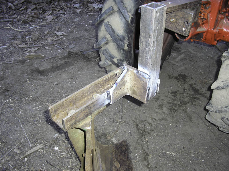

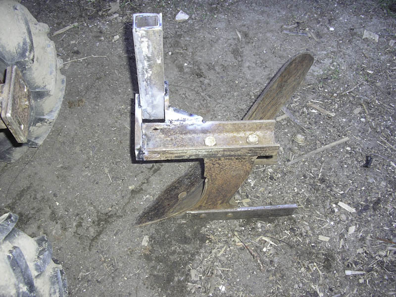

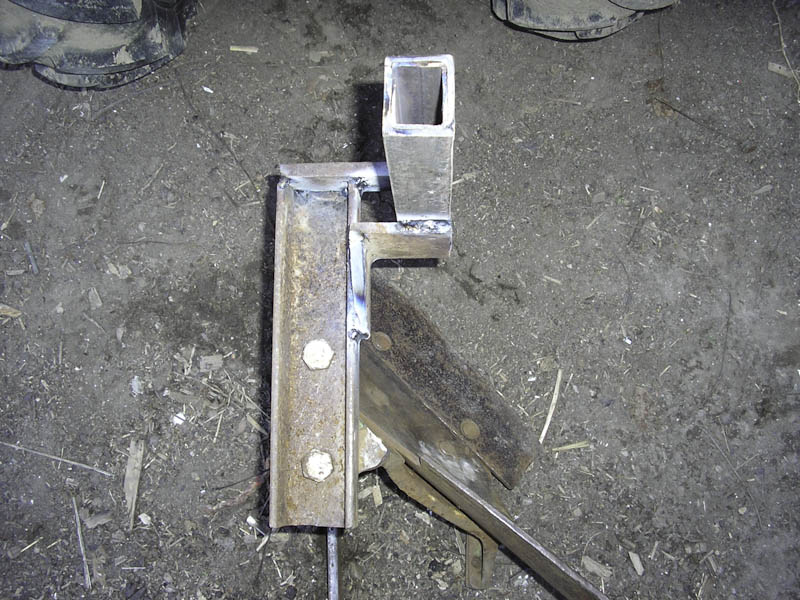

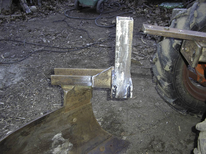

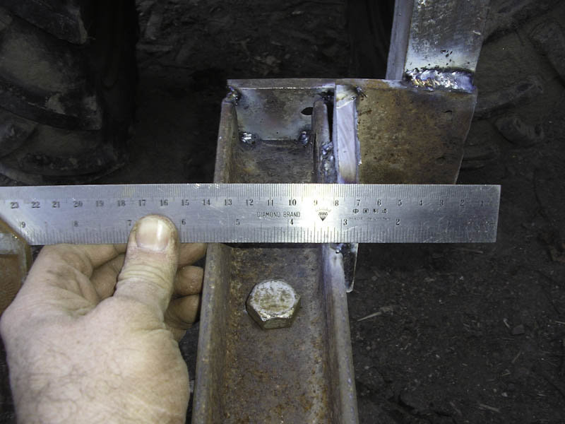

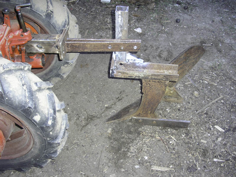

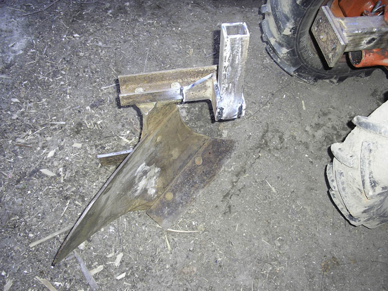

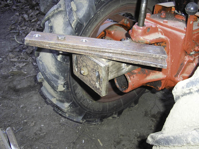

jonia
jonia
Регистрация: 07.06.2011
Сообщений: 203
23.01.2012 в 21:34:19
Pavel003,
Тут я немножко недопонял:
Pavel003 написал : ...И квадратик к которому косо пластина приварена,поворотом не только вертикальность стойки плуга регулирует,но и ширину захвата...
Тоест, каким образом квадратом регулируют ширину захвата?
Ладно, х..н с ним, сегодня теплая погода, и я продолжил заниматся сцепкой (по модели МТЗ) и хвостом (грядилем ?) плуга Sacka. Чуть ниже фото, то что у меня получилось, но еще не докончил.
Owl-2 написал : jonia, может добавить такую деталь!
Я думаю, что Pavel003 прав, т.е. паралелограм больше нужен оборотному плугу, обычному в очень редких ситуациях, и то вопрос потянет ли, если сдвинуть плотно влево... нет, ну попадется готовая, возьму в чем дело вопрос .. ?

Сообщений: 9948
23.01.2012 в 21:41:36
jonia, У вашем варианте регулировка просто кричит. Есть 2 болта крепления грядиля к стойке/башмаку. Это уже 80% регулировки. Щелевое отверстие по радиусу межболтового болтового соединения
